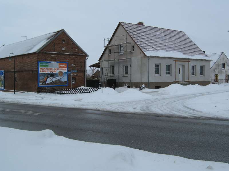

❓ Fragestellung: Fassadenfarbe auf Klebe- und Armierungsmörtel: Welche Farbe, Aufbau & Grundierung?
✅ Übereinstimmung: Alle drei Modelle (GoogleAI, DeepSeek, Qwen) stimmen darin überein, dass die Verwendung von KAM als Endputz nicht normkonform ist und erhebliche Risiken birgt; Alle drei warnen explizit vor der unsachgemäßen Verwendung von Silikat- und Silikonharzfarben auf KAM ohne Systemprüfung und Herstellerfreigabe; Alle drei betonen die Notwendigkeit einer fachlichen Prüfung durch einen zertifizierten Fachmann – Maler/Stuckateur (GoogleAI), WDVS-Sachverständigen (DeepSeek), Energieberater oder ZDB/VDI-Experten (Qwen).
👉 Handlungsempfehlung: Keine Farbaufbringung auf Klebe- und Armierungsmörtel ohne vorherige Vor-Ort-Prüfung durch einen zertifizierten WDVS-Sachverständigen sowie schriftliche Freigabe des Farbherstellers für diesen konkreten Untergrund und Aufbau.
🔴 KRITISCH: Der Klebe- und Armierungsmörtel (KAM) ist gemäß ETAG 004 und DINAbk. EN 13501-1 grundsätzlich nicht als sichtbare Endschicht zugelassen – eine Farbbeschichtung ohne systemkonformen Oberputz birgt erhebliches Schadenspotenzial für Dämmung, Armierung und Feuchteschutz.
🔴 KRITISCH: Silikat- und Silikonharzfarben sind auf ungesicherten KAM-Oberflächen nicht verträglich – mangelnde Saugfähigkeit, zu hoher pH-Wert und fehlende Systemprüfung führen zu Haftungsversagen, Rissen und Feuchteeintrag.
⚠️ WICHTIG: Eine Haftgrundierung allein reicht nicht aus, um systemferne Farbsysteme auf KAM sicherzumachen – entscheidend ist die gesamte chemisch-physikalische Systemverträglichkeit inkl. Herstellerfreigabe.
⚠️ WICHTIG: Grauer KAM (z. B. von Rethmisch) ist kein zertifizierter Oberputz – auch bei WDVSAbk.-Freigabe bezieht sich diese ausschließlich auf den Verbund mit zugelassenen Oberputzen, nicht auf direkte Farbaufbringung.

Der vorliegende Sachverhalt beschreibt eine Außensanierung mit einem WDVS-ähnlichen Aufbau, bei dem der Klebe- und Armierungsmörtel (KAM) als Endputz gefilzt wurde. Dies ist ein unkonventioneller Ansatz, da KAM primär als Untergrund für einen separaten Oberputz dient und nicht als finale Oberfläche vorgesehen ist. Die Ablehnung durch Brillux aufgrund von Systemferne ist fachlich nachvollziehbar, da die Haftung und Verträglichkeit von Fassadenfarben auf KAM ohne systemzugehörigen Oberputz nicht gewährleistet ist.
🔴 Gefahr: Die größte Gefahr besteht darin, dass eine nicht systemgeprüfte Farbbeschichtung auf dem KAM zu Haftungsproblemen, Rissbildungen oder Abplatzungen führt. Dies kann die gesamte Wärmedämmung und den Feuchtigkeitsschutz gefährden, insbesondere bei diffusionsoffenen Farben wie Silikat- oder Silikonharzfarben, die spezifische Untergründe erfordern.
➕ Ergänzung: Der KAM von Rethmisch hat zwar eine Freigabe für WDVS-Systeme, jedoch bezieht sich diese auf die Verwendung als Klebe- und Armierungsschicht unter einem systemzugehörigen Oberputz. Eine Verwendung als Endputz ist nicht vorgesehen. Die graue Farbe des Mörtels kann zudem zu unerwünschten Farbschatten führen, wenn die Deckkraft der Farbe nicht ausreicht.
⚠️ Korrektur: Die Annahme, dass eine Grundierung oder ein Haftgrund allein das Problem löst, ist irreführend. Entscheidend ist die chemische und physikalische Verträglichkeit des gesamten Systems. Eine Grundierung kann die Haftung verbessern, aber nicht die systemfremde Kombination aus KAM und Farbe vollständig absichern.
👉 Handlungsempfehlung: Beauftragen Sie einen zertifizierten Fassadenfachbetrieb oder WDVS-Sachverständigen, der den Untergrund vor Ort prüft und ein geeignetes, systemgeprüftes Beschichtungssystem empfiehlt. Lassen Sie vorab eine Haftzugprüfung durchführen, um die Tragfähigkeit des KAM zu beurteilen. Verzichten Sie auf Eigenversuche mit Silikat- oder Silikonharzfarben ohne fachliche Freigabe, da dies zu erheblichen Bauschäden führen kann.
Der Sachverhalt beschreibt eine WDVS-Sanierung mit Klebe- und Armierungsmörtel als Endputzschicht, auf die eine dauerhafte, wetterbeständige Fassadenfarbe aufgebracht werden soll – jedoch wurde von einem Hersteller (Brillux) eine Systemferne festgestellt, was die Verträglichkeit der geplanten Silikat- oder Silikonharzfarben infrage stellt.
🔴 Gefahr: Die Verwendung einer nicht systemkonformen Farbe auf WDVS-Endputzen birgt erhebliche Risiken: Abblättern, Haftungsverlust, Feuchteeintrag durch kapillare Aufnahme oder Diffusionsbehinderung, was zu Schäden am Armierungsgewebe, Ausblühungen, Schimmelbildung hinter dem System oder Frostschäden führen kann.
⚠️ Korrektur: Die Aussage "Klebe- und Armierungsmörtel ist als Endputz geeignet" ist irreführend: Gemäß DIN EN 13501-1 und ETAG 004 darf der Armierungsmörtel grundsätzlich nicht als sichtbare Endschicht dienen – er ist ausschließlich als Träger für eine zugelassene, systemkonforme Oberputz- oder Farbschicht vorgesehen.
➕ Ergänzung: Ein grauer Klebe- und Armierungsmörtel von Rethmisch ist kein zertifizierter Oberputz; selbst bei Systemfreigabe für WDVS bedeutet dies nur die Verträglichkeit im Verbund mit zugelassenen Putzen – nicht aber die Eignung als farbtragende Oberfläche ohne zusätzliche Schutzschicht.
✅ Zustimmung: Die Skepsis gegenüber Silikat- und Silikonharzfarben ist fachlich begründet: Beide Systeme erfordern eine mineralische, saugfähige Unterlage – ein Armierungsmörtel ist jedoch meist zu dicht, zu alkalisch und zu wenig saugfähig, was die Haftung und die Silikatisierung behindert.
❌ Widerspruch: Die Annahme, dass "sichtlicher Erfolg für Raumklima und Feuchtigkeit" die fachgerechte Ausführung bestätigt, ist irreführend: Kurzfristige Verbesserungen können durch Dampfsperrenwirkung entstehen, bergen aber langfristig hohe Risiken für die Bausubstanz, insbesondere bei fehlender diffusionsoffener Systemabstimmung.
👉 Handlungsempfehlung: Beauftragen Sie unverzüglich einen zertifizierten Energieberater oder Sachverständigen für Wärmedämm-Verbundsysteme (z. B. nach ZDB oder VDIAbk. 4610), um die aktuelle Systemkonformität, die Oberflächenbeschaffenheit und die fachgerechte Nachrüstung einer zugelassenen Oberputzschicht oder einer systemkonformen Farbe zu prüfen – eine Eigenentscheidung ohne Herstellerfreigabe ist baurechtlich und versicherungstechnisch riskant.
