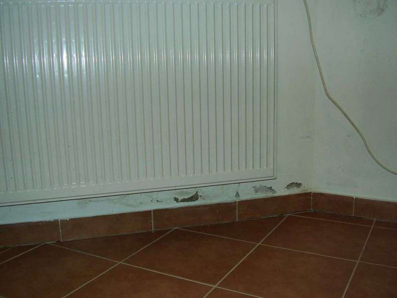

in meinem ca. 10 Jahre alten Haus dringt nach Regen Wasser in den Keller ein, und zwar zwischen Betonwand und Bodenplatte.
Der Fugenmörtel sabbert dann vor sich hin und an zwei Stellen, an denen er durchgängig ein paar Zentimeter fehlt, fließt das Wasser dann heraus.
Da das Haus außen mit Noppenfolie versehen ist, kam mir die Idee, zwischen den Noppen an der Wand einen (sehr verdünnten) Dichtschlamm runterlaufen zu lassen. Ist das völliger Blödsinn, oder hat das schon mal jemand praktiziert? Mit Erfolg?
Andere Vorschläge, die das Aufgraben vermeiden?

Wissen Sie noch, ob Ihr Betonkeller damals als wasserdichtes Bauteil (sog. weiße Wanne) geplant war, oder ist es ein Keller, der noch eine äußere Abdichtung hat, z.B. Bitumenanstrich, Dichtschlämme etc. (nach damals geltender DINAbk. 18195)? Gibt es eine Dränung?
Es sieht so aus, dass es im Anschlussbereich Betonwand zur Betonsohle kein Dichtband oder Arbeitsfugenblech gibt, und evtl. gibt es auch keine äußere Abdichtung, falls es doch eine gibt kann die äußere Abdichtung am Übergang Sohle-Wand gerissen sein. Wenn die Betonkellerwände und die Sohlplatte ansonsten dicht sind, kann man die Fuge zwischen Sohle und Wand von Innen verpressen. Allerdings sollte sich das erstmal ein Bausachverständiger vor Ort ansehen.

Leider habe ich keine Ahnung, wie sich der Aufbau der Wand nach außen hin darstellt. Ich war beim Bau nicht dabei, das Haus wurde danach gekauft.
An der Stelle, wo der Mörtel fehlt, kann ich mit dem Meterstab genau so weit durchstechen, wie die Wand stark ist. Vermutlich also kein Winkelblech.
Die Sparkasse ließ damals eine Doppelhaushälfte-Siedlung bauen. Ein Nachbar von uns hatte das gleiche Problem - den werde ich mal befragen, denn er hat alles aufgebuddelt. Insgesamt scheinen mir die Häuschen hier etwas lieblos gebaut worden zu sein-allzu viel Aufwand bei der Isolation kann ich mir also nicht vorstellen.
Aber das bringt nichts, hier rumzuspekulieren - ich werde mich über den Wand-Aufbau erkundigen und mich wieder melden.
ich füge hier mal ein Bild vom Keller ein - der Teppich klebt an der Wand. Können Sie sich diese Streifen auf dem Boden erklären?

Ich bin nicht sicher, was Sie unter der Bezeichnung Betonwand verstehen.
Handelt es sich um eine betonierte Kellerwand, oder ist diese doch gemaueret?
Aber Sie haben recht: Hier im Forum kann man nur spekulieren. Sie brauchen einen Sachverständigen vor Ort, mit dem Sie weitere Maßnahmen abstimmen können.

Also das Verpressen der Solplattenfuge könnte eine Option sein.
Soweit es aus Ihren Angaben ersichtlich ist, besteht dort aber ein erheblicher Ausführungsfehler, sofern es weder eine äußere Abdichtung gibt, noch ein Fugenband oder Fugenblech in der Arbeitsfuge.
Aber wie gesagt, ein Sachverständiger sollte sich das mal ansehen. Möglicherweise bestehen da auch Ansprüche gegenüber dem Bauträger.

Er hat die Wandfeuchte auf 15 % gemessen.
Fugenband bzw. Fugenblech ist keines vorhanden.
Interessant wäre zu wissen, ob Fugen-Dichtbänder oder andere Maßnahmen Pflicht sind/waren (1998), oder ob es KEINEN Planungsfehler darstellt, wenn die Wände einfach mit einer Mörtelfuge mit der Bodenplatte verbunden sind.

Nun habe ich schon einige Wochen im momentanen Zustand verbracht. Das heißt, die Mörtelfuge einer Wand habe ich mit den Remmers-Produkten neu verfugt. Bisher kam dort kein Wasser mehr durch.
Die zweite Wand (die den Doppelhaushälften gemeinsam ist), hatte ich noch nicht abgedichtet, um zu sehen, was bei Regen passiert.
Bisher hat es seitdem mäßig geregnet. An der noch nicht bearbeiteten Wand trat Wasser ein.
Nach einem Gespräch mit meinem Nachbarn hat dieser die Entwässerung seiner Terrassenüberdachung geändert und das Wasser in die Kanalisation eingeleitet.
Danach trat erneut Regen auf. Durch die Fuge trat jetzt schon wesentlich weniger Wasser ein.
