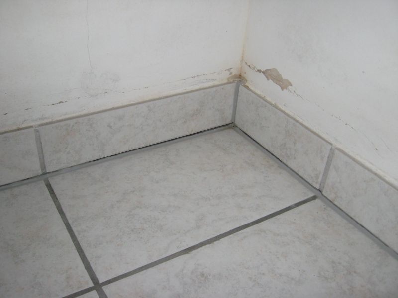

Foto anbei. Herzliche Grüße und Dank, Margarete
Riss in Außenwand eines gemauerten Kellers
Liebe Community, wir haben vor 9 Jahren ein Holzblockhaus am Hang bauen lassen. Gemauert wurde der Keller (der an der Hangunterseite auf Bodenniveau liegt) mit KLB-Steinen, die geklebt wurden. In der Außenmauer auf Hangoberseite sind uns seit einem Jahr Risse aufgefallen, und zwar horizontal zwischen der 1. und der 2. Steinlage von unten (HWR und Waschküche). Im Treppenhaus, das einen zweiten Strukturputz bekommen hat, ist nichts zu sehen. Oberhalb dieses Risses sind noch wesentlich feinere Haarrisse vertikal im Block-Muster zu erkennen. Um die Hausecke herum setzt sich der Riss noch ein Stück fort, allerdings nicht als "Strich", sondern eher "schraffiert". Der Putz an der oberen Rissstelle hat sich auch minimal (weniger als 0,5 mmm) herausgeschert. Ein Stückchen Putz ist beim Versuch des Andrückens auch ausgebrochen. Klar, es ist so eine Sache mit der Ferndiagnose, aber klingt das bedenklich für euch oder nur eher eine erwartbare Lappalie? Könnte der Baugrund (Schluff) auf eine verspätete Setzung hindeuten, der ist ja sicher bindig mit seinem hohe Lehmanteil? Außen ist die Wand mit einer dicken Bitumenschicht abgedeckt, dazu Noppenfolie und PVC-Folie. Die Fragen die mir wichtig sind: Ist das gefährlich für die Feuchtedämmung bzw. für die Statik, vorausgesetzt es sind thermische Spannungen und Schwundprozesse im Beton z.B. der Bodenplatte? Natürlich kommt unser Bauunternehmer, um sich ein Bild vor Ort zu machen, ich möchte ihm nur gerne die richtigen Fragen stellen können, damit er uns kein X für ein U vormacht.
Sieht so aus
als wäre es ein horizontaler Riss in der Ebene der zweiten Horizontalsperre des Mauerwerks, also dort wo die Papplage liegt.Für den vertikalen Riss habe ich noch keine Idee.
Die gerissenen Silikonfugen sind vermutlich auf "normale" Setzungen des Estrichs zurück zu führen.
Bodenplatte geschüsselt?
Der horizontale Riss - habe ich jetzt gesehen - ist nicht durchgehend, nur von den Kanten aus ca. 1 - 1,5 m nach innen. Die vertikalen Haarrisse ebenfalls nur in diesem Bereich. Kann es sein, dass die Bodenplatte geschüsselt und so stark ist, die Wand leicht anzuheben. Dadurch könnte dann die Spannung mit dem horizontalen Riss kommen, und evtl. auch die feineren vertikalen Haarrisse? Vielen Dank für Hinweise!PS: Das Treppenhaus ist übrigens 1 m zurückgesetzt gebaut, dadurch ist diese ja unversehrte Mauer ganz anders belastet, auch stärker von oben!
