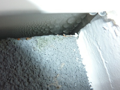

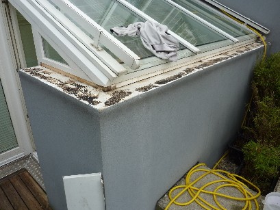

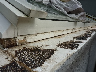

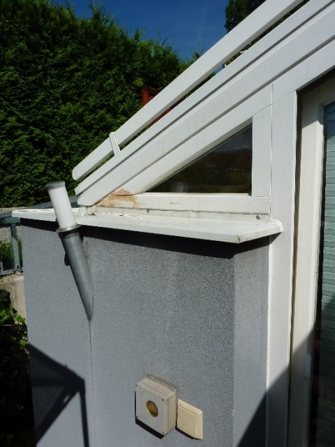

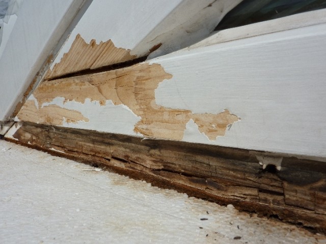

Ich habe einen Wintergarten, an dem einige Baumängel auftraten. Die Dreiecksfenster wurden erneuert, da sie durch Wassereintritt im Übergang Fenster/Fensterblech verfault waren. Die ursprünglichen Bleche hatten kein Gefälle, sodass jetzt neue Bleche mit etwas Gefälle angebracht wurden. Die Bleche wurden mit Silikonhaufen auf den Wärmeschutz der sich darunter befindlichen Betonmauer geklebt. Die Mauer schließt außen bündig mit den Fenstern ab, ist nach außen mit ca. 7 cm Styropor und nach oben (unter dem Blech) mit ca. 4 cm Styropor gedämmt, welches direkt an den Holzfenstern anliegt (kleiner Zwischenraum).
Durch das Gefälle der Bleche kann man jetzt seitlich in den entstandenen Hohlraum reinschauen. Dort habe ich jetzt an der Blechunterseite kondensiertes Wasser entdeckt. Ich vermute, dass warme Luft zwischen Betonaußenwand und Isolierung aufsteigt und dann am Blech kondensiert. Ich denke das kann auf Dauer nicht gut sein. Wie kann ich das Problem lösen? Meine Überlegung war, die Bleche nochmals entfernen lassen, den Zwischenraum (sehr klein) zwischen Isolierung und Mauer mit Schaum möglichst dicht machen und dann die Bleche wie vorher schon punktweise aufkleben (Unterlüftung). Haben Sie noch andere, laienverständlche Lösungsvorschläge?

    Ich sehe hier ein Problem mit Kondenswasserbildung unter dem Fensterblech, was auf mangelhafte Ausführung oder fehlende Details beim Einbau hindeutet. Das Kondenswasser entsteht, wenn warme, feuchte Luft auf kalte Oberflächen trifft, wie z.B. die Blechunterseite.
    Mögliche Ursachen sind:
    • Fehlende oder mangelhafte Hinterlüftung: Der Zwischenraum zwischen Blech und Mauerwerk muss ausreichend belüftet sein, damit Feuchtigkeit abtransportiert werden kann.
    • Wärmebrücke: Eine Wärmebrücke im Bereich des Fensteranschlusses kann zu kalten Oberflächen führen, an denen Kondenswasser entsteht.
    • Undichte Stellen: Undichtigkeiten im Bereich des Fensteranschlusses oder des Blechs können das Eindringen von Feuchtigkeit ermöglichen.
    🔴 Gefahr: Ansammlung von Kondenswasser kann zu Schimmelbildung und Schäden an der Bausubstanz führen.
    👉 Handlungsempfehlung: Ich empfehle, einen Fachmann (Fensterbauer, Bausachverständiger) hinzuzuziehen, der die Situation vor Ort beurteilt und geeignete Maßnahmen zur Beseitigung der Ursache vorschlägt. Dies kann die Verbesserung der Hinterlüftung, die Beseitigung von Wärmebrücken oder die Abdichtung von Undichtigkeiten umfassen.
    Der vorliegende Sachverhalt beschreibt ein typisches Problem bei Wintergärten mit nachträglich gedämmten Betonmauern und neuen Fensterblechen. Die beschriebene Situation mit Kondenswasser unter dem Blech ist ernst zu nehmen, da sie auf eine unzureichende Dampfsperre und mögliche Wärmebrücken hindeutet.
    🔴 Gefahr: Das Kondenswasser unter dem Blech kann langfristig zu erneuter Holzfäule an den Fensterrahmen, Schimmelbildung in der Dämmung und Durchfeuchtung der Betonmauer führen. Die warme, feuchte Luft aus dem Wintergarten steigt hinter der Dämmung auf und kondensiert am kalten Blech.
    ⚠️ Korrektur: Die Idee, den Hohlraum mit Schaum zu verfüllen, ist kontraproduktiv. Eine vollständige Abdichtung würde die Hinterlüftung unterbinden und das Kondenswasser einschließen, was die Schäden beschleunigt. Stattdessen ist eine kontrollierte Entlüftung und Abdichtung der Dampfbremse erforderlich.
    ➕ Ergänzung: Entscheidend ist die korrekte Dampfbremse zwischen der warmen Innenwand und der kalten Außendämmung. Die 4 cm Styropor unter dem Blech reichen nicht aus, um die Taupunktebene sicher nach außen zu verlagern. Zudem fehlt eine fachgerechte Anbindung der Fensterabdichtung an die Dampfbremse.
    👉 Handlungsempfehlung: Beauftragen Sie einen zertifizierten Bausachverständigen oder Energieberater mit einer thermografischen Untersuchung und Taupunktberechnung. Die Lösung erfordert in der Regel: 1) Entfernen der Bleche, 2) Einbau einer dampfdichten Folie (Dampfbremse) an der Innenseite der Betonmauer, 3) Hinterlüftung des Blechs durch offene Fugen oder Lüftungsgitter, 4) Abdichtung der Fensteranschlüsse mit Kompriband statt Silikon. Führen Sie keine Eigenarbeiten durch, da Fehler zu massiven Bauschäden führen können.
    Der Sachverhalt beschreibt ein typisches Feuchteschadensrisiko an der Übergangsstelle zwischen Fensterblech, gedämmter Betonaußenwand und Holzfensterkonstruktion im Wintergarten – mit nachweisbarem Kondenswasseraustritt an der Blechunterseite, was auf eine gravierende Schwachstelle im Wärme- und Feuchtemanagement hinweist.
    🔴 Gefahr: Die Kondensation unter dem Fensterblech ist kein harmloses Phänomen, sondern ein klarer Indikator für eine fehlende Dampfbremse, unzureichende Luftdichtheit und fehlende Hinterlüftung – dies begünstigt langfristig Holzfaulnis, Schimmelpilzbildung und Korrosion des Blechs, insbesondere bei der Kombination aus feuchter Raumluft, wärmeleitendem Betonkern und kühler Blechunterseite.
    ⚠️ Korrektur: Das Verkleben der Bleche mit Silikonhaufen auf dem Wärmeschutz ist technisch unzulässig: Silikon verhindert jegliche Diffusion und schafft eine dampfdichte Barriere an der falschen Stelle – es führt zur Absperreung des Feuchteausgleichs und verstärkt die Kondensationsneigung im Hohlraum.
    ➕ Ergänzung: Der vermutete Auftrieb warmer Luft ist korrekt, doch die eigentliche Ursache liegt tiefer: Die fehlende Luftdichtheitsebene an der Innenseite der Dämmung (zwischen Styropor und Beton), die fehlende Dampfbremse im Innenraum sowie die fehlende Hinterlüftung des Blechs erzeugen einen feuchten, nicht entlüfteten Kaltluftkanal – ein klassisches Konstruktionsfehler-Muster nach DINAbk. 4108-3.
    ❌ Widerspruch: Die Idee, den Hohlraum mit PU-Schaum ‚dicht zu machen‘, ist kontraproduktiv – Schaum blockiert jeglichen Feuchteausgleich, verstärkt die Kondensation und verhindert die spätere Inspektion; zudem ist PU-Schaum bei Feuchte nicht dauerhaft beständig und kann sich vom Untergrund lösen.
    ✅ Zustimmung: Die Erkenntnis, dass das Gefälle des Blechs allein nicht ausreicht, ist fachlich richtig – ein Gefälle verhindert Stauwasser, aber nicht Kondensation; hier ist ein ganzheitliches hygrothermisches Konzept erforderlich.
    👉 Handlungsempfehlung: Beauftragen Sie unverzüglich einen zertifizierten Energieberater (z. B. nach DIN 18599) oder einen Sachverständigen für Feuchteschäden (z. B. mit Zertifizierung nach Bausachverständigenverband), der vor Ort eine thermografische Untersuchung, Feuchtemessung und Luftdichtheitsprüfung durchführt – eine fachgerechte Sanierung erfordert u. a. die Entfernung der Bleche, Einbau einer durchgängigen Dampfbremse an der warmen Seite der Dämmung, Schaffung einer mindestens 20 mm tiefen Hinterlüftungsebene hinter dem Blech sowie die Verwendung diffusionsoffener, silikonfreier Befestigungssysteme.
