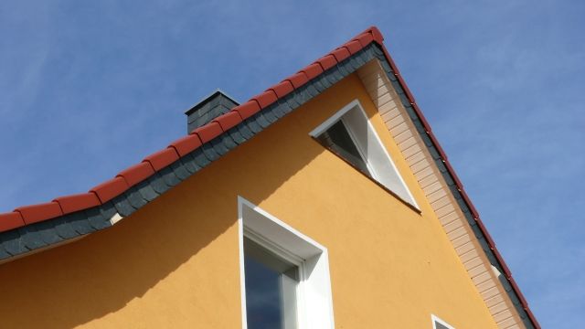

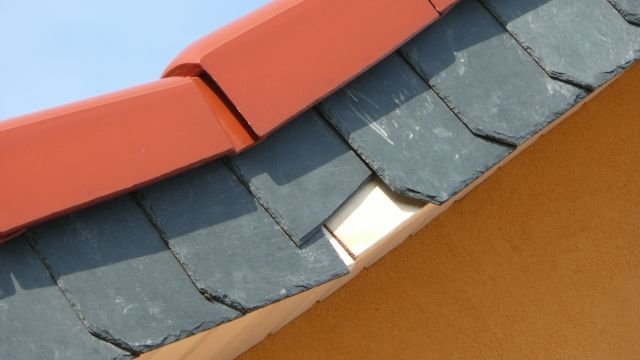

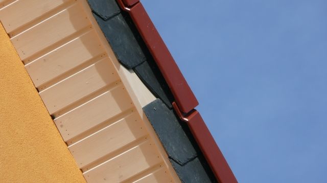

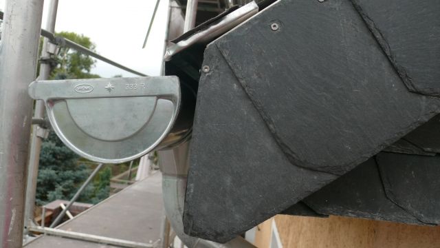

ich habe mein Ortgang- und Traufenbrett (unter Ortgangstein bzw. Dachrinne) mit Schiefer verkleiden lassen.
Der Dachdecker hat dazu Edelstahlschrauben verwendet. Nun, innerhalb einer Woche, sind bereits an mehreren Platten Stücke abgebrochen.
Ich war immer der Meinung, dass es Aufgrund von zu festem Anziehen der Schrauben zu Rissen kam und später diese Stücke abfielen.
Der Dachdecker meinte jedoch, dass sei nicht so. Da wäre jemand während der Gerüststandzeit gegen gekommen.
Nun ist das Gerüst jedoch weg, und wieder fehlt eine Ecke.
Kann es daran liegen, dass keine speziellen Schiefernägel, sondern Schrauben verwendet wurden?
Oder kann die Schieferqualität Schuld haben?
Was kann man tun, um nicht immer den Dachdecker zu holen?

Hallo, die Platten brechen immer aus den Befestigungslöchern ...
die Platten brechen immer aus den Befestigungslöchern heraus. Ich vermute, dass die Schrauben zu fest angezogen wurden, es dabei zu Rissen kam, und jetzt durch die Temperaturunterschiede zum Einbau Spannungen entstehen, das Teil bricht und abfällt.
Der Unterbau und trockenes Glattkantbrett, welches jetzt zur Seite durch die Schieferplatte und von oben durch den Ortgangziegel gegen Witterung geschützt ist.
(siehe Foto)

Schiefer-Reparatur: Worauf bei Traufe und Ortgang achten?
Da während seiner Arbeiten schon 2-3 mal eine ...
Da während seiner Arbeiten schon 2-3 mal eine Ecke abgebrochen war, war er der Meinung, dass da jemand (ich) vom Gerüst aus gegen gekommen sei.
Nun ist er natürlich ganz verwundert, dass immer wieder was abbricht, auch wenn das Gerüst weg ist. Er will dass demnächst reparieren.
Dazu muss er wahrscheinlich den Giebel wieder einrüsten, weil sämtliche Ortgangziegel und Schieferplatten abgenommen werden müssen, um zu den betreffenden Stellen zu kommen.
Worauf sollte ich bei der Reparatur achten?
Sollte als Puffer zwischen den Platten Silikon gespritzt werden, sodass die Schrauben nicht zu fest angezogen werden?
Kann die Schieferplatte selbst von schlechter Qualität sein. Sollte ich den Hersteller mit hinzuziehen.
Ich möchte natürlich unbedingt vermeiden, dass das zur Dauerbaustelle wird.
Was soll erst kommen, wenn Platten unter der Dachrinne an der Traufe zerbrechen, dann muss die Dachrinne demontiert werden. -
