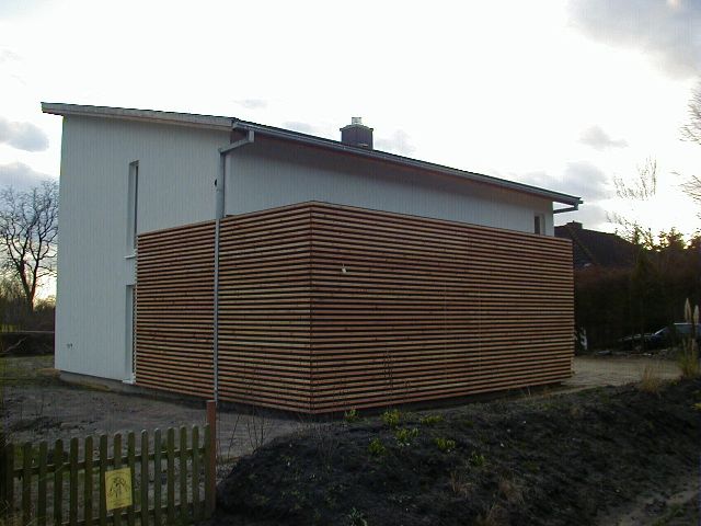

Ich brauche für meine Lärchen Rhombus Schalung und der dahinterliegenden Rockwool Dämmung dazwischen eine schwarze Ebene.
Gedacht hatte ich an Dörken Fassade Plus, eine schwarze diff. offene Folie. Folien behagen mir aber nicht so.. viellt. ist in 15 Jahren die Schalung aus Lärche noch top, aber die Folie bröselt..
Betosperrholz ist keine Alternative, quillt zu schnell.
Kann man DWD Platten schwarz streichen? z.B. mit Bitumen-Anstrich?
Oder gibt's die schon schwarz? Für die Optik sollte man durch die Ritzen der Schalung "schwarz" sehen!

Bitumen-Anstrich: Diffusionsoffenheit bei Lärche Schalung beachten!
mit Bitumen-Anstrich ...
mit Bitumen-Anstrich ist es aber vorbei mit diffusionsoffen!
die Lärchenschalung auf Lücke ist halt ein Sonderfall aus architektonischen Gründen die ihren Preis hat, auch in baukonstruktiver Sicht ...
entweder will man das, dann muss man auch mit den Unzulänglichkeiten leben oder man lässt es bleiben und macht eine "vernünftige" Konstruktion 😉
Jeder andere schwarze Hintergrund kann sich auch mit der Zeit verändern, Farbe abblättern etc. und man kommt nicht ran, weil die Schalung davor ist ☹
... ich will damit nicht generell davon abraten, nur die Konsequenzen betonen, schließlich mach ich so was auf Kundenwunsch auch -
