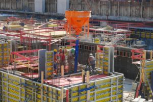

Höhensicherheit am Bau: Praxisanforderungen und Lösungen im Überblick. Arbeiten auf Dächern, Gerüsten oder an Fassaden zählen zu den gefährlichsten Tätigkeiten auf Baustellen. Durch Abstürze kommt es regelmäßig zu schweren oder gar tödlichen Unfällen. Dies dokumentiert auch die Deutsche Gesetzliche Unfallversicherung immer wieder in ihren Jahresberichten.
Umso wichtiger zeigt sich ein zuverlässiges Sicherungskonzept für sämtliche Tätigkeiten in absturzgefährdeten Bereichen. Die Auswahl der geeigneten Schutzmaßnahmen orientiert sich dabei nicht nur an den gesetzlichen Vorgaben, sondern auch an technischen Normen und den praktischen Einsatzbedingungen.
