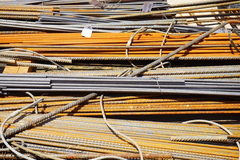

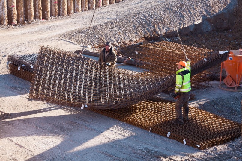

Materialien im Fokus: Betonstahl, Stahlmatten, Bügel und Körbe
Der Blick ins Innere eines Betonkörpers fördert unterschiedlichste Bewehrungsformen zutage. Sie unterscheiden sich in Aufgabe, Aufbau und Form, weisen aber stets einige Gemeinsamkeiten auf: Sie müssen hohe Kräfte aufnehmen, dauerhaft korrosionsbeständig bleiben und sich gut verarbeiten lassen.
Betonstahl, auch Bewehrungsstahl oder kurz "Stabstahl", ist das Rückgrat der klassischen Bewehrung. Es handelt sich um spezielle Stähle, die meist gerippt ausgeführt werden, damit sie eine kraftschlüssige Verbindung mit dem umgebenden Beton eingehen. Standardmäßig besitzen sie Durchmesser zwischen 6 und 40 mm und sind in Längen oder als Ringe erhältlich. Betonstahl, auch Bewehrungsstahl oder kurz "Stabstahl", ist das Rückgrat der klassischen Bewehrung. Es handelt sich um spezielle Stähle, die meist gerippt ausgeführt werden, damit sie eine kraftschlüssige Verbindung mit dem umgebenden Beton eingehen. Standardmäßig besitzen sie Durchmesser zwischen 6 und 40 mm und sind in Längen oder als Ringe erhältlich. Wer heute unkompliziert und zuverlässig Materialien für Bauvorhaben beschaffen will, kann längst auch online Betonstahl bestellen - ein komfortabler Schritt hin zur digitalen Baustellenlogistik.
Die Baustahlmatte bildet eine weitere Schlüsseleinheit in horizontalen Flächen wie Bodenplatten oder Decken. Sie besteht aus miteinander verschweißten dünneren Betonstählen und gewährleistet eine rasche, flächige Verlegung.
Bügel und Körbe wiederum kommen überall dort zum Einsatz, wo es auf punktgenaue Verstärkung ankommt, etwa in Stützen, Unterzügen oder an hochbelasteten Ecken. Sie sorgen für Zusammenhalt der Längsbewehrung, verhindern das Ausknicken und nehmen Schubkräfte zuverlässig auf. Ihre Form und Positionierung resultieren stets aus der jeweiligen statischen Berechnung und werden an die Beanspruchung angepasst. Die Auswahl der Materialien und die Kombination der unterschiedlichen Bewehrungselemente orientieren sich sowohl an statischen als auch an ökonomischen und fertigungstechnischen Kriterien.
| Element | Eigenschaften | Einsatzbereiche |
| Betonstahl (Stabstahl) | Gerippt, Durchmesser 6–40 mm, hohe Zugfestigkeit, korrosionsbeständig | Allgemeine Bewehrung in tragenden Bauteilen |
| Baustahlmatten | Verschweißte dünnere Stäbe, schnelle flächige Verlegung | Bodenplatten, Decken, horizontale Flächen |
| Bügel | Formstabil, umschließen Längsbewehrung, verhindern Ausknicken | Stützen, hochbelastete Bereiche |
| Körbe | Vorgefertigte Einheit mehrerer Bügel und Stäbe | Unterzüge, stark belastete Bauteilanschlüsse |

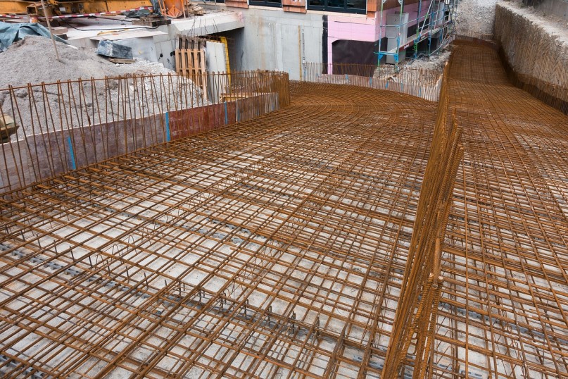

Verlegetechniken und Anschlussdetails für eine sichere Bewehrung
Die fachgerechte Verlegung und Verbindung der Bewehrungsstäbe entscheidet maßgeblich über die Funktionstüchtigkeit des Betonskeletts. Welche Techniken und Kniffe sichern hierbei optimale Ergebnisse?
Beim Verlegen werden die Bewehrungsstäbe entsprechend Festlegung der Statik in die Schalung eingebracht und mithilfe von Draht, Schraubklemmen oder Schweißverbindungen fixiert. Abstandshalter aus Kunststoff oder Beton garantieren die notwendige Betonüberdeckung, die zum Schutz vor Korrosion und Brandschäden maßgeblich beiträgt.
Anschlussdetails wie Überlappungsstöße, Abwinkelungen und Schubverbindungen müssen sorgfältig ausgeführt werden, damit Lasten zuverlässig übertragen werden können. Besonders an Bauteilanschlüssen, beispielsweise bei der Verbindung von Wänden zu Decken oder Fundamenten, spielen diese Details eine entscheidende Rolle. Hier sind genaue Maße und Ausrichtungen nach Vorgabe der Normen unerlässlich.
Für hoch beanspruchte Bauteile kommen häufig zusätzliche Bewehrungskörbe, Kopfplatten oder spezielle Kupplungssysteme zum Einsatz. In den letzten Jahren haben auch vorgefertigte Bewehrungselemente und modulare Stecksysteme an Bedeutung gewonnen: Sie verkürzen die Montagezeit und erhöhen die Ausführungsqualität. Ein aufmerksam ausgeführtes Bewehrungskonzept schafft nicht nur Stabilität, sondern auch einen reibungslosen Ablauf im Bauprozess.
| Technik/Detail | Beschreibung | Vorteil |
| Fixierung mit Draht/Schraubklemmen | Mechanisches Verbinden der Stäbe in der Schalung | Schnelle und flexible Montage |
| Abstandshalter | Elemente aus Kunststoff oder Beton für korrekte Betonüberdeckung | Korrosions- und Brandschutz |
| Überlappungsstöße | Überlagerung zweier Stäbe zur Kraftübertragung | Stabile Verbindung ohne zusätzliche Elemente |
| Vorgefertigte Körbe/Stecksysteme | Industriell gefertigte Bewehrungseinheiten | Zeiteinsparung, höhere Ausführungsqualität |
