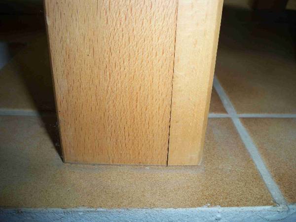

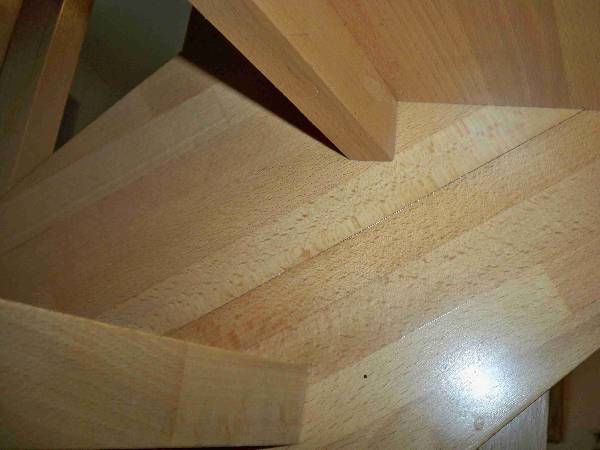

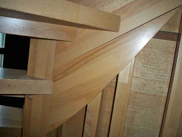

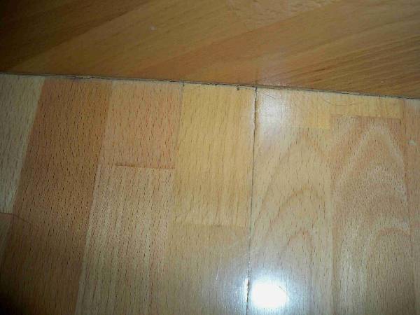

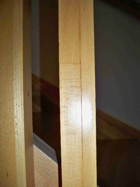

habe eine 15 Jahre alte Treppe, die aus einzelnen Holzstäbchen zusammengeklebt ist. Seit einigen Jahren knackt die so komisch, oft erst einige Zeit nachdem sie benutzt wurde. Inzwischen habe ich die ersten Risse entdeckt.
An dem Träger, wo das große Teil (Bild 2_Teil) abgebrochen ist, fehlte die ganzen Jahre eine Schraube! Habe den Stopfen herausgezogen und mich sehr gewundert. Die Bohrung war nicht tief genug, vermutlich hatte der Monteur damals keinen so langen Bohrer dabei (ca. 15 cm). Habe gleich nachgebohrt und die Schraube eingesetzt. Dann wäre klar, warum das passiert ist. Dadurch war der Träger der Stufen nur an einer einzigen Schraube befestigt und die unteren beiden Stufen waren unterhalb dieser Schraube befestigt, was vermutlich den langen Riss in Bild 3_Träger verursachte.
Zudem sind aber noch weitere, kleine Risse in Balken und Stufen vorhanden. Kann man das im eingebauten Zustand haltbar kleben oder verschrauben? Oder muss gar der ganze Träger ausgetauscht werden? Das wäre sehr ärgerlich, da dazu wohl die ganze Treppe raus müsste (Stufen sind auf der anderen Seite mit der Wand verschraubt, die kann man sicher nicht so hängen lassen ...
Heizen und Lüften sollte die Treppe doch normalerweise abhalten, denn wer möchte schon in einem Feuchtraumbiotop wohnen?

  2. Holztreppe Risse: Bilder zur Schadensanalyse
    Bilder
    ich versuche die Bilder nochmals anzufügen!
    • BAU.DE / BAU-Forum: 1. Bild zu Antwort "Holztreppe Risse: Bilder zur Schadensanalyse" auf die Frage "Holztreppe gerissen: Ursachen, Reparatur & Sicherheit bei Leimholz-Treppen?" im BAU-Forum "Treppen, Rampen, Leitern"
    • BAU.DE / BAU-Forum: 2. Bild zu Antwort "Holztreppe Risse: Bilder zur Schadensanalyse" auf die Frage "Holztreppe gerissen: Ursachen, Reparatur & Sicherheit bei Leimholz-Treppen?" im BAU-Forum "Treppen, Rampen, Leitern"
    • BAU.DE / BAU-Forum: 3. Bild zu Antwort "Holztreppe Risse: Bilder zur Schadensanalyse" auf die Frage "Holztreppe gerissen: Ursachen, Reparatur & Sicherheit bei Leimholz-Treppen?" im BAU-Forum "Treppen, Rampen, Leitern"
    • BAU.DE / BAU-Forum: 4. Bild zu Antwort "Holztreppe Risse: Bilder zur Schadensanalyse" auf die Frage "Holztreppe gerissen: Ursachen, Reparatur & Sicherheit bei Leimholz-Treppen?" im BAU-Forum "Treppen, Rampen, Leitern"
    • BAU.DE / BAU-Forum: 5. Bild zu Antwort "Holztreppe Risse: Bilder zur Schadensanalyse" auf die Frage "Holztreppe gerissen: Ursachen, Reparatur & Sicherheit bei Leimholz-Treppen?" im BAU-Forum "Treppen, Rampen, Leitern"

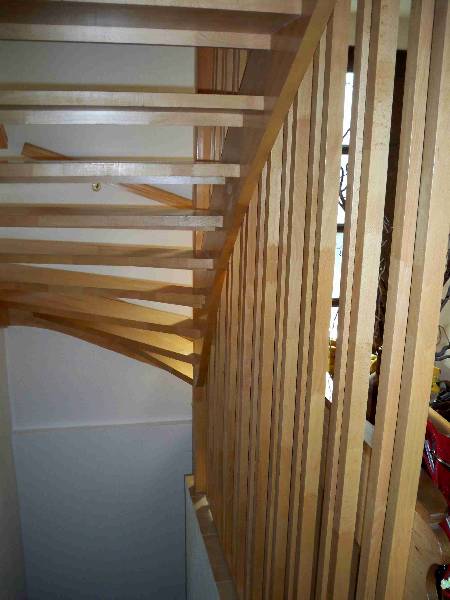

  3. Holztreppe: Gesamtansicht zur besseren Beurteilung
    Gesamtansicht
    zum besseren Verständnis hier noch die Gesamtansicht!
