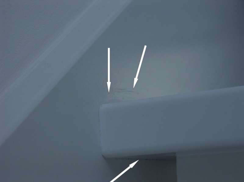

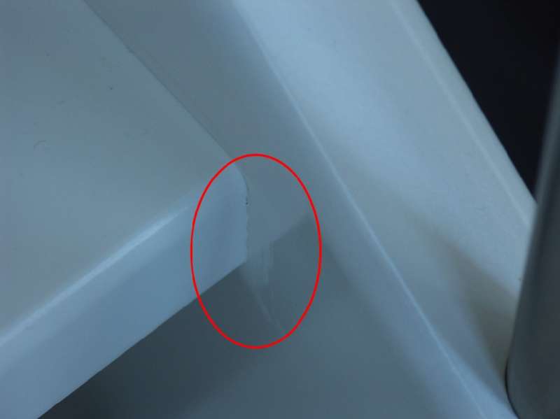

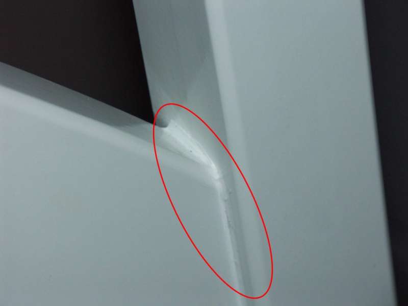

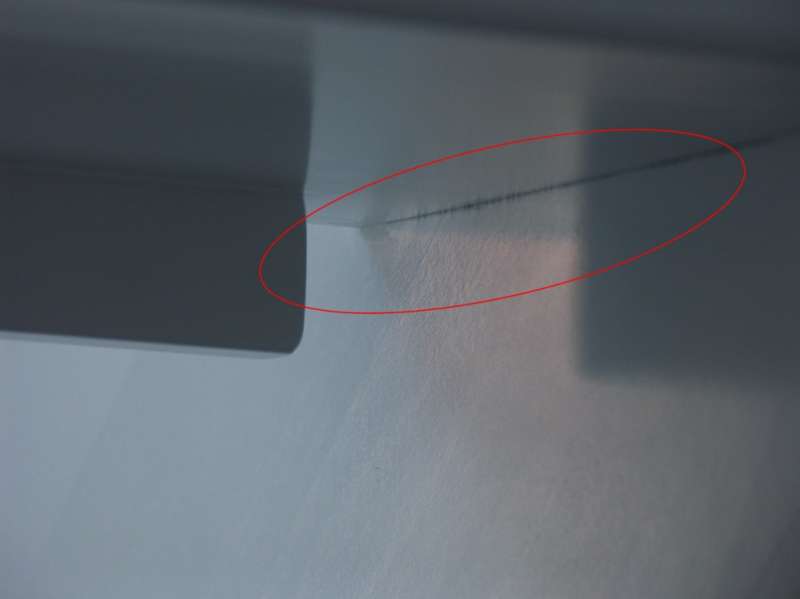

Hallo Experten,
ich benötige Ihre Einschätzung folgender Situation: Vor 4 Jahren habe ich mir ein Ferttighaus angeschafft. Die Fertighausfirma hat wirklich gute Arbeit geleistet. Bis auf die Holztreppe und das Geländer. Dies hat ein Sub-Unternehmer für die Firma übernommen und das Ergebnis von Anfang an nicht in Ordnung. Die Treppe wurde mehrmals ganz bzw. in Teilen ausgetauscht. Aktuell gibt es aber meines Erachtens immer noch Mängel. Die Buche-Treppe, sowie das Geländer wurden vor Einbau komplett weiß lackiert. Bei den Mängelbeseitigungsaktionen wurde dann immer wieder nachlackiert. Diese Aktionen sind heute noch zu sehen, da die nachlackierte Farbe mit der Zeit leicht gelblich wird. Ebenso wurden Passungenauigkeiten einfach mit Silikon zugeschmiert. Ist dies Stand der Technik? Das Silikon wird doch mit der Zeit auch wieder rissig und ändert die Farbe. Man kann doch nicht verlangen, dass ich alle 3  -  4 Jahre die Silikonfugen bzw. Silikonreparaturen der Treppe erneuere. Die Treppe knackt auch beim Begehen. Was wäre zu tun? Die Gewährleistung endet am 20.12.2010. Ist es wirklich Standard, eine Holztreppe mit Silikon "aufzuhübschen"? Für Ihre Antworten bedanke ich mich schon jetzt recht herzlich. Beispielbilder habe ich beigefügt.
C. Kuhn
  • BAU.DE / BAU-Forum: 1. Bild zu Frage "Holztreppe Mängel: Silikonreparatur bei Passungen – Gewährleistung, Ursachen & Lösungen?" im BAU-Forum "Treppen, Rampen, Leitern"
  • BAU.DE / BAU-Forum: 2. Bild zu Frage "Holztreppe Mängel: Silikonreparatur bei Passungen – Gewährleistung, Ursachen & Lösungen?" im BAU-Forum "Treppen, Rampen, Leitern"
  • BAU.DE / BAU-Forum: 3. Bild zu Frage "Holztreppe Mängel: Silikonreparatur bei Passungen – Gewährleistung, Ursachen & Lösungen?" im BAU-Forum "Treppen, Rampen, Leitern"
  • BAU.DE / BAU-Forum: 4. Bild zu Frage "Holztreppe Mängel: Silikonreparatur bei Passungen – Gewährleistung, Ursachen & Lösungen?" im BAU-Forum "Treppen, Rampen, Leitern"

    Aus meiner Sicht ist es wichtig, die Ursache der Passungenauigkeiten zu ermitteln. Mögliche Ursachen sind:
    • Materialfehler: Das Holz könnte sich verformt haben.
    • Konstruktionsfehler: Die Treppe wurde nicht korrekt geplant oder gefertigt.
    • Montagefehler: Die Treppe wurde nicht fachgerecht eingebaut.
    Ich empfehle Ihnen, folgende Schritte zu unternehmen:
    1. Dokumentation: Erstellen Sie eine detaillierte Dokumentation der Mängel mit Fotos.
    2. Gutachter: Beauftragen Sie einen unabhängigen Gutachter für Holztreppen, um die Ursache der Mängel festzustellen und ein Gutachten zu erstellen.
    3. Mängelbeseitigung: Fordern Sie die Fertighausfirma oder den Subunternehmer zur Mängelbeseitigung auf, basierend auf dem Gutachten.
    👉 Handlungsempfehlung: Lassen Sie die Treppe von einem unabhängigen Sachverständigen begutachten, um die Ursache der Mängel festzustellen und die geeigneten Maßnahmen zur Mängelbeseitigung zu definieren. Klären Sie Ihre Gewährleistungsansprüche.
    Der vorliegende Sachverhalt beschreibt eine Holztreppe aus Buche mit weißer Lackierung, bei der nach mehreren Nachbesserungen weiterhin Mängel bestehen. Die Verwendung von Silikon zur Kaschierung von Passungenauigkeiten ist fachlich nicht als dauerhafte und fachgerechte Lösung anzusehen. Bei einer hochwertigen Holztreppe sollten Fugen und Übergänge präzise gearbeitet sein, sodass keine elastischen Füllmassen zur optischen Korrektur erforderlich sind.
    🔴 Gefahr: Die nachlackierten Stellen, die mit der Zeit gelblich werden, deuten auf eine unzureichende Farbtonbeständigkeit oder eine falsche Lackauswahl hin. Dies ist ein optischer Mangel, der die Werthaltigkeit der Treppe mindert. Das Knacken der Treppe beim Begehen kann auf unzureichende Befestigungen oder Setzungsbewegungen hindeuten, die langfristig zu Instabilität führen könnten.
    ➕ Ergänzung: Die Verwendung von Silikon als Fugenfüller bei einer Holztreppe ist nicht Stand der Technik. Normgerecht wären hier entweder passgenaue Holzteile, spezielle Holzkitte oder elastische Dichtprofile, die für Bewegungen ausgelegt sind. Silikon altert, wird rissig und vergilbt, was regelmäßige Erneuerung erforderlich macht – dies ist bei einem Neubau nicht zumutbar.
    👉 Handlungsempfehlung: Sie sollten umgehend vor Ablauf der Gewährleistung am 20.12.2010 einen unabhängigen Sachverständigen für Holz- und Treppenbau beauftragen. Dieser kann die Mängel dokumentieren und eine fachliche Stellungnahme abgeben. Setzen Sie die Fertighausfirma schriftlich unter Fristsetzung zur Mängelbeseitigung in Kenntnis. Bestehen Sie auf einer fachgerechten Reparatur ohne Silikon und auf eine einheitliche, farbbeständige Lackierung. Sollte keine Einigung erzielt werden, kann die Einschaltung eines Rechtsanwalts für Baurecht erforderlich sein.
    Die geschilderte Situation beschreibt eine Holztreppe aus Buche mit wiederholten Mängeln, die durch nachträgliche, unprofessionelle Reparaturen – insbesondere mit Silikon bei Passungsfugen – kaschiert wurden; zudem treten akustische (Knackgeräusche) und optische Mängel (Farbunterschiede, Gelbverfärbung des Lackes) auf.
    🔴 Gefahr: Silikon als Füllmaterial bei Holztreppen-Verbindungen ist technisch unzulässig: Es verhindert die notwendige Bewegungsfreiheit von Holz bei Feuchteschwankungen, begünstigt Feuchteeintrag, fördert Fäulnis und kann zu unvorhersehbaren statischen Belastungen führen – insbesondere bei Treppen, die tragende Funktion haben.
    🔴 Gefahr: Knackgeräusche beim Begehen weisen auf lockere Verbindungen, unzureichende Verankerung oder mangelhafte Konstruktion hin – dies ist ein potenzielles Sicherheitsrisiko für Sturzgefahr und statische Unzulänglichkeit, das nicht allein ästhetisch, sondern sicherheitsrelevant ist.
    ⚠️ Korrektur: Eine Silikonreparatur ist keineswegs "Stand der Technik"; vielmehr widerspricht sie DIN 18055, DIN 18516 und den allgemein anerkannten Regeln der Technik für Holzkonstruktionen – hier ist eine fachgerechte mechanische Verbindung (z. B. Verleimung, Schraub- oder Zapfenverbindungen) vorgeschrieben.
    ➕ Ergänzung: Die Gelbverfärbung des Lackes deutet auf minderwertige oder nicht UV-beständige Lacke hin; zudem ist die mehrfache Nachlackierung ohne vollständige Entfernung der Altbeschichtung fachlich nicht zulässig und führt zu Haftungsproblemen und Spannungsrisse.
    ❌ Widerspruch: Die Aussage, die Gewährleistung ende am 20.12.2010, ist offensichtlich fehlerhaft – bei einem Fertighaus aus dem Jahr 2020 (4 Jahre vor 2024) endet die gesetzliche Gewährleistung für Bauwerke nach § 634a BGB grundsätzlich nach fünf Jahren, also erst am 20.12.2025 – eine vorzeitige Verjährung ist nicht gegeben.
    👉 Handlungsempfehlung: Beauftragen Sie unverzüglich einen unabhängigen, zertifizierten Sachverständigen für Holzbau (z. B. nach DIN EN ISO/IEC 17024 oder mit Bausachverständigen-Zertifikat) zur umfassenden statischen und bauphysikalischen Prüfung der Treppe – inkl. Verbindungstechnik, Holzfeuchte, Tragfähigkeit und Schadensursachenanalyse.

    Ich wüsste nicht, wozu ein Treppenbauer Silikon bräuchte. Innerhhalb der Konstruktion haben Silikon, Bauschaum & Co. jedenfalls keine Anwendung.
    Aber vielleicht war das ja gar kein Treppenbauer ...
    Meine Meinung.
