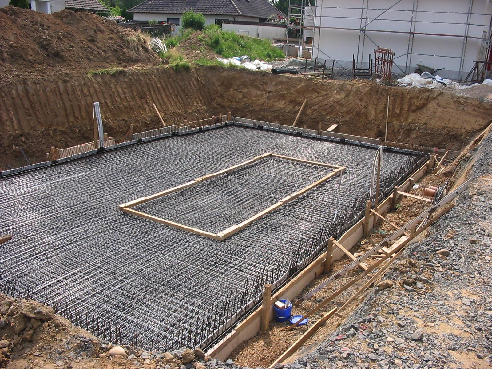

in unserer Baubeschreibung steht Sauberkeitsschicht unter der Bodenplatte vom Keller.
Unter den Stahlmatten ist aber nur eine Gummifolie.
Ist das denn richtig so?
Vielen Dank Gruß K.

    Ich empfehle, die Baubeschreibung genau zu prüfen. Wenn dort explizit eine Sauberkeitsschicht (z.B. aus Beton) gefordert ist, sollte die Baufirma darauf hingewiesen werden, dass die Ausführung mit Gummifolie nicht den Anforderungen entspricht.

    ned Plaste ned Gummi, sondern eine Noppenbahn iss des (!)
    Sauber verarbeiteter Stahl ... sauber eingebautes Pentaflex ...
    die Betondeckungsstärke mag ich ned zu erkennen ... muss
    aber gewaltig sein beim Einsatz mit Noppenbahn (!)
  5. Alternative zur Sauberkeitsschicht: Noppenbahn unter Bodenplatte
    Perfekt!
    ausnahmsweise sieht man auch schöne Bilder hier.
    So viel Stahl eingebaut, so sauber. Einfach perfekt!
    Die Noppenbahn finde ich als eine gute alternative zum Herkömmlichen Sauberkeitschicht aus Magerbeton.

    Pentaflex ist ein Fugenband den ich nicht kenne, warum ist die Obere helfte anders?

    PS: Die Befestigungsklammern für die Gummiband werden vor Betonieren der Wände abgeschnitten!?

    Sagt mal ...
    was baut Ihr da? Einen Bunker oder einen Tresorraum?
    Der Stahl ist von der Menge her ja der helle Wahnsinn.
    @ Yilmaz
    Pentaflex ist ein Fugenband. Oberer Teil anders, da noch eine Schutzfolie drauf ist. wird erst vor dem betonieren der Wände abgezogen. Und die Bügel müssen bleiben, damit das nicht einknickt.

    ich glaube der Statiker hat das gar nicht gerechnet, einfach überall doppelt und dreifach matten rein. Aber es gefällt mir, wen man mir das bezahlen würde, würde ich nur noch so bewehren:)
    Mit der schutzfolie an der Fugenband klingt interessant, habe mir Angaben über Pentaflex rausgesucht und die Befestigungsklammern sind eine gute Sache die müssen aber vor betonieren der Wände oberhalb der Bodenplatte abgeschnitten werden!? das sonst Feuchtigkeit über der Fugenband eindringen kann meinte ich.
