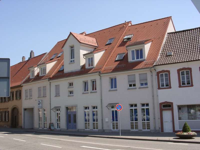

wir sind eine Eigentümergemeinschaft bei der wohl jetzt eine Modernisierung/Neuanschaffung ansteht.
Das Haus mit 8 Parteien liegt direkt an einer Straße, die gut befahren ist. Einige Meter von der Eingangstür die zum Flur führt, befindet sich eine Einfahrt zum Hof in dem die Carports sind und sich darüber das Hinterhaus (gehört zum Grundstück ) mit 2 Parteien befindet.
Die Gebäude sind Baujahr 1998.
Im Laufe der Jahre stellte sich heraus, das die Einfahrt samt Hof von Fremden als Durchgang zu einer Straße auf der anderen Seite oft genutzt wird, über den Treppenaufgang im Hof zum Hinterhaus.
Auch parken oft Fremde im Hof und da die Straße gut befahren ist, kommt auch der Lärm gut in den Hof durch die Einfahrt.
Es kam nun die Idee auf die Einfahrt mit einem Tor zu sichern.
Das Tor soll nun Lärm/Schall abhalten, leise sein beim auf und zu machen, eventuell eine "Schlupftür" beinhalten (Fahrradfahrer ) und mit Fernbedienung bedienbar sein.
Frage ist nun was kann man in diesem Fall empfehlen was ist sinnvoll?
Rolltor, Sektionaltor von oben, Sektionaltor von der Seite, Schwenktor links rechts, oder Tor das sich nach oben öffnet?
Ist alles eine Geschmacksfrage, wo liegen bei den einzelnen Varianten vor und Nachteile?
danke für eine Einschätzung.

    Ich empfehle Ihnen, bei der Auswahl eines Tores für die Hofeinfahrt folgende Aspekte zu berücksichtigen:
    • Sicherheit: Einbruchschutz und Zugangskontrolle sind wichtig, da der Hof auch von Fremden genutzt wird.
    • Lärmschutz: Ein gut schließendes Tor kann den Lärm von der Straße reduzieren.
    • Bedienkomfort: Eine Fernbedienung oder eine automatische Öffnung erleichtern die Nutzung.
    • Platzbedarf: Rolltore benötigen weniger Platz als Schwenktore.
    • Kosten: Die Kosten variieren je nach Art des Tores, Material und Automatisierung.
    Folgende Torvarianten sind gängig:
    • Rolltor: Platzsparend, gute Lärmdämmung, aber evtl. höhere Kosten.
    • Sektionaltor: Öffnet senkrecht nach oben, gute Dämmung, benötigt Platz unter der Decke.
    • Schwenktor: Günstiger, benötigt Schwenkbereich vor dem Tor.
    👉 Handlungsempfehlung: Holen Sie Angebote von verschiedenen Anbietern ein und lassen Sie sich vor Ort beraten.
