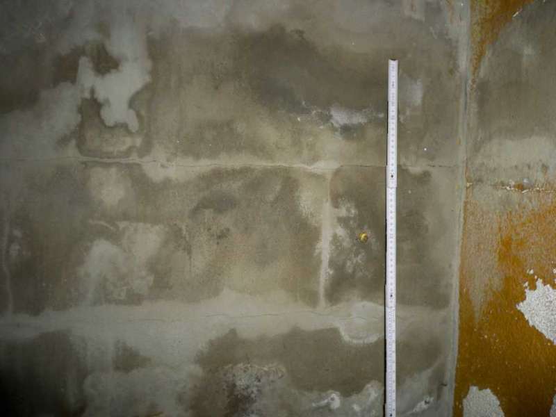

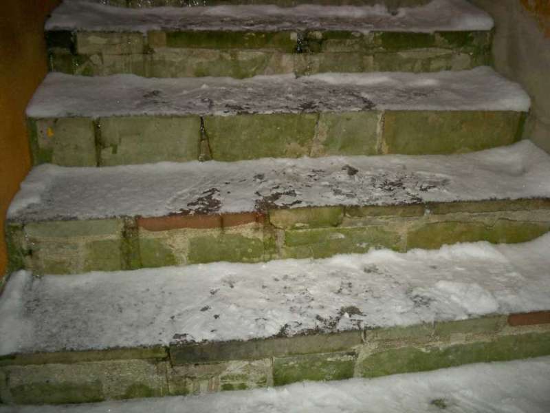

Es handelt sich um eine 16 Jahre alte Außentreppe. Aufbau wie folgt: links und rechts wurde mit Ziegeln ein Sockel gemauert, der mit Beton-Hohldielen als Trittstufen belegt wurde. Der Vorbesitzer hat darauf dann einen wunderschönen Sandsteinbelag vermutlich mit einfachem Estrich verbaut. Der Sandstein sorgt nun dafür, dass die Treppe das ganze Jahr schön feucht bleibt 😉 In der Folge blättert der Putz links und rechts immer wieder ab. Kann man den Sandstein so lassen, nur neu spachteln und Granitstufen darauflegen oder werden die auf dem leicht feuchten Stein wieder locker und der Sandstein sollte in jedem Fall vorher runter? Neues Wasser käme ja später nicht wieder dran. Dazu noch Riemchen links und rects der Stufen zum Schutz vom Putz dachte ich. An der Außenmauer (rechts der Treppe, links steht das Haus) ist oben die Isolierung beschädigt. Dort hat einfach jemand Sand hingeschüttet und Pflastersteine gelegt. Also Außenmauer ausgraben und so weit beschädigt neu isolieren mit Bitumen, Styropor und Noppenbahn, das ist klar. Innen verlaufen leichte Risse entlang der Steine  -  reicht hier abhacken und neu verputzen, so lange die Steine noch nicht wackeln? Ist sicher von hier aus schwer zu beurteilen. Ist es zweckmäßig auch innen eine dünne Stropur oder Styrodurschicht unter dem Putz zu verlegen? Oder reicht neu verputzen mit Armierungsmörtel oder Sanierputz mit Gewebe drin? Was empfehlen die Profis? Wieviel Arbeitsstunden würde ein Profi ungefähr schätzen? ca. 12 m² Putz abhacken und neu verputzen + evtl. Isolierschicht, dazu 11 Stufen 1,4 m breit mit Granit (30/20 mm dick) belegen? Erdarbeiten mache ich selbst, man käme also sofort außen an die Mauer dran. So richtig will sich kein Handwerker zu einem Angebot durchringen, nur "Stunden nach Aufwand" und "ohne Garantie" wegen dem Untergrund. Wenn es über zwei Wochen dauert, kostet das "Treppchen" dann mehr als 5000 € und der Putz fällt 2 Jahre später wieder ab? Damit kann und will ich mich nicht abfinden. Wie würdet Ihr vorgehen?

    🔴 KRITISCH: Vollständige Entfernung des feuchten Sandsteins und Sanierung der Beton-Hohldielen mit fachgerechter Abdichtung, Gefälle und Drainage sind zwingend erforderlich – ein Oberflächenersatz ohne Untergrundsanierung birgt akute Frost- und Standsicherheitsrisiken.
    🔴 KRITISCH: Statikprüfung der gesamten Treppe durch einen zertifizierten Bauingenieur oder Sachverständigen vor Sanierungsbeginn – Risse, Feuchteeintrag und Alter (16 Jahre) lassen keine pauschale Aussage zur Tragfähigkeit zu.
    ⚠️ WICHTIG: Innenrisse und Putzschäden dürfen erst nach vollständiger Trockenlegung und Ursachenbeseitigung von außen saniert werden – ein Sanierputz nach WTAAbk.-Richtlinie ist zwingend, eine innenliegende Dämmung (z. B. Styrodur) ist bei Restfeuchte kontraproduktiv und gefährlich.

    🔴 Gefahr: Das Belassen des feuchten Sandsteins und das direkte Aufkleben von Granitstufen ist hochriskant. Die Feuchtigkeit im Sandstein wird durch die neue, dichte Granitschicht eingeschlossen und sucht sich einen anderen Weg, was zu Frostabsprengungen, Ablösungen des Granits oder verstärkten Feuchteschäden an den seitlichen Putzflächen führen kann. Eine dauerhafte Sanierung erfordert zwingend den Rückbau des Sandsteins bis auf die tragende Beton-Hohldiele, um eine fachgerechte Abdichtung und einen neuen, frostbeständigen Belag aufzubauen.
    ➕ Ergänzung: Die Risse im Innenbereich entlang der Steine sind ein ernstzunehmendes Indiz. Sie können auf Setzungen, aber auch auf eine Durchfeuchtung des Mauerwerks von außen hindeuten. Ein bloßes Abhacken und Neuverputzen ohne Ursachenforschung ist kontraproduktiv. Vor dem Verputzen muss die Feuchtequelle (Außentreppe, beschädigte Außenisolierung) dauerhaft abgestellt sein. Eine dünne Dämmschicht (Styropor/Styrodur) unter dem Putz ist innen nur dann sinnvoll, wenn eine Innendämmung geplant ist; bei reiner Feuchtesanierung ist ein Sanierputz mit hohem Porenvolumen (z.B. Sanierputz nach WTA) die fachlich korrekte Wahl, da er Feuchtigkeit aufnehmen und kontrolliert abgeben kann.
    ⚠️ Korrektur: Die Annahme, dass "neues Wasser ja später nicht wieder dran" käme, ist trügerisch. Solange der Sandstein nicht entfernt wird, bleibt er ein Feuchtespeicher, der bei Regen, Tauwasser oder kapillarem Aufstieg immer wieder Wasser aufnimmt und an die Umgebung abgibt. Die Sanierung der Außenmauer (Bitumen, Styropor, Noppenbahn) ist zwar richtig, aber sie löst das Kernproblem der Treppe nicht. Die Weigerung der Handwerker, ein Festpreisangebot zu geben, ist ein klares Warnsignal für ein hohes Ausführungsrisiko aufgrund des unbekannten Untergrunds.

    Die beschriebene Außentreppe weist mehrere gravierende konstruktive Mängel auf: Der Sandsteinbelag wurde direkt auf nicht wasserdichten Betonhohldielen verlegt, ohne Trennlage, Drainage oder Gefälle – dies führt systematisch zur dauerhaften Feuchtespeicherung im gesamten Aufbau. Die Folge ist nicht nur Putzabplatzung, sondern langfristig auch Frostschäden, Ausblühungen, Mörtelzerstörung und mögliche Korrosion von Armierungen in den Hohldielen.
    🔴 Gefahr: Der feuchte Sandstein wirkt als kapillarer Wasserleiter und transportiert Feuchtigkeit direkt an die angrenzenden Mauerwerkssockel – dies begünstigt die Zerstörung der Mauerwerksfuge, Salzausblühungen und langfristig den Verlust der statischen Verbundwirkung zwischen Sockel und Treppe.
    🔴 Gefahr: Die beschädigte Außenwand-Isolierung mit aufgeschüttetem Sand und Pflastersteinen erlaubt ungehinderten Wasserzufluss in die Mauer – bei Frost besteht akute Gefahr von Sprengschäden am Mauerwerk und weiterer Putzabplatzung.
    ⚠️ Korrektur: Ein bloßes Auflegen von Granitstufen auf den feuchten Sandstein ist technisch unzulässig – ohne vorherige Entfernung des hygroskopischen Sandsteins und Sanierung des Tragwerks wird jede neue Belagskonstruktion innerhalb kürzester Zeit versagen.
    ➕ Ergänzung: Ein Sanierungsansatz muss zwingend die komplette Entfernung des Sandsteins, Trockenlegung der Hohldielen, Einbau einer wasserdichten Trennschicht mit Gefälle, Drainage am Fuß der Treppe sowie eine kapillarbrechende Sockelabdichtung umfassen.
    ➕ Ergänzung: Für den Innenputz reicht ein einfaches Abhacken und Neuputzen nicht aus – die Risse deuten auf eine tieferliegende Ursache hin (z. B. Setzung, Feuchteeintrag oder mangelnde Verankerung), die vor Sanierung diagnostiziert werden muss.
    ⚠️ Korrektur: Eine innenliegende Dämmung (Styrodur/Stropur) unter Putz ist bei feuchtem Mauerwerk kontraproduktiv – sie verhindert die Trocknung nach innen und beschleunigt die Schädigung des Mauerwerks.
