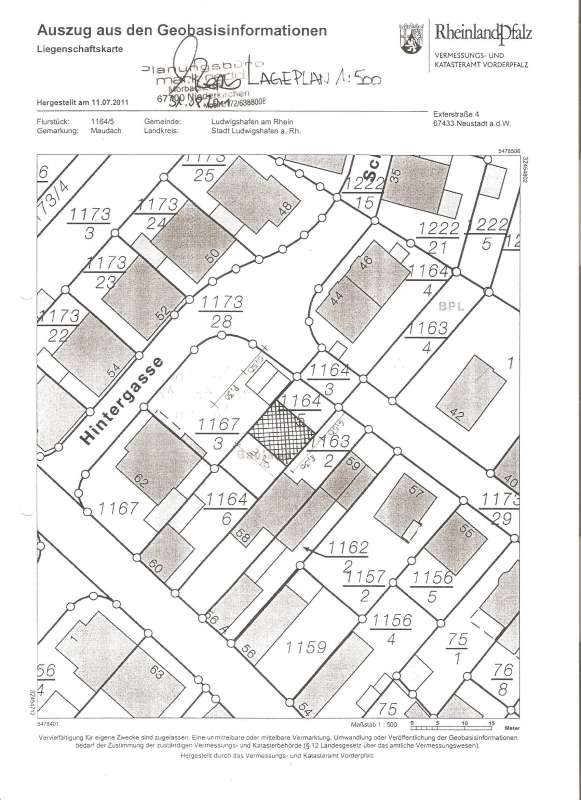

erstmal:
Haben sie die Zusicherung dass sich das Vorhaben einfügt von der Behörde? Selbst manche Architekten haben Probleme, eine rechtlich wasserdichte Einschätzung zu treffen ob sich ein Vorhaben einfügt. Und ich habe auch schon erlebt, dass auch die Behörde mal eine falsche Einschätzung abgegeben hatte.Weitere Gründe können sein:
Erschließung Stellplätze sonst. Ortssatzungen Abstandsflächen und vieles mehr.I, Prinzip steckt die gesamten Bauordnung und das BauGBAbk. voller Ablahnungsgründe. Das Einfügen nach § 34 ist halt nur mit der häufigste ...
Jedoch gibt es es nicht unbedingt eine einheitliche Bauflucht. Beide Häuser unmittelbar neben uns und 5 Häuser weiter beträgt die Bauflucht 5 und 10 Meter. Die 5 Häuser haben alle 3-3,5 Meter.
Wir sollen auch 3-3,5 Meter haben, da die anderen alles Ausnahmen seien.
Abstandsflächen wollten wir keine einhalten, da Grundstück schmal geschnitten ist. Hier auch wieder, die 2 Häuser neben uns sind beide in beidgrenzig stehen, also in geschlossener Bauweise.
Unser Nachbar steht also auch auf unserer Grenze. Unser Voreigentümer hätte vor 50 Jahren seiner Bebauung zugestimmt. Er wiederum stimmt uns aber nicht zu. Sein Haus ist so weit nach hinten versetzt, dass unseres komplett versetzt zu seinem stehen würde.
Begründung hier:
Wie dürfen nicht auf die Grenze, da sein Haus nicht auf der "überbaubaren Grundstücksfläche" steht. Somit könne § 8 LBauOAbk. RLP nicht angewendet werden.Dieser würde nämlich zulassen, dass man bei offener Bauweise auf die Grenze bauen darf, sofern der Nachbar im "überbaubaren Bereich" auch auf der Grenze steht.
So ungefähr steht es drin. Ich lade mal die Ablehnung hoch.
Wie ist die Zeiltiche Historie der Umgebungsbebauung. Vor früher waren die Anforderungen oft noch andere, und wenn die umliegenden Genehmigungen von vor 50 Jahren nach heutiger Rechtsauffassung falsch waren, haben Sie erstmal keinen Anspruch darauf, wie die damaligen Fälle behandelt zu werden.
Eine Abweichung von Abstandsflächen ist unter Würdigung der nachbarlichen Belange zu prüfen. Wenn der betreffende Nachbar nicht zustimmt, ist eine Abweichung sehr schwierig rechtlich haltbar. Es gibt wenige Konstellationen, bei denen auch ohne Zustimmung des Nachbarn eine Abweichung zugelassen werden kann. Ob diese hier anwendbar sein könnten, müsste ein Fachanwalt nach intensiver Recherche ähnlicher Gerichtsurteile prüfen. Große Chancen will ich ihnen aber nicht versprechen ...
Ihm zufolge könne man nicht von einer einheitlichen Bauflucht ausgehen, da es eben zu viele Ausnahmen gibt.
Und wegen Grenzbebauung meint er, dass diese erlaubt sei, ohne dass sie zwingend ist.
