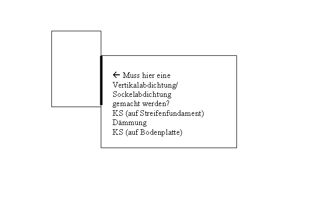

Hauswand abdichten an Garagenwand: Bitumenanstrich notwendig? Kosten & Anleitung
Hauswände werden ja im Sockelbereich bis zu 30 cm Höhe mit einem Bitumenanstrich/Bitumenbahnen ... außen abgedichtet.
Wie ist das bei folgendem Aufbau:
Garagenwand (KS) Dämmung Hauswand (KS)
Muss dort die Hauswand auch mit Bitumenanstrich/Bitumenbahnen.. abgedichtet werden?
Oder darf das weggelassen werden, da ja vom Garegninneren eigentlich keine Feuchtigkeit kommt. (Garage wird gepflastert).
Es könnte ja aber von der Klinkergiebelwand Feuchtigkeit eindringen, die steht ja praktisch auf der KS-Wand der Garage ...
Vielen Dank für die Hilfe!

Hier noch eine Skizze ...
Hier noch eine Skizze ... -
Abdichtung Hauswand: Spritzwasserschutz vs. Diffusion
Wenn kein Spritzwasser anfallen kann, weil, ...
Wenn kein Spritzwasser anfallen kann, weil, z.B. eine Überbauung der Wand vorliegt oder der Sockel mit wasserfesten Materialien ausgebildet oder beschichtet wurde, kann diese Abdichtung wegfallen.
Die Abdichtung oberhalb des Sockel ist, wegen der Diffusion, besser mit Dichtungsschlämmen als mit KMB auszuführen.
