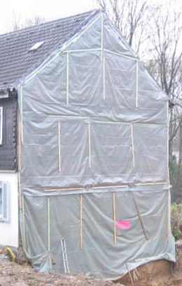

wir haben Ende 2009 begonnen, unser altes Haus (Doppelhaushälfte) abzureißen und möchten dort ein neues errichten. Leider hat sich der Abriss sehr lange hingezogen und daher steht grade lediglich die Baugrube, wird eingeschneit, und die Wand zum Nachbarhaus liegt mehr oder weniger frei.
Das Abrissunternehmen hat die Nachbarhaus-Wand mit Folie abgehängt und mit einigen Holzlatten vernagelt. Allerdings waren sie relativ großzügig, was die Verteilung der Latten angeht. Die Abstände betragen wohl teilweise über 2 m von einer bis zur nächsten und bei dem aktuellen Wetter draußen (Schnee, Wind) passiert nun, was passieren musste: Die Folie wird vom Wind losgerissen und der Schnee sammelt sich auf dem Mauerwerk. Bisher ist es noch (!) im Rahmen aber die Nachbarn sind verständlicherweise nicht sehr belustigt und wir haben Wochenende.
Gibt es irgendwelche Bestimmungen, wie genau solche Planen angebracht werden müssen? Abstände der Latten? Befestigungsarten o.ä.? Soweit ich das eben am Telefon gehört habe, sind die Latten lediglich genagelt, nicht verschraubt o.ä.
Ich würde einfach gerne etwas Hintergrundwissen haben, wenn ich mit den entsprechenden Firmen spreche - die lassen sich teilweise die haarstäubendsten Geschichten einfallen (bisher unsere Erfahrung). Da ich bisher ein sehr gutes Verhältnis mit den Nachbarn pflege, möchte ich natürlich alles tun, damit die Sache schnell ins Lot kommt und die Arbeiten korrekt ausgeführt werden. Für Tipps, Links o.ä. wäre ich sehr dankbar.
Ein Foto aus der Schneefreien Zeit hängt unten an.
Danke sehr und Gruß, Henning

was war der Auftrag für das Anbringen der Folie?
Welchen Sinn sollte die Schutzfolie haben?
Ein Wärmeschutz ist das sicher nicht, ein Schneeschutz auch nicht, höchstens ein Regenschutz, aber auch bei Wind ungeeignet.
Die Wand ist erst wieder geschützt, wenn Ihr Haus steht und beim hochziehen der Wände mindestens 50 mm Mineralwolle angebracht wird. (Brand- und Schallschutz (Brandschutz, Schallschutz))
Das wird erst der Fall sein wenn der Rohbau steht.
Damit reduziert sich die Angelegenheit auf die Frage, ob dem Nachbarn ein Recht auf den Schutz der Wand zusteht.
Ich meine NEIN.
Anders sieht es aus, wenn Sie beim Abriss den Schutz der Wand entfernt haben.
Um das nachbarschaftliche Verhältnis zu retten, bieten Sie einen Zuschuss zu den Heizkosten an, denn das sind jetzt echte Mehraufwendungen für den Nachbarn.

Wäre Ihr altes Haus zum Schutz der Nachbarwand notwendig, so hätten Sie keine Abrissgenehmigung bekommen oder nur mit Auflagen.
Mit Schutz der Wand meinte ich irgend ein Material welches als Schall- und Brandschutz (Schallschutz, Brandschutz) diente.
Wenn es das nicht gab und Ihr altes Haus direkt angemauert war, so wird das künftig eine Verbesserung bezüglich Schall und Wärme.
Ich gehe davon aus, dass Ihr Architekt das richtig ausführen lässt.
Gruß -
Sehe
ich anders.
Abrissgenehmigungen wie auch Baugenehmigungen werden stets vorbehaltlich Rechter Dritter erteilt.
Derjenige der das Eigentum eines anderen "stört" wie hier z.B. durch Abriss einer Doppelhaushälfte muss durchaus für den Schutz der nun freistehenden Wand sorgen.
Mal § 1004 BGBAbk. lesen. -

schlimmer als die unnütze Folie
Was sagt Ihr Statiker zur Situation des Kellers?
Ihr Keller geht tiefer, selbst bei Bodengleichem Keller würden die Fundamente tiefer gehen als im alten bestehenden Haus.
Damit besteht die Gefahr, dass das Bestehende Haus absackt, es wäre dann zerstört.
Entweder es muss ein Verbau gemacht werden, oder die Fundamente müssen unterfangen werden.
Ein Zeichnungsschnitt der Fundamente alt und neue wird das ganz schnell zeigen.
Dagegen ist das Problem der Folie eine Lappalie.
