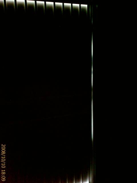

Wir haben für unser Haus in Haar b. München (Bayern) eine BetonFertiggarage bei einer in Bayreuth ansässigen Firma gekauft, mit einer Stahlsickentür in der Rückwand.
Zwischen dem Türblatt und dem Rahmen befindet sich auf der Seite der Türbänder ein Luftspalt von gut 1 cm, während die Tür oben und unten an den Bändern anliegt.
Der Garagenhersteller will die Mängelrüge nicht akzeptieren. Begründung:
Der Luftspalt sei fertigungsbedingt durch den konischen Wandaufbau (der Wandaufbau sei konisch, damit die Garage aus der Form gezogen werden könnte), eine Garage sei überdies als "Feuchtraum" einzustufen und somit sowieso nicht dicht, und der Gummi zwischen Tür und Türrahmen sei ein Dämm- und kein Dichtgummi und hätte somit keine abdichtende Funktion.
Was sagt Ihr dazu? Darf da ein Spalt sein?
Danke fürs Feedback
🔴 KRITISCH: Ein Luftspalt von 1 cm an der Bandseite einer Stahlsickentür ist außerhalb aller zulässigen Toleranzen (max. 3–4 mm) und stellt eine unzulässige Funktionsstörung dar – unverzügliche fachliche Begutachtung durch zertifizierten Sachverständigen erforderlich.
🔴 KRITISCH: Unkontrollierter Feuchtigkeits- und Luftaustausch birgt Risiken für Schimmelbildung, Korrosion der Tür, Kohlenmonoxid-Rückstau bei Verbrennungsmotoren sowie Bauschäden an angrenzenden Bauteilen (Kellerwand, Bodenplatte).
⚠️ WICHTIG: Die Herstellerargumente "Feuchtraum", "fertigungsbedingte Toleranz" oder "Dämmgummi statt Dichtgummi" sind technisch und rechtlich nicht stichhaltig – die Tür muss als Gebäudeabschluss funktionsfähig, luft- und wetterdicht sein (DIN 18008, BGBAbk. § 434).
⚠️ WICHTIG: Keine Eigenreparatur oder Verwendung von unzertifizierten Dichtmaterialien vor Abschluss der fachlichen Bewertung – falsche Maßnahmen können bestehende Mängel verschärfen oder Gewährleistungsansprüche beeinträchtigen.

Der vorliegende Sachverhalt beschreibt einen Luftspalt von ca. 1 cm zwischen Türblatt und Rahmen einer Stahlsickentür in einer Betonfertiggarage. Der Hersteller lehnt die Mängelrüge mit Verweis auf fertigungsbedingte Toleranzen und die Einstufung der Garage als Feuchtraum ab. Diese Argumentation ist aus fachlicher Sicht kritisch zu hinterfragen, da ein Spalt dieser Größenordnung die Funktion der Tür erheblich beeinträchtigt.
🔴 Gefahr: Ein Luftspalt von 1 cm stellt ein erhebliches Risiko für eindringende Feuchtigkeit, Schmutz, Kleintiere und Zugluft dar. Die Behauptung des Herstellers, eine Garage sei ein Feuchtraum und müsse daher nicht dicht sein, ist rechtlich und technisch angreifbar. Selbst in einem Feuchtraum sind die Anforderungen an die Funktionsfähigkeit von Bauteilen wie Türen zu erfüllen, insbesondere wenn diese als Abschluss dienen.
⚠️ Korrektur: Die Aussage des Herstellers, der Gummi sei ein Dämm- und kein Dichtgummi, ist irreführend. Ein Dichtgummi an einer Tür hat primär die Aufgabe, das Eindringen von Feuchtigkeit und Zugluft zu verhindern. Wenn der Spalt so groß ist, dass der Gummi keine Anlagefläche hat, ist die Dichtfunktion nicht gegeben. Die fertigungsbedingte Konizität der Wand rechtfertigt keinen derart großen Spalt, da die Tür und der Rahmen aufeinander abgestimmt sein müssen.
➕ Ergänzung: Es ist zu prüfen, ob die Tür überhaupt korrekt eingebaut wurde. Möglicherweise ist der Rahmen verzogen oder die Tür nicht justiert. Zudem sollte die Reklamation auf die mangelhafte Funktion der Tür als Gebäudeabschluss gestützt werden, nicht nur auf die Optik. Ein Sachverständigengutachten könnte hier Klarheit schaffen und die Mangelhaftigkeit objektiv feststellen.
👉 Handlungsempfehlung: Beauftragen Sie umgehend einen unabhängigen Bausachverständigen oder einen Rechtsanwalt für Baurecht. Lassen Sie die Mangelhaftigkeit der Tür und die unzureichende Abdichtung schriftlich dokumentieren. Setzen Sie dem Hersteller eine letzte Frist zur Nachbesserung und ziehen Sie rechtliche Schritte in Betracht, falls keine Einigung erzielt wird. Eine fachgerechte Abdichtung ist zwingend erforderlich, um Bauschäden an der Garage und am Inventar zu vermeiden.
Der beschriebene Luftspalt von 1 cm an der Bandseite einer Stahlsickentür in einer Betonfertiggarage stellt einen gravierenden Mangel dar, der nicht durch konstruktive oder fertigungsbedingte Gegebenheiten gerechtfertigt werden kann.
🔴 Gefahr: Ein derart großer Spalt ermöglicht unkontrollierte Luft-, Feuchtigkeits- und Schadstoffeinträge – insbesondere bei Garagen mit Verbrennungsmotoren besteht hier ein erhöhtes Risiko für Kohlenmonoxid-Rückstau und Feuchtigkeitseintrag, der zu Korrosion der Tür, Schimmelbildung im angrenzenden Wohnbereich oder Bauschäden führen kann.
⚠️ Korrektur: Die Behauptung des Herstellers, ein solcher Spalt sei 'fertigungsbedingt' oder 'konisch bedingt', ist technisch unhaltbar: Konische Wandaufbauten beeinflussen nicht die Türrahmenausrichtung – diese muss stets senkrecht und plan montiert sein, um eine funktionssichere Dichtung zu gewährleisten.
➕ Ergänzung: Auch die Einordnung der Garage als 'Feuchtraum' rechtfertigt keineswegs eine fehlende Abdichtung – vielmehr erfordert gerade ein Feuchtraum eine gezielte, funktionstüchtige Dichtung, um Feuchteschäden an angrenzenden Bauteilen (z. B. Kellerwand, Bodenplatte) zu verhindern.
⚠️ Korrektur: Der verwendete Gummi ist nicht 'nur Dämmung', sondern muss als Dichtprofil nach DINAbk. 18008 oder DIN EN 12608 mindestens die Funktion einer Witterungsschutzabdichtung erfüllen; ein 1-cm-Spalt liegt weit außerhalb zulässiger Toleranzen (max. 3–4 mm nach allgemeiner bauaufsichtlicher Praxis).
❌ Widerspruch: Die Aussage, die Tür sei 'sowieso nicht dicht' widerspricht geltendem Recht: Nach BGB § 434 ist die Tür vertragsgemäß nur, wenn sie die vereinbarte Beschaffenheit aufweist – und diese umfasst stets eine funktionstüchtige, luft- und wetterdichte Schließung.
👉 Handlungsempfehlung: Beauftragen Sie unverzüglich einen unabhängigen, zertifizierten Sachverständigen für Bautechnik (z. B. mit Bausachverständigen-Zertifikat nach DIN 18008 oder ZVSHK) zur Dokumentation des Mangels und Erstellung eines Gutachtens – dies bildet die Grundlage für eine wirksame Mängelrüge, Nachbesserung oder Schadensersatzansprüche.
