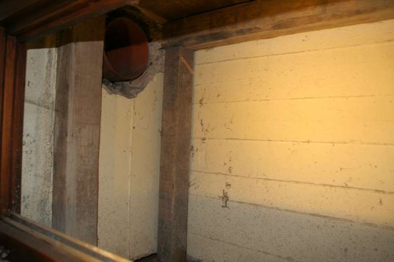

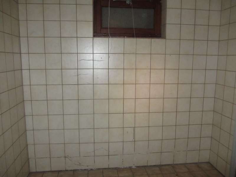

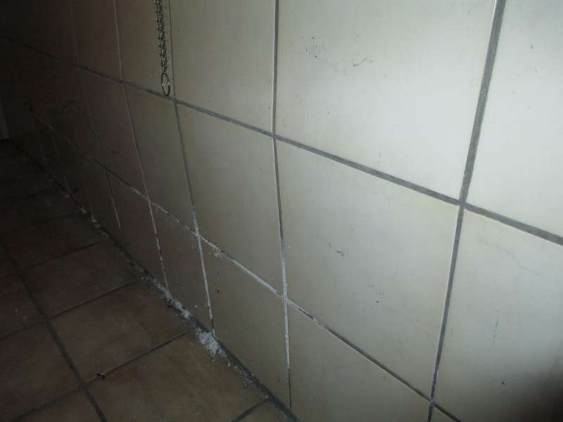

Hallo,in meinem erst kürzlich erworbenen 70er Jahre Haus wurde heute die Sauna aus einem Kellerraum entfernt. Diese füllte den Raum fast komplett aus und stand sehr dicht vor der Rückwand. Diese befindet sich unter der Erdoberfläche (Grundstück hat Hanglage).
Nachdem die Sauna draußen war, traf mich der Schlag. Die Fliesen kamen mir im unteren Bereich der Wand schon entgegen, hohl klingt es bis zum Fenster. Im untersten Bereich sind Salzablagerungen im Fugenbereich sichtbar. Das Fenster führt übrigens nicht direkt nach oben, da die Vorbesitzer das darüber liegende Geschoss 3 m zum Hang erweitert haben. Somit kommt man auch nicht mehr von außen an die Wand. Links und rechts des Raums Grenzen weitere Zimmer an, deren Wände zur Hangseite nur verputzt und oberflächlich trocken sind. Die Wände bestehen aus Leichtbeton. Der Boden im Saunaraum scheint ebenfalls bis zur betroffenen Wand trocken zu sein. Was könnte die Ursache sein und wie sollte man weiter Verfahren?Vielen Dank
Cedrik K. Aus der Ferne wird es schwierig hinreichend verlässliche Angaben machen zu können. Sie sollen jemanden beauftragen der Ihnen unter die Arme greift und genau feststellt, woran das liegt. Das ist das wichtigste überhaupt. zu wissen, woher das kommt und was der Auslöser dafür ist, bevor Sie über behebende Maßnahmen nachdenken. Meistens sind auch oftmals mehrere Ursachen für derartige Schäden verantwortlich bzw. auslösend.
