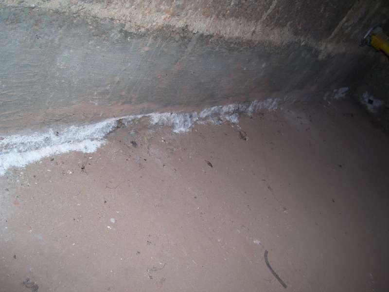

In unserem Kellerraum, der vormals ein Heizungskeller mit den bekannten Metallgitterfenstern und einem Loch in der Wand für den Ölschlauch war wurden Isolierfenster eingebaut und das Loch geschlossen. Im Winter waren die Fenster geschlossen (und es lagerte Brennholz in dem Raum  -  das meiste durchgetrocknet, aber auch ein wenig frisch geschlagenes). Die Kombination war vermutlich zu viel Umstellung (und zu unbedacht wegen der mangelnden Lüftung), da sich nun umlaufend, bis zu 10 cm hoch dieser Weiße Belag gebildet hat (siehe Foto).
Die Fenster werden nun regelmäßig gekippt um für Lüftung zu sorgen.
Aber meine weiteren Fragen sind:
1) Was ist das? Schimmel?
2) Was kann ich dagegen tun (wie bekomme ich es weg und verhindere dass es wiederkommt)

    auf den ersten Blick sieht es wie Salz aus
    Schimmel ist es sicher nicht, und wenn an ihrem Brennholz keine weißen Pilze gewachsen sind, von denen Reste an der Außenwand hängen geblieben sind, dann dürfte es mit hoher Wahrscheinlichkeit Salz sein. Testen geht recht einfach mit Hausmitteln: Fühlen, schmecken, mal nen Tropfen Wasser drauf: Salz löst sich auf.
    Salz ist nicht gesundheitsschädlich, aber kann zur oberflächlichen Zerstörung von Baustoffen durch Kristallisation in oberflächennahen Poren führen (schlicht: Putzabplatzungen, Steinabplatzungen). Salz entsteht durch eindringendes Wasser.

    kann mich nur anschließen! Es sieht auf dem Foto nach Salz und nicht nach Schimmel oder Schimmelpilzen aus. Um es genau festzustellen wäre eine Bestimmung durch ein Labor eine sichere Möglichkeit.
