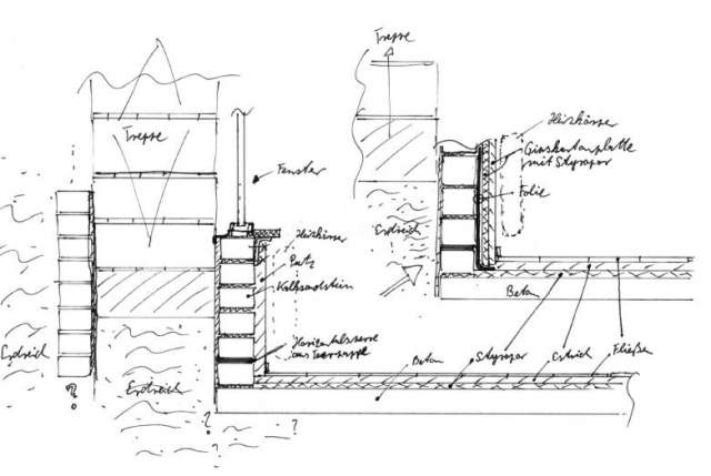

Hallo Experten,
ich habe in meinem Reihen (eck) Haus BJ 1970 ein Schimmelproblem an einer Stelle im Keller.
Als Grund vermute ich Feuchtigkeit, die durch die Fugen der Mauer nach innen dringt.
Zum Aufbau: An der Problemwand ist außen die Kellerabgangstreppe und von innen ein Fenster mit Heizung/Heizungsnische darunter. Beim Messen der Wanddicke ist mir aufgefallen, dass hier in der Heizungsnische beim Bau nur eine Steinlage (Kalkstandstein) verwendet wurde. Es sind ca. 12 cm Wandstärke nach Außen bzw. zum Erdreich unter der Treppe.
Unter dem Putz hat sich vor allem in Bodennähe Schimmel gebildet und den Putz ganz bröselig gemacht.
Im jetzigen Zustand (Putz abgeschlagen) kann ich durch einen leichten dunklen Schatten auf den Steinen von innen sehen, wo außen das Erdreich anliegt. Die Treppe schneidet die Heizungsnische und es ist entsprechend ein dunkles Dreieck zu erkennen.
Meine Frage ist, wie man das am besten saniert. Ich habe schon viele Beiträge von Herrn Bromm gelesen und wieder Hoffnung geschöpft, dass das auch von innen her repariert werden kann (Denn die Kelleraußentreppe möchte ich deswegen nicht rausrehmen müssen)
Mein Plan ist folgender:
  • Putz an der gesamten Wand abschlagen (schon bis ca. 1,5 Meter geschehen)
  • Wand von innen abdichten
  • Wand von innen Wärmedämmen (gegen Kondensation)
  • Wieder verputzen ...
Meine Fragen: Genügt es zur Abdichtung gegen Erdfeuchte von innen eine Folie auf den Kalksandstein aufzubringen und diese z.B. mit Latten an der Wand zu befestigen (klemmen) und natürlich rundherum dicht an Boden Decke Fenster etc. anzuschließen. Oder sollte ich einen wasserundurchlässigen Putz verwenden (Gibt es das? Hönnen Sie mir ein Produkt empfehlen?)
Weiterhin würde ich dann auf den Latten Gipskartonplatten mit integrierter Styroporrückseite befestigen.
Hier könnte ich als weitere Dampfsperre noch eine Folie auf die erste Gipsplatte legen und die Wand mit einer weiteren Lage Rigips (dann ohne Styropor) beplanken.
Habe ich mit diesem Vorgehen Aussicht auf Erfolg (kein neuer Schimmel / keine Geruchsbelästigung) oder können Sie mir eine andere Vorgehensweise empfehlen?
Noch ein paar Angaben zum Wandaufbau:
Der Boden ist Beton, dann kommt eine Lage Kalksandstein. Darüber eine Horizontalsperre aus einigen mm Teerpappe und dann wieder Kalksandstein mit ca. 1 cm breiten Mörtelfugen.
Mit einem Feuchtigkeitsmessgerät habe ich eben diese Stelle gefunden
Auf Putz an anderen Stellen im Keller: 0,5 % (oben) bis 0,8 % (unten)
Auf Putz an der betroffenen Stelle: 1,5 bis 2 % und mehr (mehr zeigt das Gerät nicht an)
Herzlichen Dank schon mal im Voraus.
Christian

    🔴 KRITISCH: Keine Innendämmung mit Folie oder wasserundurchlässigem Material – dies führt zu Feuchtestau im Mauerwerk, Frostschäden, unsichtbarem Hinterwand-Schimmel und Substanzzerstörung.
    🔴 KRITISCH: Vor jeder Sanierungsmaßnahme ist eine fachliche Ursachenanalyse durch einen zertifizierten Bausachverständigen (DINAbk. 18022 oder DGfB) zwingend erforderlich – inkl. CM-Messung, Salz- und Horizontalsperrenprüfung.
    ⚠️ WICHTIG: Schimmelsanierung darf nur durch geschultes Fachpersonal mit PSA (Atemschutz FFP3, Handschuhe, Schutzbrille, Schutzanzug) erfolgen – Eigenleistung bei befallenen Flächen > 0,5 m² ist gesundheitsgefährdend und rechtlich riskant.
    ⚠️ WICHTIG: Keine Dampfsperre auf der kalten Seite (direkt auf dem Mauerwerk); bei Innendämmung ist die Dampfbremse ausschließlich auf der warmen Raumseite anzuordnen – andernfalls entsteht Tauwasser in der Konstruktion.

    Der vorliegende Sachverhalt beschreibt einen typischen Fall von aufsteigender und anstehender Feuchtigkeit in einem Kellermauerwerk aus den 1970er Jahren. Die Kombination aus fehlender oder defekter Horizontalsperre, dünner Wandstärke (12 cm) und direktem Erdreichkontakt führt zu massiven Feuchteschäden und Schimmelbildung. Die vom Nutzer vorgeschlagene Innensanierung mit Folie und Gipskartonplatten ist aus bauphysikalischer Sicht hochriskant und wird mit hoher Wahrscheinlichkeit zu Folgeschäden führen.
    🔴 Gefahr: Die geplante Abdichtung von innen mit einer Folie verhindert zwar das Eindringen von Feuchtigkeit in den Raum, blockiert aber gleichzeitig die Austrocknung des Mauerwerks. Die Feuchtigkeit wird sich im Stein stauen, was zu Frostschäden im Winter und einer beschleunigten Zerstörung des Mauerwerks führen kann. Zudem besteht die Gefahr, dass sich hinter der Folie Schimmel bildet, der dann unsichtbar bleibt und die Raumluftqualität dauerhaft beeinträchtigt.
    ⚠️ Korrektur: Die Annahme, dass eine Innendämmung mit Dampfsperre das Problem der Kondensation löst, ist nur bedingt richtig. Bei einer Innendämmung muss die Dampfbremse auf der warmen Seite (Raumseite) angebracht werden, nicht auf der kalten Seite (Mauerwerk). Die vorgeschlagene Anordnung (Folie direkt auf dem Stein, dann Dämmung) ist bauphysikalisch falsch und führt zu Tauwasserausfall innerhalb der Konstruktion.
    ➕ Ergänzung: Vor einer Sanierung muss zwingend die Ursache der Feuchtigkeit geklärt werden. Dazu gehören eine genaue Analyse der Horizontalsperre (Teerpappe ist oft defekt), eine Prüfung auf aufsteigende Feuchtigkeit aus dem Boden sowie eine Untersuchung der Außenabdichtung. Ein Feuchtigkeitsmessgerät mit Skala bis 2 % ist für Kellerwände ungeeignet; hier sind Messungen mit CM-Gerät oder Darrprobe erforderlich. Zudem sollte geprüft werden, ob die Heizungsnische eine Wärmebrücke darstellt, die zu erhöhter Kondensation führt.
    👉 Handlungsempfehlung: Beauftragen Sie umgehend einen zertifizierten Bausachverständigen oder einen Fachbetrieb für Bauwerksabdichtung. Lassen Sie eine detaillierte Feuchte- und Salzanalyse durchführen. Eine fachgerechte Sanierung erfordert in der Regel eine Kombination aus Horizontalsperre (nachträglich einbringen), Vertikalabdichtung (von außen oder innen mit mineralischen Dichtschlämmen) und einer kapillaraktiven Innendämmung (z.B. Kalziumsilikatplatten). Verzichten Sie auf die geplante Folien- und Gipskartonlösung, da diese das Problem nur verschlimmert. Die Kosten für eine professionelle Sanierung sind zwar höher, aber langfristig die einzig nachhaltige Lösung.
    Der Sachverhalt beschreibt ein klassisches Feuchteschadensbild an einer Kellerwand aus Kalksandstein mit geringer Wandstärke (ca. 12 cm), die direkt an Erdreich und eine Außenkellertreppe angrenzt – ein typischer Schwachpunkt für kapillare Feuchtigkeitsaufnahme und Kondensationsbildung.
    🔴 Gefahr: Die gemessene Feuchte von 1,5–2 % auf dem Putz ist stark erhöht im Vergleich zu den übrigen Wandstellen (0,5–0,8 %) und deutet auf aktive Feuchteeinwirkung hin; bei Kalksandstein mit fehlender oder defekter Horizontalsperre und fehlender Außendämmung besteht ein hohes Risiko für langfristige Substanzschäden, gesundheitsschädlichen Schimmelpilzbefall (insb. Aspergillus, Penicillium) und mögliche Mykotoxinbelastung der Raumluft.
    ⚠️ Korrektur: Eine innenseitige Abdichtung mit Folie oder wasserundurchlässigem Putz ist bei kapillarer Erdfeuchte grundsätzlich ungeeignet – sie verhindert den Feuchteausgleich nach innen, führt zu Feuchteanreicherung im Mauerwerk und beschleunigt die Zerstörung des Steinmaterials; die Folienlösung nach Art einer ‚Dampfsperre im falschen Ort‘ verstärkt das Risiko massiv.
    ➕ Ergänzung: Die Horizontalsperre aus Teerpappe ist nach 50+ Jahren mit hoher Wahrscheinlichkeit defekt oder nicht durchgängig; die fehlende Außendämmung und die unzureichende Wanddicke begünstigen Kondensation an der kalten Innenoberfläche – besonders im Bereich der Heizungsnische, wo die Oberflächentemperatur lokal stark absinkt.
    ❌ Widerspruch: Die Annahme, dass eine innenseitige Sanierung (Folie + Dämmung + Rigips) dauerhaft erfolgreich sein kann, widerspricht den bauphysikalischen Grundlagen: Innendämmung bei feuchtebelasteten Außenwänden ohne vorherige Außensanierung führt regelmäßig zu Schimmelpilzwachstum hinter der Dämmung – oft erst nach Monaten oder Jahren, aber dann schwer erkennbar und schwer sanierbar.
    ✅ Zustimmung: Das Abschlagen des befallenen Putzes ist fachlich korrekt und notwendig, um den Schimmelbefall vollständig zu entfernen und die Feuchteverteilung im Mauerwerk zu dokumentieren; die Messung mit einem Feuchtemessgerät liefert wichtige Hinweise, muss aber ergänzt werden durch eine bauphysikalische Feuchteanalyse (z. B. Carbontest, Bohrkernanalyse).
    👉 Handlungsempfehlung: Beauftragen Sie unverzüglich einen zertifizierten Sachverständigen für Feuchteschäden (z. B. nach DIN 18022 oder mit Zertifizierung durch die Deutsche Gesellschaft für Baubiologie) zur Vor-Ort-Begutachtung – inkl. Prüfung der Horizontalsperre, Bestimmung der Feuchtequelle (kapillar, drückend, kondensativ) und Erstellung eines bauphysikalisch gesicherten Sanierungskonzepts; eine Sanierung ohne diese Grundlage birgt erhebliche Risiken für Gesundheit, Bausubstanz und finanzielle Folgekosten.
