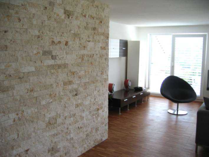

Machbarkeit: Steinplättchen für Kachelofen geeignet?
funktioniert das auch mit sowas:
ich habe keine Ahnung wie der korrekte Fachausdruck heißt, aber laut Ihrer Aussage sollte das doch auch wie auf dem Bild im Anhang machbar sein, oder?
Sind ca. 30 mm starke "Steinplättchen" die ein Bekannter an der Wand hat!
