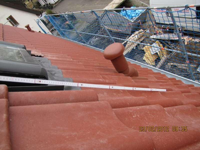

Darf das Entlüftungsrohr unterhalb des Dachfensters nur knapp 90 cm darunter angebracht sein? Oder bekommt man den Gestank der Kanalsiation voll ab. Besten Dank im Voraus.

🔴 KRITISCH: Abstand von 90 cm zwischen Entlüftungsrohr und Dachfenster verstößt gegen DINAbk. 1986-100 (mind. 1,0 m vertikal + 1,5 m horizontal) und birgt akute Gesundheitsrisiken durch Faulgase (z. B. Schwefelwasserstoff, Methan).
🔴 KRITISCH: Unzureichende Höhe über Dachfläche: Entlüftungsrohr muss mindestens 1,0 m über Dachfläche und 0,3 m über First oder höchster benachbarter Dachkante liegen – sonst fehlt Kamineffekt und Gefahr von Rückstau bzw. Eintritt von Gasen ins Gebäude.

🔴 Gefahr: Der Abstand von nur 90 cm ist in der Regel zu gering. Bei geöffnetem Dachfenster können Abgase und Gerüche aus der Kanalisation direkt in den Wohnraum eindringen. Dies stellt nicht nur eine erhebliche Geruchsbelästigung dar, sondern kann bei mangelhafter Belüftung der Kanalisation auch gesundheitliche Risiken durch Faulgase (z.B. Schwefelwasserstoff) bergen.
➕ Ergänzung: Die genauen Vorschriften variieren je nach Bundesland und Kommune. In der DIN 1986-100 (Entwässerungsanlagen) wird ein Abstand von mindestens 1,0 m zu Fenstern empfohlen. Zudem muss die Mündung des Entlüftungsrohres in der Regel mindestens 1,0 m über der Dachfläche liegen, um einen ausreichenden Kamineffekt zu gewährleisten. Ein Abstand von 90 cm unterhalb des Fensters ist daher fachlich nicht haltbar.
👉 Handlungsempfehlung: Lassen Sie die Situation umgehend von einem zugelassenen Installateur oder einem Sachverständigen für Abwassertechnik prüfen. Der Fachmann kann die örtlichen Vorschriften verbindlich bewerten und eine Nachbesserung veranlassen. In der Regel ist eine Verlängerung des Entlüftungsrohres über die Dachfläche hinaus oder eine Umlenkung der Mündung erforderlich, um den erforderlichen Abstand zum Fenster zu gewährleisten.

🔴 Gefahr: Bei diesem geringen vertikalen Abstand besteht eine hohe Wahrscheinlichkeit, dass Abgase, Gerüche oder gar gefährliche Gase (z. B. Methan, Schwefelwasserstoff) direkt in den Wohnraum eindringen – besonders bei Windstille, Rückstau oder ungünstiger Windrichtung.
⚠️ Korrektur: Die DIN 1986-100 und die VDIAbk. 6007 regeln klar, dass Entlüftungsrohre mindestens 1,0 m über der Dachfläche und zusätzlich mindestens 1,5 m horizontal von Lüftungsöffnungen (wie Dachfenstern) entfernt sein müssen – nicht nur vertikal.
➕ Ergänzung: Auch die Höhe über der Dachfläche ist entscheidend: Bei geneigten Dächern muss das Rohr mindestens 0,3 m über dem First oder – bei mehreren Dachflächen – über der höchsten benachbarten Dachkante liegen, um Ausströmungsstörungen zu vermeiden.
❌ Widerspruch: Die Annahme, dass ein Abstand von 90 cm ausreichend sei, widerspricht eindeutig den technischen Regeln und der allgemein anerkannten Bau- und Sanitärpraxis – hier liegt kein Ermessensspielraum vor.
