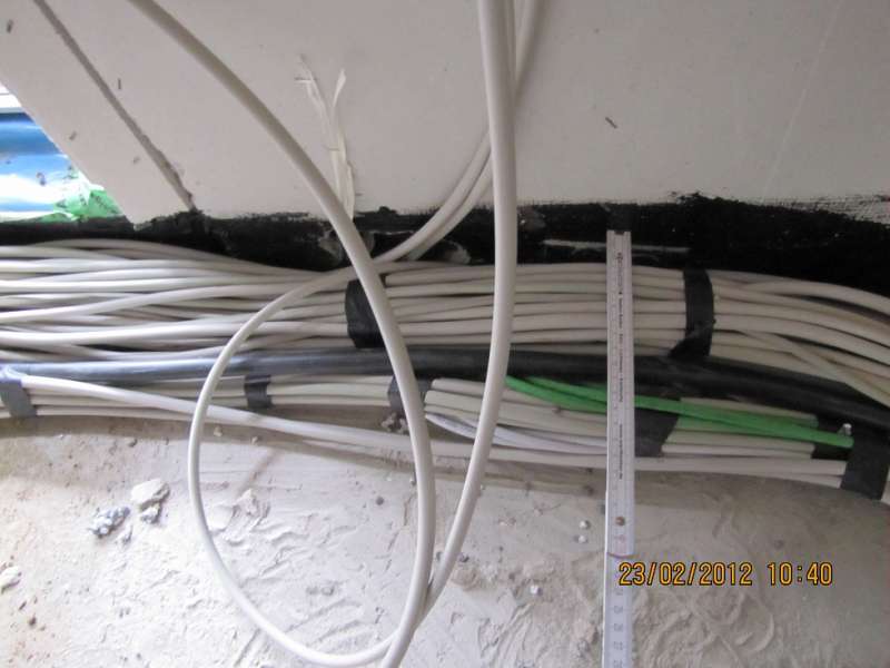

Hallo, Bei einem Freund wurden alle Elektroleitungen eng an den Außenwänden entlang auf der Massivdecke verlegt. Lt. Elektriker müssen bei Fertighäusern (Holzständerbauweise) nicht die in der DINAbk. 18015genannten Zonen eingehalten werden. Begründung: Aufgrund dessen das es keinen putze gibt der bis nach unten Putzen muss ist dies nicht nötig. Stimmt das? Auch die Kabelbündel sind teilweise 10 cm hoch und bis zu 20 cm breit. Dürfen diese so mächtig sein. Besten Dank für Ihre Mithilfe.

    🔴 KRITISCH: Installationszonen nach DINAbk. 18015 sind auch im Fertighaus mit Holzständerbauweise zwingend einzuhalten – unabhängig von Vorhandensein oder Fehlen von Putz.
    🔴 KRITISCH: Kabelbündel mit einer Höhe von 10 cm und Breite von bis zu 20 cm verstoßen gegen DIN VDE 0100-520 und bergen ein unzulässig hohes Risiko für Überhitzung, Isolationsversagen und Kabelbrand.
    ⚠️ WICHTIG: Die gesamte Elektroinstallation muss unverzüglich durch einen VDE-zertifizierten Elektrofachbetrieb oder einen anerkannten Elektrosachverständigen (z. B. VDE/ZEK-geprüft) auf Konformität mit DIN 18015-1, DIN VDE 0100-520 und brandschutztechnischen Anforderungen (DIN 4102 / M-HolzR) geprüft werden.

  2. Estricharbeiten: Trittschallbrücke durch Elektrokabel vermeiden!
    Gegenfrage
    wie bekommt der Estrichbauer seinen Estrich über dieses Kabelbündel, ohne dass sich hier eine Trittschallbrücke ergibt?

  5. Elektroinstallation: Wandabstand für Kabel im Fertighaus beachten!
    Abstand zur Wand
    Die Kabel müssen mit Abstand von 20-30 cm parallel zur Wand im Schutzrohr / in Schutzrohren verlaufen, damit am Estrichrand die Wärmedämmplatte unter dem Estrich ungestört verläuft. Die Breite, wo die Dämmung durch Kabel unterbrochen wird, ist auch noch begrenzt, ich meine 10 cm (müsste in die Norm gucken, grad nicht zur Hand). Das ist also eindeutig schief gelaufen. Da Fertighaus, fehlt Ihnen jetzt vermutlich der eigene Bauüberwacher, der solche Dinge regeln muss?
