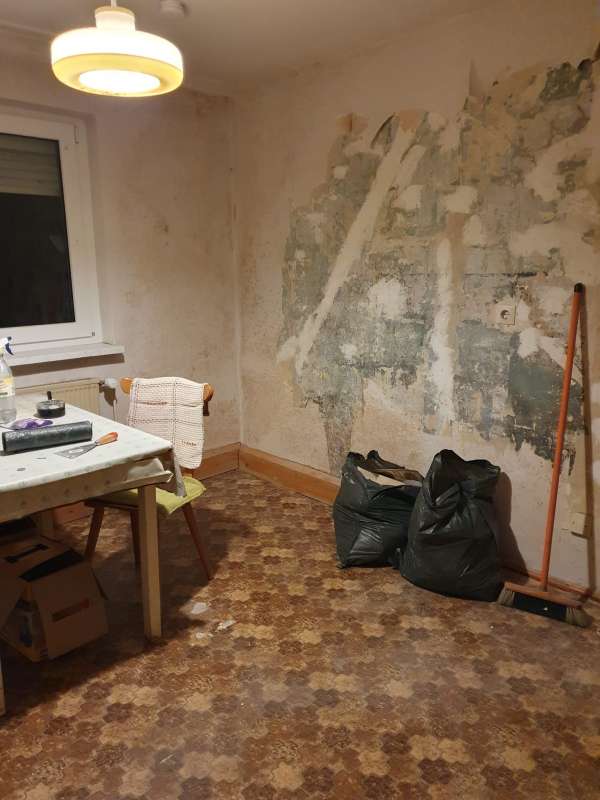

Hallo zusammen,
ich bräuchte eueren geschätzten Rat. Eine uralte Wohnung habe wir schon fast von den Tapeten befreit, darunter ist leider ein dunkles Farbmuster, was man scheints in früheren Zeiten auf die Wände gemalt hat. Ist ziemlich glatt. Lässt sich nur ganz schwer mit der Spachtel ankratzen. Mit Dampfgerät haben wir es probiert zu lösen, da tut sich gar nichts. Auch nicht mit einer Eisenbürste. Bleibt nur noch abschleifen?
Der Verputzer, der eine neuen Putz aufziehen soll, meinte, dass von der alten Farbe 80 % abmüssen, sonst hält der Putz nicht.
Kann man da nicht einfach einen Isolieranstrich oder Haftgrund draufstreichen? Wenn wir die alte Farbe in 4 Zimmern abkratzen müssen, kriegen wir die Kriese.
Lieben Dank für euere Tipps!

    Ich verstehe, dass Sie einen dunklen, glatten Altanstrich unter Tapeten gefunden haben und sich fragen, ob darauf Putz hält.
    🔴 Gefahr: Ein schlecht vorbereiteter Untergrund kann dazu führen, dass der Putz nicht richtig haftet und abplatzt. Dies kann insbesondere bei glatten, dunklen Altanstrichen der Fall sein.
    • Untergrund prüfen: Ist der Altanstrich tragfähig? Kratztest durchführen.
    • Reinigung: Entfernen Sie lose Teile mit Spachtel oder Bürste.
    • Haftgrund auftragen: Ein spezieller Haftgrund verbessert die Haftung des Putzes auf dem glatten Untergrund.
    • Isolieranstrich: Bei dunklen oder durchschlagenden Inhaltsstoffen im Altanstrich (z.B. Nikotin) kann ein Isolieranstrich sinnvoll sein, um Verfärbungen im neuen Putz zu verhindern.
    • Geeigneten Putz wählen: Achten Sie auf einen Putz, der für den Innenbereich und den jeweiligen Untergrund geeignet ist.
    👉 Handlungsempfehlung: Lassen Sie sich im Fachhandel beraten, um den passenden Haftgrund und Isolieranstrich für Ihren speziellen Fall zu finden.

  2. Haftbrücke für Putz: Betonkontakt als Alternative
    Betonkontakt
    bzw. eine ähnliche Haftbrücke sollte funktioniern.
  3. Feuchtigkeit & Altlasten: Prüfung vor Putzarbeiten!
    Foto von wiki
    Die Ecke sieht etwas auffällig, evtl. feuchtebelastet aus.
    Und der Putzer kann Ihnen da nicht weiter helfen mit der Analyse und einer klaren Aussage, was das für eine Schicht ist?
    Hier würde ich zu einer Prüfung auf Altlasten raten.
  4. ⚠️ Asbest & PCB: Mögliche Schadstoffe im Altanstrich
    Foto von
    Bei den Wänden...
    Bei den Wänden könnte die Spachtelmasse Asbest enthalten und die Farbe könnte PCB-haltig sein.

    • Was für ein Putz soll denn drauf?
    • Mineralischer Filzputz oder Modellierputz für Silikatanstrich?
    • Ein Strukturputz aus dem Eimer?
    • Oder ein Haftputzgips um danach drüberzutapezieren?
    Der Tip mit dem Betonkontakt passt schon - auch ein normaler Putzgrund ist völlig in Ordnung. Wenn ein Eimerputz vorgesehen ist, dann muss der Untergrund eine Spur härter und widerstandsfähiger sein - Eimerputze sind in der Regel zähelastisch und bringen ordentlich Spannung nach dem Trocknen - wenn der Untergrund da zu schwach ist, kanns Stress geben. Aber wenn Sie mit Putzen aus dem Sack arbeiten, sind auch schwächer gebundene Untergründe noch brauchbar.

    Auf einem alten Farbanstrich mit einer Lackfarbe hält kein Putz. Aber es gibt rotierende Drahtbürsten für den Winkelschleifer.
    • Pauline Neugebauer
  9. Putz-Gewährleistung: Untergrund-Prüfung durch Fachmann!
    Foto von
    Putzer sollte den Untergrund kennen...
    ...und die notwendigen Vorarbeiten selbst einschätzen können und auch ausführen! Sonst ist er auch raus aus der Gewährleistung.
    Ist doch eigentlich ganz einfach, wenn man den erfahrenen "Alt"Meister und Sachverständigen MK hier liest.
    Du hast halt nur noch nicht den richtigen Handwerker dafür gefunden.
    Kann Dein Fotogerät auch aus der Nähe und scharf?
