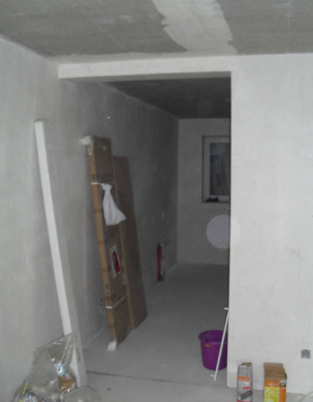

wie kann ich einen Durchgang so verkleiner, dass ich eine 2 m hohe und 1,10 m breite Glasschiebetür anbringen kann?
Das Reihenhaus wurde 2009 erbaut und die Wand A zwischen Nachbarn und Wohnzimmer, bzw. Küche ist aus Beton gegossen. Zwischen dem Wohnzimmer und der Küche befindet sich eine weitere aus Beton gegossene Wand B. In Wand B ist ein 1,50 m breiter Durchgang der nur 2,30 m hoch ist. Dieser Durchgang liegt genau an Wand A. So besteht Wand B nun aus 1,50 m Durchgang + 1,30 m Wand + Wohnzimmertür + 2,00 m Wand. (siehe Bild)
Die Glasschiebetür ist nur ca. 2,05 m hoch und hat eine Breite von 1,05 m. Das bedeutet der Durchgang muss in der Höhe um 30 cm tiefer werden und in der Breite 50 cm geringer. Dabei muss die Halterung der Glassschiebe Tür an den Druchgang befestigt werden, d.h. es sollte schon stabil sein.
Meine erste Idee war das ich links und recht am Durchgang hochmauere und dann einen Sturz einsetzte, aber die Dame des Hauses meinte NEIN. Nur die Wand B (wo Wohnzimmertür ist, bzw. der lila Eimer steht) soll verlänger werden.
Ich hoffe ich habt für rmich eine Lösung.

    🔴 KRITISCH: Jeder Eingriff in die tragende Betonwand (Wand B) erfordert vorab eine statische Berechnung durch einen zertifizierten Statiker oder Bauingenieur – sonst besteht Einsturzrisiko.
    🔴 KRITISCH: Der Einbau einer Glasschiebetür mit Punktlasten erfordert eine kraftschlüssige Verankerung im Beton mit spezieller, statisch nachgewiesener Verankerungstechnik – Standarddübel sind unzulässig.
    ⚠️ WICHTIG: Der Umbau ist genehmigungspflichtig – es muss eine Baugenehmigung bei der zuständigen Bauaufsichtsbehörde eingeholt werden, da es sich um eine Veränderung der Tragstruktur handelt.
    ⚠️ WICHTIG: Brandschutz und Schallschutz (insbesondere zur Wohneinheit des Nachbarn) müssen nach dem Umbau nachgewiesen und eingehalten werden – die Glasschiebetür muss ggf. T30-Feuerwiderstand und rauchdichte Selbstschließfunktion aufweisen.

    Der vorliegende Sachverhalt beschreibt den Wunsch, einen bestehenden Beton-Durchgang (1,50 m breit, 2,30 m hoch) durch eine Glasschiebetür (1,05 m breit, 2,05 m hoch) zu verkleinern. Die Wand B ist aus Beton gegossen, das Haus Baujahr 2009. Die geplante Verkleinerung um 50 cm in der Breite und 30 cm in der Höhe erfordert massive Eingriffe in die tragende Bausubstanz.
    🔴 Gefahr: Der massive Eingriff in eine tragende Betonwand (Wand B) stellt ein erhebliches statisches Risiko dar. Das Verkleinern der Öffnung erfordert das Einbringen eines neuen Sturzes und das Schließen der verbleibenden Öffnung mit Mauerwerk oder Beton. Ohne statische Berechnung und fachgerechte Ausführung droht eine Gefährdung der Standsicherheit des gesamten Gebäudes.
    ⚠️ Korrektur: Die Idee, links und rechts am Durchgang hochzumauern und einen Sturz einzusetzen, ist grundsätzlich richtig, aber technisch unzureichend beschrieben. Bei einer Betonwand muss der neue Sturz kraftschlüssig mit dem Bestand verbunden werden, was in der Regel das Aufstemmen von Aussparungen und das Einbringen von Bewehrungsanschlüssen erfordert. Ein einfaches "Hochmauern" ohne statischen Nachweis ist nicht zulässig.
    ➕ Ergänzung: Die Glasschiebetür selbst ist schwer und erzeugt Punktlasten auf die Schiene. Die Befestigung der Schiene muss in der Lage sein, diese Lasten sicher in die Wand oder den neuen Sturz einzuleiten. Zudem ist zu prüfen, ob die vorhandene Bodenplatte die Last der Tür und der neuen Wandkonstruktion aufnehmen kann. Auch der Schallschutz zwischen den Räumen und zum Nachbarn hin (Wand A) muss nach dem Umbau gewährleistet sein.
    👉 Handlungsempfehlung: Beauftragen Sie umgehend einen Statiker oder Bauingenieur mit der Erstellung einer statischen Berechnung für den geplanten Umbau. Lassen Sie die Arbeiten ausschließlich von einem Fachbetrieb für Beton- und Stahlbetonarbeiten ausführen. Holen Sie vorab eine Genehmigung der Bauaufsichtsbehörde ein, da es sich um einen genehmigungspflichtigen Eingriff in die Tragstruktur handelt.
