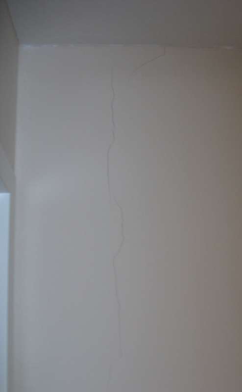

Hallo Forum,
unser Neubau ist mittlerweile fast 5 Jahre alt. Im OG haben wir an vielen Wänden sehr lange Risse im Putz. Im EGAbk. gar nichts.
Hier zunächst mal die Fakten:
  • Haus ohne Keller
  • Massive Bauweise (Poroton)
  • 1 1/2 geschossig
  • Rissbreite ca. 1 mm bis 1 m lang.
Den Bauunternehmer habe ich noch nicht kontaktiert, da ich vorab zunächst etwas mehr Informationen hätte, wie so etwas passieren kann und welchen Toleranzbereich es gibt.
Mich wundert es z.B. dass die Risse nur im OGAbk. sind.
Viele Grüße
Michael

  2. Schubrisse in Stb-Decken – Ursachen & Sanierungsnotwendigkeiten
    Fotos wären gut
    1. Vermutung:
    Die Risse verlaufen mehrheitlich horizontal und etwa auf Höhe der Decke über EGAbk. bzw. auf Höhe der obersten Geschossdecke?
    Das wären dann typische Schubrisse aus dem Schwinden der Stb-Decken
    ggf. gepaart mit Drillabhebung an den Ecken, da die Ecken der obersten Geschossdecke nicht genug Auflast haben um runtergedrückt zu werden.
    Toleranzen gibt es da nicht wirklich, ein Riss ist ein Riss und weil ein Riss dort sicher nicht geplant war, stellt er erstmal eine Abweichung vom Bausoll dar. Ob er hingenommen werden muss oder sollte oder ob sich bei entsprechender Rissbreite Sanierungsnotwendigkeiten ergeben, da sonst feuchtebedingte- bzw. frostbedingte Folgeschäden zu erarten sind, kann ein Fachmann nur nach eigener Augenscheinnahme der Risse beurteilen und anschließend auch eine vernünftige Sanierung vorschlagen.
    Gruß aus Berlin

    Hallo Herr Tilgner, vielen Danke für die Informationen.
    Anbei ein paar Bilder:
    Bild 1: Innenwand, Treppenaufgang, etwa 1. Steinreihe des OGAbk.
    Bild 2: Innenwand zwischen zwei Türen
    Bild 3: Innenwand über einer Tür
    Viele Grüße
    M.

  4. Putzrisse: Bewertung erfordert Tragwerkskenntnis vor Ort
    ok  -  das ist komplizierter
    und vermutlich nur zu bewerten, wenn man mal vor Ort war und dazu das Tragwerk (Weg des Lastabtrages) kennt.
    Ist doch nicht nur die von mir vermutete naheliegendste Idee.
  5. Putzrisse – Fachmann notwendig zur Schadensbegutachtung
    also muss ein Fachmann her ...
    Hallo Herr Tilgner,
    vielen Dank für Ihre Einschätzung. Das ist für mich zumindest ein Zeichen dafür, dass es nicht unbedingt im "normalen" Bereich ist.
    Der Bauunternehmer soll sich die Sache einfach mal anschauen.
    Viele Grüße
    M.
