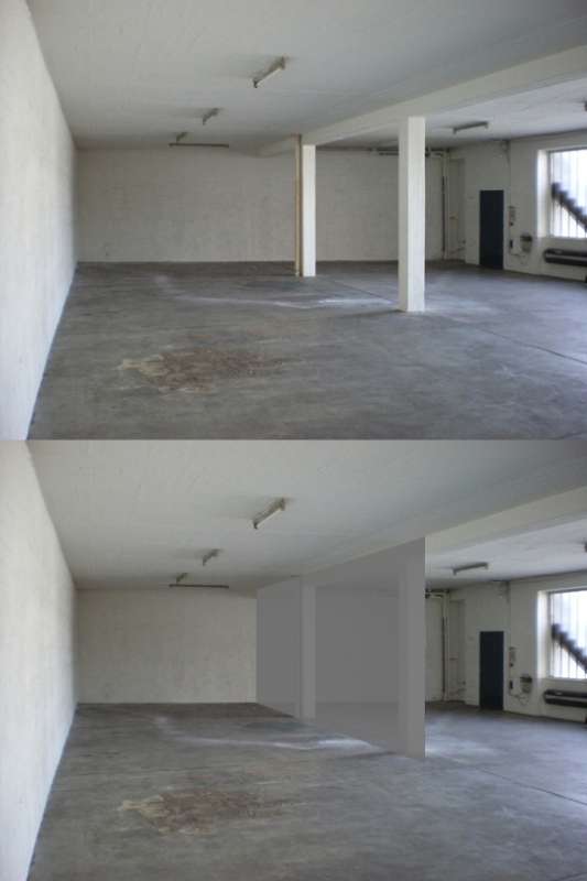

Hallo!
Für die Produktion eines kleinen Films möchten wir eine kleiner Lagerhalle "verschmälern", also für wenige Tage eine künstliche Wand reinziehen.
Diese Wand muss nichts aushalten, da wird nichts gegengelehnt, rangenagelt oder sonst was. Und nach ein paar Tagen kommt alles in die Tonne.
Wie "faked" man am besten diese Wand? (siehe Beispielfoto). Klar, die absolute 1:1 Kopie werden wir nicht hinbekommen, aber es reicht schon wenn sie optisch passt und so aussieht als sei sie massiv. Ich dachte zuerst an ein paar zusammengeschraubte Holzplatten die man bemalt? Verputzt? Zugipst? Was gibt es da für Möglichkeiten?
Die Arbeiten selbst werden vermutlich nicht von uns durchgeführt, das geben wir lieber an einen Profi ab. Aber im Vorfeld zu wissen was geht, wie es geht und ob es überhaupt realistisch ist, das wäre nicht schlecht!
vielen Dank!
Thomas

  2. Lagerhallenwand: Metallständerwand mit Gipskarton für Filmdreh
    dafür
    würde ich Ihnen empfehlen, eine Metallständerwand mit (einseitig) Gipskartonbeplankung, Fugenspachtelung, Grundierung und Farbanstrich von einem Trockenbauer ausführen zulasssen.
