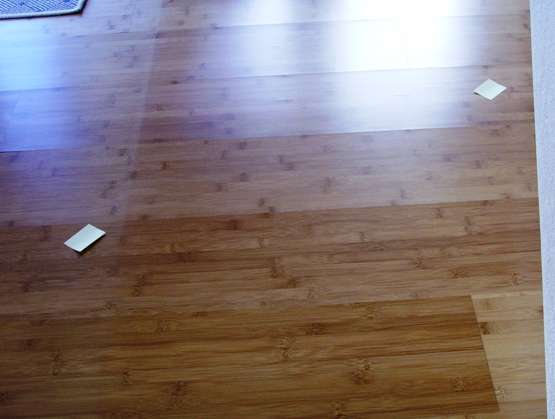

Hallo, ich habe einen Bambus Dunkel Fertigparkett 3-Schichtaufbau mit Kicksystem und Lack-Oberfläche. Nach nun ca. einem Jahr, beginnt der Boden an den Kanten aufzustehen. Außerdem bekommt er in der Oberfläche Risse. Wir haben keine Fußbodenheizung und der Boden wird nach Anweisung gereinigt. Das Erscheinungsbild ist im EGAbk. und OGAbk. gleich. In 3 Zimmern haben wir Buche Schiffsboden Parkett. Dort sind keine Veränderungen sichtbar! Kann mir jemand eine Auskunf geben, warum der Boden sich nun verändert! PS. Außerdem haben wir Fugenbildungen von bis zu 0,5 mm. Besten Dank im Voraus.
MfG Gerhard

    Moin,
    wurde denn vor der Verlegung eine CM-Messung gemacht?
    Sind das denn jetzt die dünneren Laminatriegel oder dickere, kleinteiligere Parkettelemente?
    Alles selbst verlegt?
    Grüße

    Hallo Uwe, es handelt sich um ein Fetrigparkett in der Größe 2200x190x14 mm mit 3,6 mm Nutzschicht und Clic-Verbindung.
    CM-Messung wurde keine gemacht, das Haus ist BJ 1978.
    Der Boden wurde von einem Schreiner verlegt.

    Wie hoch war
    die Material-Einbaufeuchte?
    Die Buche war evtl. Trockener als der Bambus?!
    Und im Winter ist die Raumluft ja auch Trockener als im Sommer.
    Was sagt der Verarbeiter?
    Die Fugen von 0,5 mm, vermutlich zwischen den Elementen,
    sehen sicher gresslich aus.
    Es ist nicht verklebt mit dem Untergrund?
    Bilder werden gern gesehen!

    Hallo Uwe, die Einbaufeuchte des Bambus ist nicht bekannt. Der Buche Boden liegt bereit 1 Jahr länger als der Bambus ohne einen Fehler. Die Luftfeuchte betrug im Winter ca. 35-40 %. Der Boden ist schwimmend verlegt. Der Verleger sagt, dass der Boden fehlerhaft ist. Kannst du Dir das vorstellen? Vermutlich ein in Asien gefertigtes Produkt. Gerne höre ich wieder von Dir.
  6. Bambusparkett-Schaden: Wer trägt die Gewährleistung?
    und den Bambusboden
    hat nicht er geliefert, sondern Du bereitgestellt?
    Mach uns doch mal ein Bild davon!

    Hi Uwe, das Parkett wurde vom Schreiner geliefert. Meine Versuche Bilder einzustellen schlagen leider fehl.

    Danke für das Bild Andrea
    und Grüße auf die Insel!
    So konnte man sich den Zustand an den Rändern auch in etwa vorstellen. Von dem deutlichen Farbunterschied war aber noch keine Rede.
    Nur wie sollen wir da jetzt helfen?
    Ob zulässige Toleranzen überschritten sind kann man auf dem Bild wohl nicht sehen.
    Der Verarbeiter hat doch selbst das Material geliefert und steht somit auch mit dem Material in der Gewährleistung.
