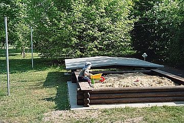

Wir möchten gerne einen großen Sandkasten für unsere Kinder bauen - so 3,50 m x 3,50 schwebt uns da vor. Allerdings fehlt uns noch die richtige Idee für die "Umrandung", da es nicht allzu teuer werden sollte.
Der Sandkasten soll einem Stück jetziger Rasenfläche entstehen. Dazu wollten wir ein Loch ausheben, unten Betonwaschplatten auf Lücke reinsetzen, durch die das Wasser ablaufen kann.
Unser Problem ist dann vor allem, die Seitenwände zu stabilisieren - Betonplatten dafür zu nehmen bietet sich zwar an (und diese dann zu verschrauben), aber 50 cm Tiefe ist für einen Sandkasten mit größeren Jungs ja nix. Aber wie tiefere Seitenwände stabilisieren?
Und die Umrandung? Betonplatten haben wir zugenüge, das würde uns dann zwar nichts kosten, aber ich habe Angst, dass die Kinder sich dort verletzen.
Hat jemand von Euch gute Ideen? Wir würden uns über Hilfe sehr freuen - sind schon ganz verzweifelt. Der Sand wurde schon von einem Freund gbracht und wir können mit dem Bau nicht anfangen ...

Unser Sandkasten ist auch 3,5 m x 3,5 m. Wir haben ca. 0,5 m tief ausgeschachtet. Auf dem Boden alte Gehwegplatten verlegt, die Seitenwände geschalt und gegen Erde betoniert. Auf Rasenhöhe dann noch ein Streifen Platten verlegt. Auf diesen dann Rundhölzer mit Gewindestangen verschraubt. Da bei dieser Größe das Dach recht schwer wird, lässt sich unseres wegrollen (kinderleicht!).
Die Sandtiefe ist ca. 0,7 m - da war ich froh, dass unser Sandlieferant diesen gleich reingekippt hat 😉 -
