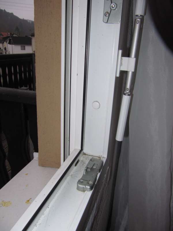

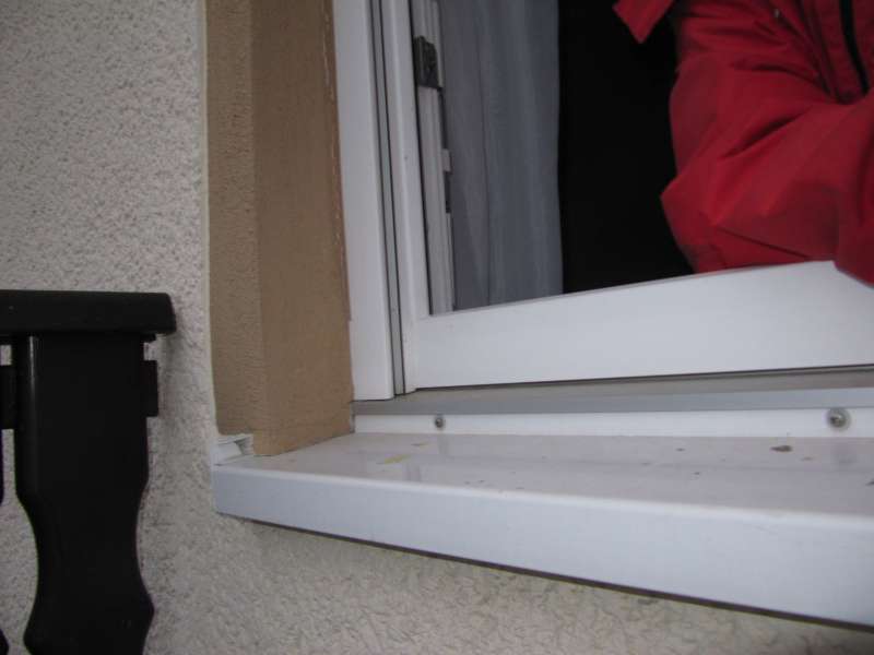

Hallo miteinander,
ich habe folgendes Problem.
An der Unterkante unseres Schlafzimmerfensters bildet sich Schimmel. Und zwar nur dort. Das Haus ist ein verputztes Fachwerkhaus, keine Wärmedämmung, die Fenster sind Baujahr 2003. Das Fenster ist innen bündig eingebaut. Der Streifen an dem sich der Schimmel bildet ist deutlich kälter als die restlichen Flächen. Würde es reichen, in diesem Bereich innen einen breiten Streifen Dämmung aufzu (kleben)?
Im Anhang sind einige Bilder zu dem Fenster zu finden.
Danke schön

  2. Schimmel am Fenster: Ursachenforschung – Dämmung prüfen!
    ich würd hier erstmal vorsichtig nachschauen warum gerade an dieser Stelle ...?
    ... ich würd hier erstmal vorsichtig nachschauen warum gerade an dieser Stelle ...? Ein Grund könnte sein, dass die Fenster keine besonders guten Werte haben und die fallende Kaltluft diese Stelle besonders auskühlt. Ein anderer dass das Fenster nicht richtig eingebaut wurde und an dieser Stelle keine Dämmung oder Lücken in der Dämmung sind. Der dünne Innenputz kühlt also besonders schnell aus. Möglicherweise sogar beides ... Dämmung über die Stelle zu kleben würde die Symptome zwar vermutlich beheben, aber nicht die Ursache und sieht noch seltsam aus.
    Bei den sowieso innenbündig eingebauten Fenstern würde ich über eine Dämmung der Außenwände nachdenken.
  3. Fenstereinbau prüfen: Schimmel durch fehlende Dämmung?
    Ich weiß ja nicht warum das vorher nicht war
    Aber nachden Bildern ist das kein Fehler des Fensters, sondern evtl. des Einbaues.
    Es könnte ausreichend sein, die Außenfensterbank aus Aluminium abzunehmen und die Mauer darunter mit mindestens 1 cm Styropor zu bekleiden. Mehr ist besser, wenn man den Platz hat oder sich schafft.
    Dann kann die Aluminium-Bank wieer montiert werden.
    Als Test kann man auch das Styropor aufkleben und die Entwicklung innen erst mal beobachten.

    Vielen Dank für die Antworten, den Verdacht ...
    Vielen Dank für die Antworten, den Verdacht Vielen Dank für die Antworten,
    den Verdacht mit dem fehlerhaften Einbau hatte ich auch schon.
    Ich werde nun mal versuchen die Außenfensterbank zu demontieren um zu sehen, wie es dahinter ausschaut.

  5. Innendämmung: Alternative zur Fensterbank-Demontage prüfen
    gemeint war eine Innendämmung der Außenwände.
    ... gemeint war eine Innendämmung der Außenwände.
    Nachschauen:
    1. von vorne unter die Fensterbank. Alles dicht beigeputzt.
    2. was unter dem Putz ist. Putz mit etwa 10er Bohrer (mehrmals) durchbohren. Vielleicht zeigt sich schon beim ersten Versuch was unter Fenster ist (möglicherweise nichts).
