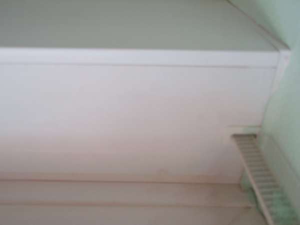

Hallo, ich müsste meinen Gurt erneuern, der gerissen ist. Wie bekomme ich den Rollladenkasten auf? Habe ein Bild mit eingestellt, damit ihr das sehen könnt.
Gruß Heinz

  2. Rollladenkasten öffnen – Deckel lösen mit Kittmesser
    So wie's aussieht ...
    So wie's aussieht können Sie an der Fuge, die einmal quer durch's Bild läuft mit einem Kittmesser oder einem ähnlich stumpfen Werkzeug einfahren und den Deckel heraus klippsen. MfG Jürgen Sieber
