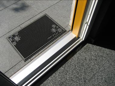

wir haben Anfang Dezember 2011 eine neue Hebe-Schiebetür in unserem Niedrigenergiehaus montieren lassen und danach eine Thermografie erstellen lassen (siehe Datei im Anhang).
Meine Frage: Auf der Thermografie wird ersichtlich, dass der Mittelstoßbereich zwischen dem Schiebe- und Festflügel (Schiebeflügel, Festflügel) relativ undicht ist und Kälte durchlässt, ebenso wie der obere horizontale Stoßbereich des Schiebeflügels (siehe Wärmebild). Man spürte im Januar regelrecht die kalte Luft durchziehen. Ist dies nun normal oder nicht? Auf Anraten des Energieberaters, der die Thermografie durchgeführt hat, haben wir dies beim Hersteller beanstandet, bisher ohne Erfolg.
Hier die Beschreibung der Hebe-Schiebetür: Marke Schmidt, Modell QuinLine, Dreifachverglasung, UW-Werte bis 0,73 W/ (m²K), drei Dichtungsebenen zwischen den Stößen (siehe
). Die Außentemperatur betrug 8 °C während der Aufnahmen, ca. 22 °C innen.
Die Türe wurde uns als passivhaustauglich angeboten, aber unser Energieberater ging so weit zu behaupten, dass die Verluste durch die Stöße den Mehrwert der Dreifachverglasung vollkommen aufheben würden.

    Normal ist das nicht. Wenn der Lieferant auf freundliche Anfragen nicht reagiert, sollten Sie es weniger freundlich schriftlich reklamieren mit Fristsetzung, zwei mal, als Einschreiben mit Rückschein, dann ab zum Anwalt ...

    Habe inzwischen die folgende Reaktion des Herstellers erhalten:
    "in Bezug auf die hier aufgeführte Thermografie erhalten Sie folgende Stellungnahme:
    In erster Linie stellt sich zunächst die Frage, bei welcher Außen- bzw. Innentemperatur (Außentemperatur, Innentemperatur) die Aufnahmen erstellt wurden. Gibt es einen bestimmten Anlass für die Beanstandung der Oberflächentemperaturen? Diese liegen gemäß der beiden Bilder bei min. 16,1 °C bzw. 14,8 °C.
    Die ungleichmäßige Verteilung der Oberflächentemperaturen bei der Hebeschiebetür ist konstruktiv bedingt, speziell durch den Ebenenversatz zwischen dem äußeren und dem inneren Flügel.
    Der Mittelstoßbereich zwischen dem Schiebe- und Festflügel (Schiebeflügel, Festflügel) wird durch die vertikal angeordneten Mittedichtleisten und EPDM-Dichtungen geschlossen. Der Querschnitt der PVC-Mitteldichtleisten ist jedoch nicht mit den Querschnitten von Blend- und Flügelrahmen (Blendrahmen, Flügelrahmen) zu vergleichen, ansonsten würde sich sowohl die Ansichtsbreite des Mittelstoßes als auch die Gesamtbautiefe der Tür extrem vergrößern. Dies würde bedeuten, dass die Tür aus Sicht der Montagemöglichkeit und der Optik nicht marktgerecht wäre. Folglich handelt es sich bei der Ausführung des Mittelstoßes immer um einen bestmöglichen Kompromiss zwischen Funktionalität und Optik, was wiederum den Stand der Technik der Hebeschiebetür widerspiegelt.
    Der untere Schwellenbereich wird demgegenüber nicht nur von der versetzten Profilkonstruktion, sondern im starken Maße auch vom Baukörperanschluss beeinflusst. Trotz 2-fach thermischer Trennung der Aluminium-Bodenschwelle kann die Oberflächentemperatur je nach Einsatzfall erheblich schwanken.
    Des Weiteren ist anzumerken, dass es keine konkreten Anforderungen an das Bauteil "Fenster / Fenstertür" hinsichtlich der Oberflächentemperatur gibt. Nach DINAbk. 4108-2 wird lediglich eine Mindestanforderung an den Baukörperanschluss gestellt, welcher eine Oberflächentemperatur von +12,6 °C nicht unterschreiten sollte. Fenster / Fenstertüren sind davon ausgenommen. D.h., für die Hebeschiebetür, die laut Produktnormen zu der Gruppe der Fenster- und Fenstertüren zählt, gilt diese Anforderung als solches nicht. Für sie gilt die DIN EN ISO 13788. Aber auch in dieser Norm sind keine Grenzwerte genannt.
    Fazit: Die hier aufgezeigten Oberflächentemperaturen bei der Hebeschiebetür liefern keineswegs ein Hinweis darauf, dass die Türkonstruktion mangelhaft ist. Vielmehr sind die Einflussfaktoren zu überprüfen bzw. zu minimieren. "
    Viel anfangen kann ich damit eigentlich nicht ... Der Anlass für die "Beanstandung der Oberflächentemperaturen" war ganz einfach die Tatsache, dass 1.) die Thermografie gezeigt hat (Schlussfolgerung des Ingenieurs, der die Thermografie durchgeführt hat), dass an den Stößen im Vergleich zum restlichen Gebäude ein anormaler Temperaturabfall vorliegt und dass wir infolgedessen 2.) per Hand einen Luftzug bemerkt haben. Den Temperaturabfall im unteren Schwellenbereich haben wir gar nicht beanstandet, diesen hat der die Thermografie ausführende Ingenieur als normal eingestuft. Ich finde, dass es sich der Hersteller etwas leicht macht, wenn er darauf verweist, dass keine Grenzwerte in den Normen genannt werden. Auf seiner Webseite bezeichnet er seine Schiebetür als passivhaustauglich. Zu guter Letzt kann ich auch mit dem Fazit nicht viel anfangen, dass "die Einflussfaktoren zu überprüfen bzw. zu minimieren" sind. Was könnte damit wohl gemeint sein?

    Keine Ahnung!
    ... was der meint, vielleicht außen einen Heizpilz aufstellen wie am Glühweinstand, damit die Luft außen nicht so kalt ist.
    Mit dem Schreiben haben die ja nicht ganz unrecht, eine Thermografie ist nicht dazu gedacht, die Dichtigkeit einer Tür oder eines Fensters zu belegen bzw. in Frage zu stellen. Sie schrieben aber, dass es zieht wenn man die Hand davor hält. Das ist was anderes, und das ist nicht normal, wie ich oben schrieb. Sie müssen nicht die Temperaturverläufe, sondern die Zugerscheinungen reklamieren, so die dann da sind. Vielleicht mal die Türen alle zumachen, die Dunstabzugshaube in den GTI-Modus (volle Pulle) versetzen und mit einem Räucherstäbchen oder Zigarettenrauch (i gitt) die Undichtigkeiten visualisieren 🙂, knipsen und denen die Bilder schicken.
    Grundsätzlich sind Schmidt's ja eine renommierte Firma, die sich da nicht heraus reden wollen. Aber wieso reklamieren Sie da und nicht bei Ihrem Fenstermonteur/-Lieferanten? Schöne Ostern gewünscht.

    Dichte Fenster und Türen gibt"s nicht ...
    Bei Ihrem Beitrag fehlen jetzt leider Angaben, ob der Fensterlieferant Einstellungsversuche oder Überprüfungen vorgenommen hat.
    Es kann z.B. bei Ihrer Tür sein, dass der Pfosten des Festteils ein wenig baucht, weil er vielleicht zu lang ist. Das kann man leicht feststellen, in dem man eine Richtlatte anlegt.
    Vielleicht baucht auch der Flügel der Hebeschiebetür. Vielleicht lässt sich durch Ausglasen und Neuverklotzen des Flügels und/oder Festteils ein besseres Ergebnis im Mittelteil erzielen.
    Beim Schließen der Tür senkt sich der Flügel ab und dichtet nach unten ab, ist die Dichtung im oberen Bereich schon mal überprüft worden?
    Wie mein Vorschreiber bereits mitgeteilt hat, gehört dieser Hersteller zu den renommierten Anbietern. Er hat sich auf den Bau von Hebeschiebetüren in verschiedenen Profilsystemen spezialisiert und viele z.T. große Hersteller von Fenstern, lassen dort ihre Hebeschiebetüren produzieren.
    Ich denke aber, dass Ihr Fensteranbieter erstmal feststellen sollte, woher die Undichtigkeiten kommen.
