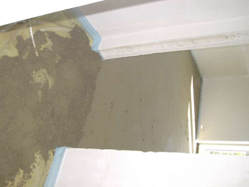

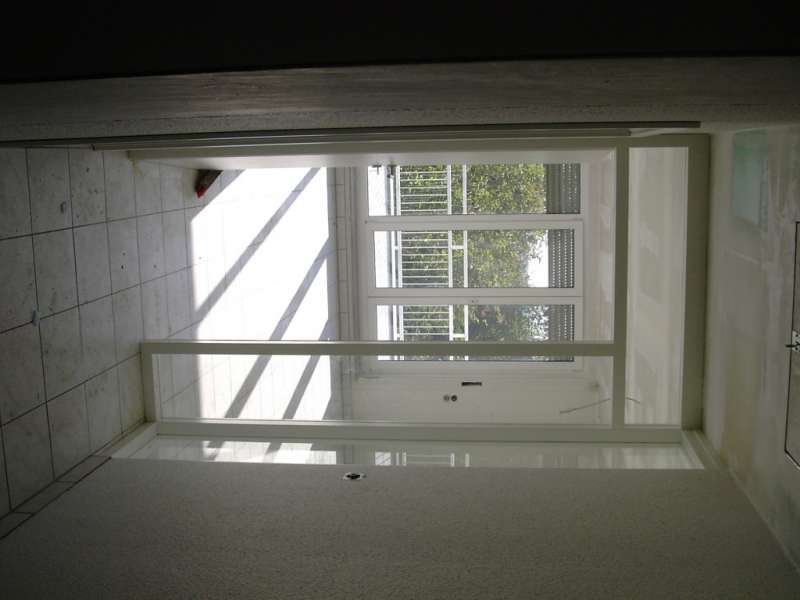

Guten Tag Experten, ich habe eine Frage Guten Tag Experten,
ich habe eine Frage zum Thema (Rand) Anschlussfugen (Fliesen / Wand) Statt mit Silikon wurden diese in meiner gesamten Wohnung mit Mörtel (!) verfüllt. Zum einen habe ich jetzt ein Schallproblem, zum andern wurde dies so schlecht ausgeführt, dass der Mörtel z.T. aufgeplatzt ist. Der damalige Handwerker (ein Fliesenleger!) ist leider nicht mehr greifbar. Nun hat ein Verfuger die Idee, alle Fliesen der Fußleiste abzunehmen, die Fuge per Hammer und Meißel zu entfernen und dann neue, etwas höhere Fußleisten aus Holz anzubringen. Ist Ihnen ein solcher Fall aus der Praxis bekannt mit evtl. anderen Lösungeswegen? Vielen Dank für Ihre Hilfe!
Freundliche Grüße Klaus

  2. Mörtel in Anschlussfugen: Estrichrandstreifen betroffen?
    Fotos wären toll
    Ist denn nur die Fuge zwischen Wand- und Bodenfliese (Wandfliese, Bodenfliese) mit Mörtel oder wurde dabei auch gleich der Estrichrandstreifen vollgemörtelt?
  3. Anschlussfugen-Sanierung: Volle Mörtelfüllung – Konsequenzen?
    Vielen Dank für Ihre Antwort, Herr ...
    Vielen Dank für Ihre Antwort, Herr Tilgner. Kann ich leider nicht definitiv beantworten, da ich als Laie noch nicht gewagt habe, mit Hammer und Meißel da dran zu gehen; jedoch gehe ich davon aus, dass dieser Mensch nicht filigran gearbeitet hat, sondern alles vollgemörtelt hat (welche Konsequenz hätte dies?). Ein Foto habe ich leider aktuell nicht (ich wohne in Düsseldorf, die Wohnung ist in MS).
    Beste Grüße Klaus
  4. Fotos: Anschlussfugen mit Mörtel – Baudokumentation 2005
    vielleicht helfen die zwei Fotos ...
    ... vielleicht helfen die zwei Fotos vielleicht helfen auch Fotos aus der Baudoku von 2005 (leider fehlen die Zwischenschritte=>). Die Bodenfliesen würden doch nach Bild 1 normalerweise am Randstreifen abschließend verlegt werden. Dieser würde dann bündig zu der Fliesenoberfläche abgeschnitten. Dann müssten doch die Fußleisten geklebt worden sein, anschließend mit Silikon verfugt; bis dann der Fuscher kam ... Könnte man jetzt nicht einen feinen Meißel parallel zur Fliesenoberfläche ansetzen und den Mörtel (ggf. bis zur Wand) rauspicken. So wären doch Fliesen und Wand wieder entkoppelt; der Estrich wäre dann doch auch nicht mit der Wand verbunden; oder?
    Vielen Dank und beste Grüße
    Klaus
    • BAU.DE / BAU-Forum: 1. Bild zu Antwort "Fotos: Anschlussfugen mit Mörtel – Baudokumentation 2005" auf die Frage "Anschlussfugen mit Mörtel statt Silikon: Schallprobleme, Sanierung & Alternativen?" im BAU-Forum "Estrich und Bodenbeläge"
    • BAU.DE / BAU-Forum: 2. Bild zu Antwort "Fotos: Anschlussfugen mit Mörtel – Baudokumentation 2005" auf die Frage "Anschlussfugen mit Mörtel statt Silikon: Schallprobleme, Sanierung & Alternativen?" im BAU-Forum "Estrich und Bodenbeläge"
  5. Fugensanierung: Silikon statt Mörtel – Anleitung mit Werkzeug
    Wenn der Randdämmstreifen noch vorhanden und ...
    Wenn der Randdämmstreifen noch vorhanden und nicht verfüllt ist, würde ich die Füge raus kratzen, z.B. mit einem Segmentsägeblatt für ein Oszillationswerkzeug (Fein Multimaster oder Bosch etc.) und dann neu mit Silikon füllen.
