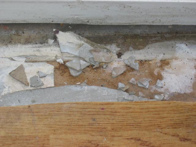

Dort ist ein uralter PVC mit Juteunterseite verlegt, und darunter etwas zementartiges, sehr bröckeliges, dann ein auch holzig-faseriges Zeug und nochmal eine Schicht eines zementartigen Baustoffes.
Angeblich sollen darunter ja Holzdielen sein, und der PVC liegt auch schon sehr lange dort.
Kann man dem Estrich mit bloßem Auge bzw. Lupe ansehen, ob da Asbest drin ist? Bzw sieht es auf dem Bild nach solchen asbesthaltigen Baustoffen aus?

Asbest im Fußboden: Analyse statt Sichtprüfung!
Asbest in Fußbodenbelägen
Vor vielen Jahren wurden durchaus asbesthaltige Papplagen und aspbesthaltige Belagrückseiten im Fußbodenbau eingesetzt.
Mit dem Auge ist Asbest nicht zu erkennen. Hierzu bedarf es einer entsprechenden Analytik.
Auch in verschiedenen Steinholzestrichen hatte man bis in die 70-er Jahre hinein Asbest verbaut.
Hierfür gilt ebenfalls: Nur eine Analyse bringt da weitere (sichere) Erkenntnisse! -
Asbest im Estrich: Unwahrscheinlich, aber Analyse ratsam
Nein und nein
es sieht nicht danach aus. Man kann es aber auch mit Lupe oder Lichtmikro nicht definitiv erkennen. Es ist allerdings äußerst unwahrscheinlich, dass im Estrich selbst Asbest enthalten ist. Bei dem "PVC" mit Juteunterseite handelt es sich möglicherweise um Linoleum. Ich persönlich habe gleichartigen Boden bei mir im 20-er Jahre-Haus gehabt; der war offenbar original. Ich hätte keine Bedenken. -

Vielen Dank ...
Vielen Dank für schnellen & kompetenten Antworten!
Unter Linoleum habe ich mir immer einen Boden ähnlich Laminat vorgestellt - aber der im Schlafzimmer verbaute Boden unterscheidet sich wirklich von dem im Untergeschoss verlegten PVC. Der Boden im Schlafzimmer ist zweischichtig aufgebaut und von der Oberfläche her recht hart und sehr widerstandsfähig. Er hat nur eine minimale Oberflächenstruktur, die aber nicht den Holzdekor nachempfindet, sondern ist einfach minimal geriffelt, aber wirklich fast glatt. Die Bahnen sind jeweils 2 m breit.
Wie genau kann ich mir die asbesthaltigen Papplagen vorstellen? Sind diese im Gesamten "normaler" Pappe sehr ähnlich, oder sind sie doch eher arg brüchig?
Ich werde wohl echt einen Estrich-Brocken auflesen gehen und zur Analyse geben, ich traue dem Braten echt nicht 😉 -
Asbestpappen erkennen: Untersuchung verschiedener Schichten
Asbestpappen
sehen in der Regel wie Pappen aus: Zellulosefasern erkennbar (allerdings nicht die Asbestfasern).
Wenn Sie unbedingt eine Untersuchung wollen denken Sie dran, dass verschiedene Schichten haben, von denen (theoretisch) jede Asbest enthalten kann. Fragen Sie sich auch, was Sie machen wollen, wenn Sie Asbest feststellen. Grundsätzliche Möglichkeiten:
1. Gar nichts
2. Sanierung durch Fachfirma
3. Versiegeln mit neuem Bodenbelag.
Lassen Sie die Arbeiten erstmal ruhen, wenn Sie schon solche Bedenken haben. -

Entwarnung: Linoleum statt Asbest im Altbau!
Bin dem Verdacht wirklich einmal auf den Grund ...
Bin dem Verdacht wirklich einmal auf den Grund gegangen, und dabei kam heraus, dass der Bodenbelag a) harmloses Linoleum und b) von Anfang an hier gelegen hat 🙂
Das Schlafzimmer habe ich inzwischen renovieren können und nun lässt sich wieder unbeschwert hier im oberen Geschoss leben. Ich bin so froh 🙂
Im Erdgeschoss befinden sich zwei kleinere Stücke PVC-Belag mit Fliesendruck aus den 60 ern direkt im Eingangsbereich (ca. 3 cm x 1 m) und im Kellertreppenaufgang (ca. 30 cm x 70 cm), denen ich nicht ganz über den Weg traue. Aber solang das Zeug ja fest verklebt und unbeschädigt ist, sollte ja keinerlei Gefahr von ausgehen 🙂 -
