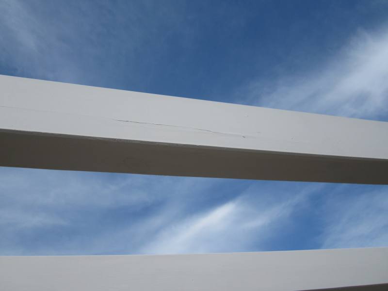

Hallo Ich bekomme gerade ein neues Fertigteilhaus in Holzriegelbauweise. Jetzt wurde das Dach gedeckt und die Unteransicht mit Holzlatten in weiser Farbe als Sichtfläche zugemacht. Es waren jetzt die Maler da und haben es noch einmal gestrichen. Ich habe mir gestern die Unteransicht angesehen und habe festgestellt, dass einige Holzlatten jetzt schon einen Riss haben und die Farbe unterschiedlich aufgetragen wurde zusätzlich blättert sie schon an zwei Stellen ab. Kann ich darauf bestehen, dass die Holzlatten, die jetzt bei Montage schon einen Riss haben ausgetauscht werden müssen. Danke im Voraus

  2. Holzfassade: Nut- und Federbretter prüfen – Farbauftrag & Risse
    Foto von Josef Schrage
    Holzlatten?
    Ich denke das werden eher Nut und Feder Bretter sein. Egal. Versuchen Sie die von Ihnen genannten Merkmale zu Fotografieren und stellen Sie die Bilder hier ein. Ihre Bezeichnungen wie Riss unterschiedlicher Farbauftrag sind sehr dehnbare Begriffe.
    "Abblättern" darf die "Farbe" nicht, Risse ab einer bestimmten Breite dürfen auch nicht sein, ebenso ein "unterschiedlicher" Farbauftrag.
    Gruß
  3. Foto von Holzfassade: Risse und Farbfehler dokumentiert
    Hallo Ich habe heute ein Foto ...
    Hallo Ich habe heute ein Foto gemacht. LG Karin
    • BAU.DE / BAU-Forum: 1. Bild zu Antwort "Foto von Holzfassade: Risse und Farbfehler dokumentiert" auf die Frage "Holzfassade am Dach: Risse, Farbe blättert – Ursachen & Lösungen für Holzriegelbau?" im BAU-Forum "Dach"
  4. Hier noch eines LG Karin
    • BAU.DE / BAU-Forum: 1. Bild zu Antwort "Hier noch eines LG Karin" auf die Frage "Holzfassade am Dach: Risse, Farbe blättert – Ursachen & Lösungen für Holzriegelbau?" im BAU-Forum "Dach"
  5. Holzfassade: Undichte Türdichtung & Abblätternde Farbe entdeckt!
    Bei der Türe haben sie auch ...
    Bei der Türe haben sie auch geschlampt. Da kommt die Dichtung durch und an einer Stelle sehe ich das Holz. Ich habe auch noch die Abblätterung aufgenommen. Ich hoffe man kann es erkennen, da ja einfach nur darüber gestrichen wurde. LG Karin
    • BAU.DE / BAU-Forum: 1. Bild zu Antwort "Holzfassade: Undichte Türdichtung & Abblätternde Farbe entdeckt!" auf die Frage "Holzfassade am Dach: Risse, Farbe blättert – Ursachen & Lösungen für Holzriegelbau?" im BAU-Forum "Dach"
  6. Holzfassade: Risse zuspachteln – Optische Mängel vs. Baumängel
    Foto von
    Das sollte kein Problem sein ...
    Risse zuspachteln schleifen überstreichen, Fertig.
    Ihr Dachstuhl ist kein Möbelstück und es gelten nur im normalen Betrachtungsabstand (vom Boden, nicht vom Gerüst) sichtbare Fehler.
    Gruß
  7. Holzfassade: Mängel vom Boden sichtbar – Zulässigkeit prüfen!
    Hallo ich war nicht am Gerüst ...
    Hallo ich war nicht am Gerüst bin an Boden Und habe ihn nur mit der Kamera herangezogen Damit man ihn am Bild sieht. Er ist schön vom Boden erkennbar. Das es ein neues Haus ist wollte ich nur wissen ob das zulässig ist. Ich dachte nämlich auch dass solche Mängel geschliffen Und neu gestrichen gehören. Danke für die Bestätigung lg Karin
