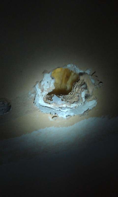

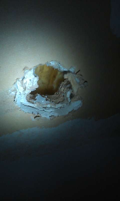

Guten Abend zusammen,
mich interessiert der Aufbau meines Dachgeschosses hinsichtlich der Dämmung und Verkleidung.
Das Haus mit Satteldach wurde 2006 erbaut. Ich habe dieses im Anschluss erworben (Erstbezug). Das Dachgeschoss war bereits ausgebaut, sprich, mit GiKaAbk.-Platten verkleidet.
Da ich nun den Ausbau des DGAbk. weiterführen möchte ist es notwendig, durch den GiKa Kabel und Rohre nach außen zu führen (elektrisch Rollladen, Klimaanlage etc.).
Hierzu habe ich einmal den GiKa durchbohrt. Dabei fiel mir auf, dass direkt nach dem GiKa die "Dampfsperrfolie" und darauf direkt eine Holzplatte verbaut wurde. Hinter der Holzplatte ist die Dämmwolle. Was sich dahinter verbirgt entzieht sich (noch) meiner Kenntnis.
Foto von der Öffnung anbei.
Frage 1) Ist dies ein gängiges Verfahren das DG derart zu verkleiden bzw. zu dämmen (Rigips=>Folie=>Holzplatte direkt aufeinander)
Frage 2) Existieren hinsichtlich der Sachlage Empfehlungen, wie ich in die Verkleidung Löcher für Kabel etc. bohren kann und im Anschluss daran diese Öffnung wieder fachmännisch schließen kann (Stichwort Dampfsperrfolie)?
Oder wird Aufgrund dieser Konstellation ggf. sogar von Löchern zum Durchführen von Kabeln, Rohren etc. abgeraten?
Ich hoffe ich konnte die Sachlage einigermaßen verdeutlichen.
Ich freue mich auf Rückantworten, Tipps etc.

  2. Kabeldurchführung Dach: Holz-Hindernisse & gängige Verfahren
    Du kommst ...
    Du kommst mit den Kabeln nur in eine Richtung, also von innen nach außen, des bist Du Dir bewusst? Weil, von links nach rechts, da kommt dann irgendwann nen Stück Holz, wo Du nicht weiter kommst.
    Und ja, das war ein gängiges Verfahren (bzw. ist es heute immer noch, wenn ohne Installationsebene gebaut wird.
    Was man machen kann, muss man sich mal vor Ort ansehen, ob es andere Wege gibt. Grundsätzlich bin ich kein Freund davon eine Dampfsperre (bremse) zu perforieren. Frage ist ja auch, um wieviel Löcher handelt es sich im Endeffekt
  3. Dachdämmung: Lochabdichtung für Kabel & Rohre – Tipps
    Hallo und danke für das Feedback. ja, ...
    Hallo und danke für das Feedback. ja, Hallo und danke für das Feedback.
    ja, es handelt sich um Kabeldurchführungen von innen <=> außen. insgesamt ein Stromkabel 3x1,5 sowie 2 Rohre für die Klimaanlage.
    Da ich (wie auf den Fotos ersichtlich) bereits ein Loch gebohrt habe stellt sich mit nun die Frage, wie dichte ich dieses am besten wieder ab? 😉
    Beste Grüße!
    Klaus
  4. Kabeldurchführung abdichten: Gipskarton-Reparatur vs. 'Schmatze'
    2 Möglichkeiten ...
    2 Möglichkeiten bei den drei Löchern:
    a) Luxusversion: Gipskarton quadratisch ausschneiden, Kabel durch, abkleben, Gk wieder dran arbeiten, Rest Anspachteln
    b) Heimwerkerlösung: Schmatze 🙂
