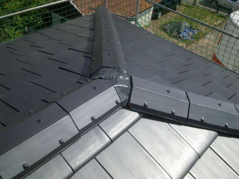

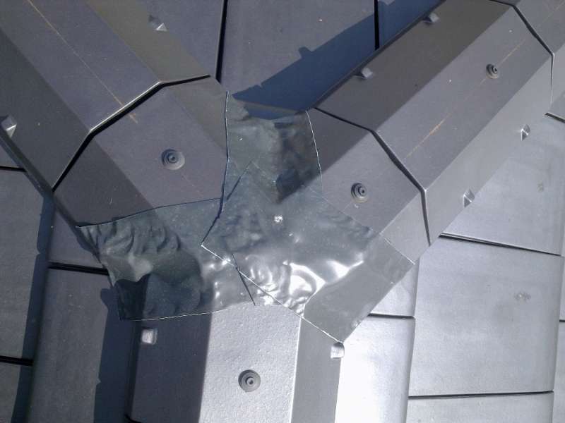

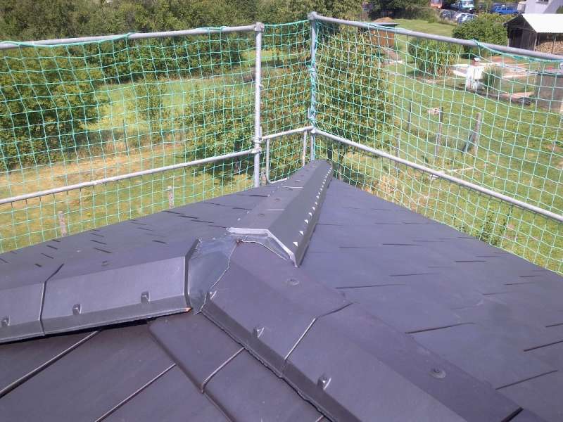

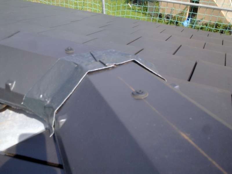

Guten Morgen liebe Experten,
bei unserem Neubau wurde vor kurzem das Dach eingedeckt. Ich war nun am WEAbk. mal auf dem Dach und habe gesehen, dass die Übergänge der Firstziegeln mit einem Klebeband (wohl mit einer Metallschicht im inneren) "zugegklebt" wurde ... ist das fachgerecht und auch auf Dauer dicht? Ich habe bisschen Bedenken, dass sich hier bei starkem Regen oder im Winter, wenn Schnee auf dem Dach liegt, dort Wasser reindrücken könnte.
Danke für eine kurze Mitteilung.
viele Grüße
Stefa

  2. Neubau oder Bestand? Ziegel-Details erfragen!
    Foto von Stefan Ibold
    öhmm
    Moin,
    ist das ein Neubau oder Bauen im Bestand? Ziegel von M. -H.?
    Grüße
    Stefan Ibold
  3. Neubau mit Erlus Linea: Firstziegel-Details
    Hallo, es handelt sich hier um einen ...
    Hallo, es handelt sich hier um einen Hallo,
    es handelt sich hier um einen Neubau. Die Ziegel sind von Erlus (Ergoldsbacher Linea).
    Danke.

  4. Dachfläche: Merkwürdige Ziegel-Einteilung entdeckt!
    Foto von
    Einteilung
    Moin,
    irgendwie sieht die Einteilung der Dachfläche merkwürdig aus. Da passt (wenn man nach den Bildern geht) was nicht. Die Ziegel unterm First werden zu weit überdeckt oder sind abgeschnitten.
    Grüße
    Stefan Ibold
  5. Firstziegel-Abdichtung: Ist Klebeband fachgerecht?
    Hallo Herr Ibold, Danke für Ihre Antwort ...
    Hallo Herr Ibold, Danke für Ihre Antwort Hallo Herr Ibold,
    Danke für Ihre Antwort. Das kann ich jetzt leider nicht beantworten. Ich denke mal, dass die Ziegeln "oben abgeschnitten" sind.
    Aber wie sieht es denn mit diesem "merkwürdigen" Klebeband aus? Ist das fachgerecht? Danke.
    viele Grüße
    • Stefan
  6. Alternative: Walmkappe statt Wakaflex für Firstziegel
    fragen Sie beim Hersteller nach
    Eigentlich sollte es auch für diese Ziegel eine sog. Walmkappe geben. Aber da diese Sonderteile extra kosten wird statt dessen die Ecke gern mal mit wakaflex zugepflastert.
  7. Erlus Linea: Keine Walmkappe? Wakaflex als Abdichtung OK?
    laut Internet-Seite des Herstellers gibt es scheinbar ...
    laut Internet-Seite des Herstellers gibt es scheinbar keine passenden Walmkappe:
    Ich kann dann wohl davon ausgehen, dass die Abdichtung mit dem Klebeband (wkaflex) so OK ist und  -  wenn ordnungsgemäß geklebt  -  keine Feuchtigkeit dort eintreten kann? Danke.
    viele Grüße
    • Stefan
  8. Erlus Kundendienst: Walmkappe-Alternativen erfragen!
    anrufen und den technischen Kundendienst fragen
    Das es im Lieferprogramm nicht drin ist, habe ich selbst gesehen. Wenn Sie bei Erlus nicht anrufen wollen, dann lassen Sie einfach alles wie es ist, schöner wird es dadurch nicht.

  11. Dachdecker-Pfusch? Abklebung als Notlösung bewerten!
    Da bin ich sprachlos ...
    Aber schreiben kann ich noch. Wer hat denn hier schlechte Laune  -  nur weil Ihnen die Antwort nicht passt? Wer hat denn da die Netiquette übersehen und klopft, sich im Ton vergreifend, "blöde Sprüche"? Rufen Sie mal an bei Erlus und teilen Sie uns das Ergebnis mit, dann haben alle was davon  -  statt hier beleidigt zu spielen. Dafür gab es gar keinen Anlass. Auf den Hinweis von Hr. Ibold sind Sie kaum eingegangen. Da entsteht schon mal der Eindruck, dass Sie eigentlich nur hören wollen, dass es schon irgendwie alles OK ist. Vielleicht liegt da aber noch mehr im Argen, wenn der Dachdecker es nicht geschafft hat, das Dach so aufzuteilen, dass die oberste Reihe ungeschnitten hätte verlegt werden können. Zu Ihren Fotos: Als Notlösung geht es, aber es hält sicher nicht so lange wie ein ordentliches Formteil, mal davon abgesehen, dass die Abklebung sehr sparsam hingestückelt ist. Mir gefällt es nicht, ich würde (wenn es mein Dach oder ein von mir betreutes Objekt wäre) nacharbeiten lassen. Eine Bitte am Schluss: Verkneifen Sie sich zukünftig Pauschalurteile a la "Im Allgemeinen sind mir hier schon mehrfach Ihre Antworten aufgefallen, ... " Was soll man auf solch unbelegte Vorwürfe Antworten? Sehen wir es mal so: Wenn Ihnen die Antworten der Forumsberater hier nicht passen, können Sie natürlich im Rahmen der Netiquette sanfte Kritik äußern oder Sie denken drüber nach, ob nicht doch ein Fünkchen Wahrheit in der Antwort steckte. Auf jeden Fall sind wir für Sie da und zwar kostenlos. Wenn Ihnen das nicht reicht, fragen Sie den Fachmann vor Ort und zahlen Sie das entsprechende Beraterhonorar.
  12. Forum-Alternativen: Hilfe für Bauherren gesucht!
    Sie haben Recht!
    Ich werde zukünftig auf dieses "Forum" verzichten und mir von anderer Stelle Hilfe holen!
  13. Erlus Linea: Walmkappe verfügbar! Beitrag löschen?
    Kopfschüttel
    Natürlich gibt es Walmkappen auch für das System Linea, wie der freundliche Kundendienst söben telefonisch mitteilte. ABER: Vielleicht sollte der ganze peinliche Beitrag einfach gelöscht werden, wenn der Fragesteller eigentlich gar keine Hilfe will.
  14. 📌 Zusammenfassung der Diskussionsbeiträge - Stand: 11.01.2026
    Firstziegel Abdichtung mit Klebeband: Fachgerecht oder Risiko?
    💡 Kernaussagen: Die Diskussion dreht sich um die fachgerechte Abdichtung von Firstziegeln bei einem Neubau mit Erlus Linea Ziegeln. Ein Nutzer fragt, ob die Verwendung von Klebeband (vermutlich Wakaflex) anstelle von Walmkappen eine dauerhafte und sichere Lösung darstellt. Es wird die Optik der Ausführung, die Verfügbarkeit passender Formteile und die Kommunikation mit dem Hersteller Erlus thematisiert.
    ⚠️ Wichtiger Hinweis: Die Einteilung der Dachfläche erscheint merkwürdig, möglicherweise sind die Ziegel unter dem First zu weit überdeckt oder abgeschnitten, wie in Dachfläche: Merkwürdige Ziegel-Einteilung entdeckt! angemerkt wird. Dies sollte geprüft werden.
    ✅ Zusatzinfo: Laut Erlus Linea: Walmkappe verfügbar! Beitrag löschen? gibt es Walmkappen für das System Linea, was eine optisch ansprechendere und potenziell dauerhaftere Lösung darstellen könnte. Der Kundendienst von Erlus bestätigte dies telefonisch.
    🔴 Risiko: Die Verwendung von Wakaflex anstelle von Formteilen könnte als Notlösung interpretiert werden, wie in Dachdecker-Pfusch? Abklebung als Notlösung bewerten! diskutiert wird. Eine fachgerechte Ausführung mit passenden Formteilen ist vorzuziehen, um Risiken durch Regen und Schnee zu minimieren.
    👉 Handlungsempfehlung: Kontaktieren Sie den technischen Kundendienst von Erlus, um die Verfügbarkeit und korrekte Montage von Walmkappen für die Erlus Linea Ziegel zu klären. Vergleichen Sie die Kosten und Vorteile gegenüber der Klebebandlösung. Prüfen Sie die Einteilung der Dachfläche und die korrekte Überdeckung der Ziegel.
