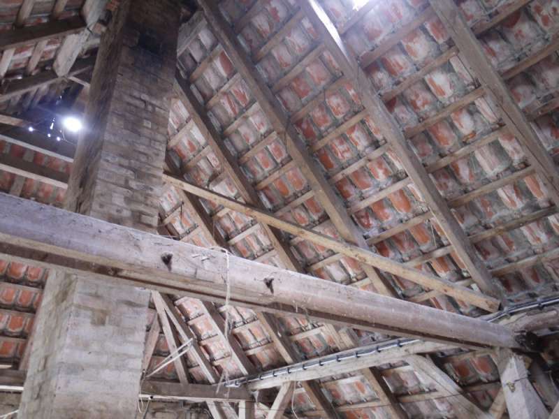

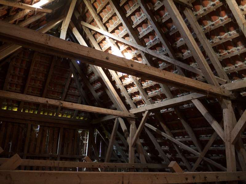

bei einem offenen Dach von 1936 geht es um die Frage des wirtschaftlichen Unterhalts. Die Hohlziegel sind von innen mit Mörtel verstrichen, was laut Angaben der Verkäufer vor ca. 3 Jahren erneuert wurde. Teilweise wurde da wohl etwas zu viel genommen, sodass manche Ziegel etwas hochgedrückt wurden.
Der Mörtel ist teilweise etwas abgebröckelt. Bei einem Starkregen vor 2 Monaten hat es an einigen Stellen etwas durchgetropft. Die Traufbereiche sind an vielen Stellen mit Stroh und Schutt verlegt. Aus meiner Sicht gibt es jetzt keinen dringenden Handlungsbedarf, außer vielleicht die Traufen freizuräumen. Längerfristig Stelle ich mir die Wartung aber ziemlich aufwendig vor. Man muss ja undichte Stellen finden und dann versuchen, mit einer Leiter da dran zu kommen und den Mörtel zu erneuern. Ein Nachbar hat das wohl mit Bauschaum machen lassen. Das ist aber wohl die einzige Alternative zum Umdecken. Oder?Dachwartung bei Hohlziegeln mit Innenverstrich: Kosten, Risiken & Alternativen?
Die Diskussion dreht sich um die langfristige Dachwartung von Hohlziegeln mit Innenverstrich. Bauschaum wird als ungeeignete Lösung kritisiert. Eine Unterspannbahn, idealerweise diffusionsoffen und gut belüftet, wird als Alternative zum aufwändigen Innenverstrich diskutiert. Die Notwendigkeit der Belüftung bei Verwendung einer Unterspannbahn wird hervorgehoben.

Ich beurteile die Situation wie folgt: Ein Dach von 1936 mit Hohlziegeln und Innenverstrich bedarf einer sorgfältigen Prüfung. Der erneuerte Innenverstrich mit Mörtel kann problematisch sein, besonders wenn zu viel Material verwendet wurde und Ziegel hochdrückt.
🔴 Gefahr: Durch den Mörtel können Ziegel beschädigt werden, was zu Undichtigkeiten und Folgeschäden führen kann. Zudem kann eindringendes Wasser in Verbindung mit dem Mörtel Frostschäden verursachen.
- Kurzfristig: Entfernen Sie Stroh und Schutt aus den Traufbereichen, um eine gute Entwässerung zu gewährleisten.
- Mittelfristig: Überprüfen Sie die betroffenen Stellen nach Starkregenmonaten auf Feuchtigkeit.
- Längerfristig: Planen Sie eine umfassende Dachwartung, um den Zustand der Ziegel und des Verstrichs zu beurteilen.
Alternativen zum Umdecken sind die Reparatur einzelner Ziegel oder eine Erneuerung des Innenverstrichs. Bauschaum ist keine geeignete Lösung.
👉 Handlungsempfehlung: Lassen Sie das Dach von einem erfahrenen Dachdeckerbetrieb begutachten, um eine fundierte Entscheidung über die notwendigen Maßnahmen zu treffen.

Bei einem historischen Dach aus Hohlziegeln aus dem Jahr 1936 mit innenliegendem Mörtelverstrich handelt es sich um eine konstruktiv sensible und bauphysikalisch kritische Konstruktion, die nicht den heutigen Anforderungen an Dichtigkeit, Diffusion und Wartbarkeit entspricht.
🔴 Gefahr: Das Abbröckeln des Innenverstrichs und die dokumentierten Durchtrittsstellen bei Starkregen weisen auf fortschreitende Schädigung der Dachhaut hin — dies birgt Risiken für Feuchteschäden, Holzfaulnis im Dachstuhl und langfristig auch für die statische Tragfähigkeit der Ziegel.
🔴 Gefahr: Die Verlegung der Traufbereiche mit Stroh und Schutt behindert die notwendige Luftzirkulation und fördert die Stauung von Feuchtigkeit, was zu beschleunigtem Verfall der Ziegel und der darunterliegenden Konstruktion führen kann.
⚠️ Korrektur: Die Annahme, es gebe "keinen dringenden Handlungsbedarf", ist fachlich nicht haltbar — bereits das Tropfen bei Starkregen ist ein eindeutiges Indiz für aktive Dachschädigung, die sich bei Verzögerung exponentiell verschärfen kann.
➕ Ergänzung: Bauschaum als Reparaturmittel ist bauphysikalisch ungeeignet: Er ist nicht diffusionsoffen, nicht dauerelastisch, nicht witterungsbeständig und verhindert eine spätere fachgerechte Sanierung — er verschleiert vielmehr das Problem und erhöht das Risiko von Schimmelpilzbildung.
➕ Ergänzung: Eine reine "Fehlstellenreparatur" ist bei dieser Konstruktion langfristig nicht nachhaltig — der Innenverstrich ist grundsätzlich kein dauerhaftes Abdichtungssystem, sondern ein historisch bedingter Notbehelf mit begrenzter Lebensdauer.
👉 Handlungsempfehlung: Beauftragen Sie unverzüglich einen zertifizierten Sachverständigen für historische Bauwerke oder einen Dachdecker mit Erfahrung in Altbausanierung, um eine umfassende Zustandsanalyse, Feuchtemessung und bauphysikalische Bewertung vornehmen zu lassen — eine bloße Freiräumung der Traufen reicht nicht aus.

Die Ziegel sind eigentlich noch in gutem Zustand. Ein Umdecken unter Verwendung der alten Ziegel ist aber vielleicht nicht wirtschaftlich ...
