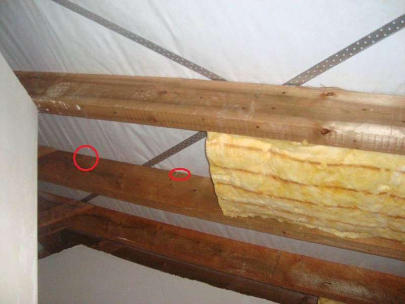

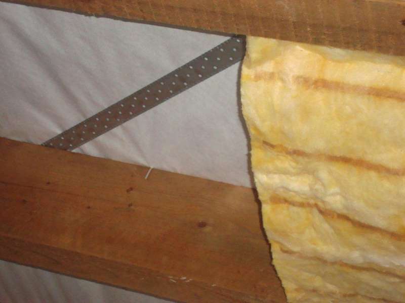

Hallo, in meinem Doppelhaushälfte Neubau habe ich folgendes entdeckt: Einen Balken entlang sind 4 nägeln daneben eingeschlagen worden.
Ist dies Akzeptabel?
Ich habe der Bauleiter Bescheid gesagt und der will sich der Sache anschauen nur anscheinend kommt er nicht dazu und heute ist schon zugedämmt alles, bestimmt kommt gleich der Folie dran und Gipskarton usw. Mache ich mir zu sehr sorgen? Was kann passieren?
Danke im Voraus Taff
PS: ich hoffe die Bilder sind deutlich  -  hinter der Dämmung sind noch 2 Nägeln neben den Balken

  2. Entwarnung: Einschlagene Nägel am Balken unbedenklich
    Foto von wiki
    Da machen Sie sich mal keine ...
    Da machen Sie sich mal keine Sorgen.
  3. Statik-Check: Nagel-Abstand bei Konterlattung entscheidend!
    Foto von Stefan Ibold
    kommt drauf an
    Moin,
    wenn die restlichen Nägel, die der Befestigung dre Konterlatten dienen, auch nur knapp im Sparren (Nichteinhaltung der erforderlichen Randabstände) eingeschlagen wären, dann ist das u.U. statisch relevant. Sind es nur die 4 Stück, dann KÖNNTE hier etwas Wasser eindringen wenn, ja wenn denn die Eindeckung mal nicht regensicher ist.
    • keineängsteschürenwill*
    Grüße
    Stefan Ibold
  4. Dämmung erfolgt: Fotos als Nachweis sichern!
    Danke ...
    für die Antworten  -  gut dass ich Fotos gemacht habe  -  die Decke wird jetzt einfach zu gemacht!
