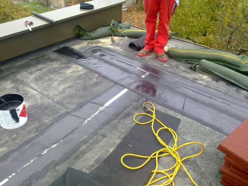

Hallo!
Unser Haus im Burgenland wurde gerade fertiggestellt und nach einem Wassereintritt in der Bauphase wurde die Decke nun einige Wochen lang von Wasser durchtränkt. Das Wasser lief seitlich an der Wand unter die EPDM-Folie und wurde von der Dampfbremse oder -sperre (silbern glänzend und auf die KLH-Decke verklebt) teilweise zurückgehalten bzw. teilweise über die KLH-Decke ins Hausinnere befördert. Das Wasser lief unter anderem über die Löcher, die für die Laschen des Krans gedacht sind, aber auch an uneinsichtigen Stellen ab. Die Folie wurde nun vom Spengler in der Mitte des Daches über die ganze Länge aufgeschnitten, das Wasser abgesaugt und dann wieder verklebt. Das Holz darunter ist dementsprechend feucht. Die Hausfirma versicherte uns, dass die Feuchte aus der KLH-Decke circa innerhalb von 10 Tagen nach unten/innen diffundiert. Danach soll die Feuchte von der Firma mit einem Messgerät kontrolliert werden. Ist das technisch richtig so?
Da es sich um einen Neubau handelt, gingen wir ursprünglich vom Austausch der Folie aus; nun haben wir Sorge wegen der technisch richtigen Ausführung/Haltbarkeit und bitten Sie, uns Ihre Einschätzung betreffend künftiger Auswirkungen der Arbeiten an der Folie mitzuteilen.
Die Aufbauschichten unseres Flachdaches sind (von außen)
  • 1,3 mm EPDM-Folie (aus Kautschuk)
  • mind. 20 cm EPS
  • Dampfbremse (oder Dampfsperre?)
  • 16 bzw. 23 cm KLH-Decke
(innen, noch nicht montiert:
  • 20 mm Sparschalung Holz
  • 15 mm Rigips)

    Der vorliegende Wasserschaden an einem Neubau-Flachdach mit EPDM-Abdichtung und KLH-Decke ist ein ernstzunehmender Mangel, der eine fachlich fundierte und nachhaltige Sanierung erfordert. Die Aussage der Hausfirma, dass die Feuchte aus der KLH-Decke innerhalb von 10 Tagen nach unten diffundiert, ist technisch nicht haltbar und stellt eine unzulässige Vereinfachung dar. Eine KLH-Decke (Kreuzlagenholz) ist ein diffusionsoffener Baustoff, jedoch kann eingeschlossene Feuchtigkeit zwischen der Dampfbremse und der EPDM-Folie nicht einfach nach innen abtrocknen, da die Dampfbremse genau diesen Zweck verhindern soll.
    🔴 Gefahr: Die größte Gefahr besteht in der dauerhaften Durchfeuchtung der Wärmedämmung (EPS) und der KLH-Decke. Stehende Nässe unter der EPDM-Folie führt zu einem Totalausfall der Dämmwirkung, zu Fäulnis und Schimmelbildung im Holz, und kann die Standsicherheit der Decke langfristig gefährden. Zudem ist die Dampfbremse durch den Wassereintritt möglicherweise beschädigt oder nicht mehr funktionstüchtig, was zu Tauwasserausfall im Dachaufbau führen wird.
    ⚠️ Korrektur: Die Behauptung, die Feuchte diffundiere in 10 Tagen ab, ist fachlich falsch. Eine KLH-Decke trocknet bei solchen Wassermengen über Monate, nicht Tage. Zudem kann die Feuchte nicht durch die Dampfbremse nach innen diffundieren, da diese als Sperrschicht fungiert. Die Feuchte muss aktiv durch Öffnen des Aufbaus und technische Trocknung (z.B. mit Bautrocknern) entzogen werden.
    ➕ Ergänzung: Entscheidend ist die Messung der Holzfeuchte in der KLH-Decke mit einem geeigneten Widerstandsmessgerät (nicht nur oberflächlich). Liegt die Feuchte über 18-20%, muss die Dämmung ausgebaut und die Decke über Wochen technisch getrocknet werden. Die EPDM-Folie wurde aufgeschnitten und wieder verklebt – diese Naht ist eine potenzielle Schwachstelle und muss fachgerecht (z.B. mit Heißluft oder Quellschweißmittel) verschweißt werden, nicht nur verklebt.
    👉 Handlungsempfehlung: Beauftragen Sie umgehend einen unabhängigen Bausachverständigen oder einen Fachplaner für Flachdachabdichtung. Lassen Sie die Holzfeuchte der KLH-Decke an mehreren Stellen (auch unter der Dampfbremse) messen. Bestehen Sie auf einem schriftlichen Trocknungskonzept mit Protokollierung der Feuchtewerte über mindestens 4 Wochen. Die Sanierung darf erst abgeschlossen werden, wenn die Holzfeuchte dauerhaft unter 15% liegt. Ziehen Sie bei Zweifeln einen Rechtsanwalt für Bau- und Gewährleistungsrecht hinzu, um Ihre Ansprüche zu sichern.

  2. KLH-Decke: Schriftliche Stellungnahme des Herstellers einholen!
    diese Frage sollten Sie
    an die Fachberater des KLH-Deckenherstellers senden und um SCHRIFTLICHE Stellungnahme zur weiteren Vorgehensweise bitten 😉
    Bei Holzbauteilen ist stets die Frage, mit welcher Ausgleichsfeuchte und mit welcher max. zulässigen Feuchte sie geliefert, verarbeitet und später genutzt werden. Massive Durchfeuchtungen können ggf. den Lagenweisen Verbund (Klebung) schwächen. Das soll halt der Deckenhersteller beantworten, denn er weiß, wie sensibel sein Produkt auf derartige Beanspruchungen reagiert oder eben nicht.
