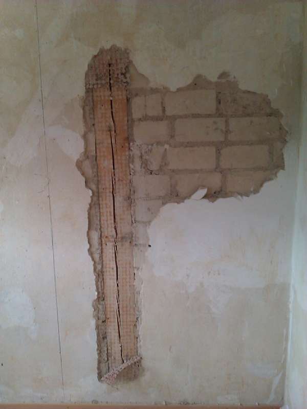

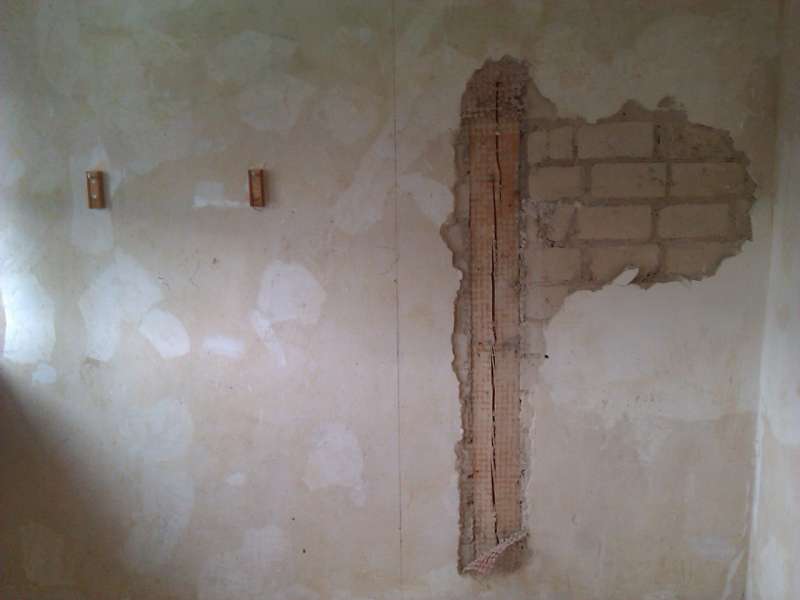

Hallo ,
ich wollte aus einer 2,70 m langen Wand (Stärke 15 cm ) 1,20 m raustrennen als Durchgang. Oberhalb der Wand befindet sich ein Dachboden und eine Gaube. Beim Putz abschlagen ist plötzlichim Abstand von 80 cm von der Innenwand ein 15 x 15 cm Stützbalken aufgetaucht. Jetzt meine Frage. Darf man den Stützbalken entfernen wenn man über die Hälfte der Mauer stehen lässt? Oder darf man die Mauer überhaupt weg machen?
Danke im Voraus
Marco

    🔴 KRITISCH: Sofortige Einstellung aller Arbeiten an Wand und Stützbalken – jede weitere Bearbeitung birgt akutes Einsturzrisiko für Gaube und Dachboden.
    🔴 KRITISCH: Statische Prüfung durch einen staatlich anerkannten Tragwerksplaner oder bauvorlageberechtigten Sachverständigen vor Ort zwingend erforderlich – keine Annahmen zur Tragfähigkeit zulassen.
    🔴 KRITISCH: Baugenehmigung bei der zuständigen Bauaufsichtsbehörde einholen – inkl. statischer Berechnung, Abbruch- und Verstärkungskonzept sowie ggf. Brandschutznachweis.
    ⚠️ WICHTIG: Denkmalschutzprüfung vorab klären, falls das Gebäude unter Denkmalschutz steht oder in einem Sanierungsgebiet liegt.
    ⚠️ WICHTIG: Keine eigenmächtige Modifikation des Stützbalkens (Kürzen, Bohren, Einkerbung) – bereits geringfügige Eingriffe können die Tragfähigkeit kritisch beeinträchtigen.
    🔴 Gefahr: Das Entfernen eines Stützbalkens, insbesondere im Zusammenhang mit einer Gaube und einem Dachboden, kann die Statik des gesamten Gebäudes gefährden. Ein unkontrollierter Eingriff kann zu Rissen, Verformungen oder sogar zum Einsturz von Bauteilen führen.
    Ich empfehle dringend, vor jeglichen Arbeiten einen Statiker hinzuzuziehen. Dieser kann die Lastabtragung beurteilen und feststellen, ob der Balken tragend ist und welche Maßnahmen erforderlich sind, um die Stabilität zu gewährleisten.
    Ein Wanddurchbruch von 1,20 m in einer 15 cm dicken Wand kann ebenfalls statische Auswirkungen haben, besonders wenn sich darüber eine Gaube befindet. Auch hier ist eine statische Berechnung unerlässlich.
    🔴 Gefahr: Ohne Genehmigung durchgeführte bauliche Veränderungen können rechtliche Konsequenzen haben. Informieren Sie sich vorab bei Ihrer Gemeinde oder dem zuständigen Bauamt über die erforderlichen Genehmigungen.
    👉 Handlungsempfehlung: Lassen Sie die Statik von einem Fachmann prüfen und holen Sie vor Beginn der Arbeiten eine Baugenehmigung ein.
    Der vorliegende Sachverhalt beschreibt den geplanten Eingriff in eine tragende Wand unterhalb einer Gaube und eines Dachbodens. Der unerwartet entdeckte Stützbalken (15x15 cm) deutet auf eine statisch relevante Konstruktion hin. Eine eigenmächtige Entfernung dieses Balkens oder der Mauer birgt erhebliche Risiken für die Gebäudestatik.
    🔴 Gefahr: Der Stützbalken und die umgebende Wand sind höchstwahrscheinlich Teil des Lastabtrags für die Gaube und den Dachboden. Ein Entfernen ohne statischen Nachweis kann zu Setzungen, Rissen im Mauerwerk oder im schlimmsten Fall zum Einsturz der Gaube führen. Die Annahme, dass das Belassen der Hälfte der Mauer ausreicht, ist fachlich nicht haltbar, da die Lastverteilung und die Aussteifung der Konstruktion nicht pauschal beurteilt werden können.
    ⚠️ Korrektur: Die Aussage "darf man den Stützbalken entfernen wenn man über die Hälfte der Mauer stehen lässt" ist irreführend. Die verbleibende Wandstärke ist nicht das entscheidende Kriterium. Entscheidend ist die statische Funktion des Balkens und der Wand als Teil des Tragsystems. Ein Teilabriss kann die Statik genauso gefährden wie ein vollständiger Abriss.
    ➕ Ergänzung: Für jeden Eingriff in tragende Bauteile ist zwingend eine Baugenehmigung erforderlich. Zudem muss ein Statiker die Lasten berechnen und ein Abbruch- und Verstärkungskonzept (z.B. durch Unterzüge oder Stahlträger) erstellen. Die Bauaufsichtsbehörde und der Denkmalschutz (falls relevant) sind vorab zu informieren.
    👉 Handlungsempfehlung: Stoppen Sie sofort alle Arbeiten an der Wand und am Balken. Beauftragen Sie umgehend einen staatlich anerkannten Sachverständigen für Standsicherheit (Tragwerksplaner). Dieser kann vor Ort die tatsächliche Statik bewerten und eine fachgerechte Lösung für den gewünschten Durchbruch entwickeln. Ohne dessen Freigabe und eine Baugenehmigung darf kein weiterer Eingriff erfolgen.
    Der Sachverhalt beschreibt den geplanten Umbau einer 2,70 m langen, 15 cm starken Innenwand, wobei 1,20 m als Durchgang entfernt werden sollen — direkt unter einer Gaube mit Dachboden darüber. Dabei wurde unerwartet ein 15 × 15 cm großer Stützbalken im Abstand von 80 cm zur Innenwand freigelegt, was auf eine statisch relevante Konstruktion hinweist.
    🔴 Gefahr: Der Stützbalken ist sehr wahrscheinlich Teil der Lastabtragung für die Gaube oder des Dachbodens — seine Entfernung ohne statische Ersatzkonstruktion birgt akute Einsturzrisiken für die Gaube, den Dachboden oder Teile der darüberliegenden Konstruktion.
    🔴 Gefahr: Die geplante Öffnung in einer tragenden Wand ohne vorherige statische Berechnung und bautechnische Sicherstellung der Lastumleitung verstößt gegen die Bauordnung und kann zu unvorhersehbaren Rissbildungen, Durchbiegungen oder plötzlichem Versagen führen.
    ⚠️ Korrektur: Die Annahme, dass "die Hälfte der Mauer stehen bleibt" ausreichend sei, ist fachlich unzulässig — statische Tragfähigkeit hängt nicht von der verbleibenden Länge ab, sondern von der Lastverteilung, Auflagerbedingungen, Materialfestigkeit und der Integration in das Gesamtsystem.
    ➕ Ergänzung: Gaubenkonstruktionen sind häufig durch Stützbalken, Kopfbalken oder Sturzträger statisch abgesichert; deren Funktion muss durch einen Sachverständigen geprüft werden — insbesondere bei älteren Gebäuden mit unbekannter Bauweise oder Materialermüdung.
    ➕ Ergänzung: Eine Genehmigung ist nicht nur für die Wandöffnung, sondern zwingend auch für jede Veränderung an statisch wirksamen Bauteilen erforderlich — dies umfasst Bauantrag, statische Berechnung durch einen bauvorlageberechtigten Ingenieur und ggf. Brandschutznachweise.
    👉 Handlungsempfehlung: Unterlassen Sie jegliche weitere Bearbeitung der Wand oder des Stützbalkens und beauftragen Sie umgehend einen zertifizierten Bauingenieur oder statisch geprüften Sachverständigen für Hochbau zur Vor-Ort-Begutachtung, statischen Analyse und Erstellung einer genehmigungsfähigen Bauplanung.
