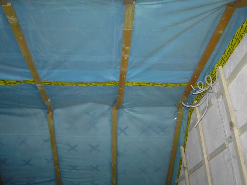

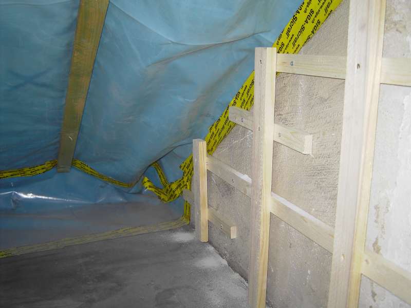

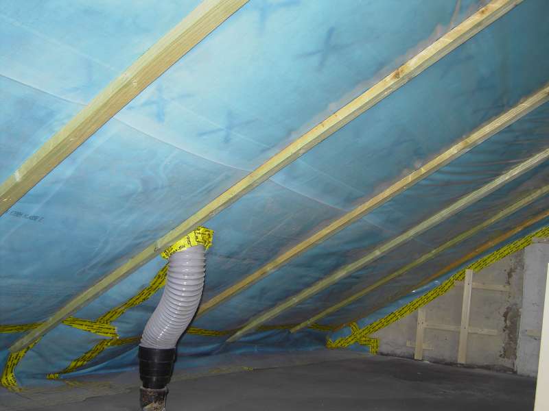

bin gerade dabei mein Dachgeschoss auszubauen, haben das Haus erst kürzlich gekauft. Möchte nun die Wände, Schrägen und die Decke mit Gipskartonplatten beplanken (GKP sind vorhanden). Das Dach wurde 2009 von einer Firma saniert jetzt weiß ich leider nicht genau wie es unter der Dampfbremsfolie aussieht, aber Sparren, Dämmung und Folie sind wohl erneuert worden. Habe dazu auch ein paar Bilder angefügt. Ein paar Fragen hätte ich da noch:

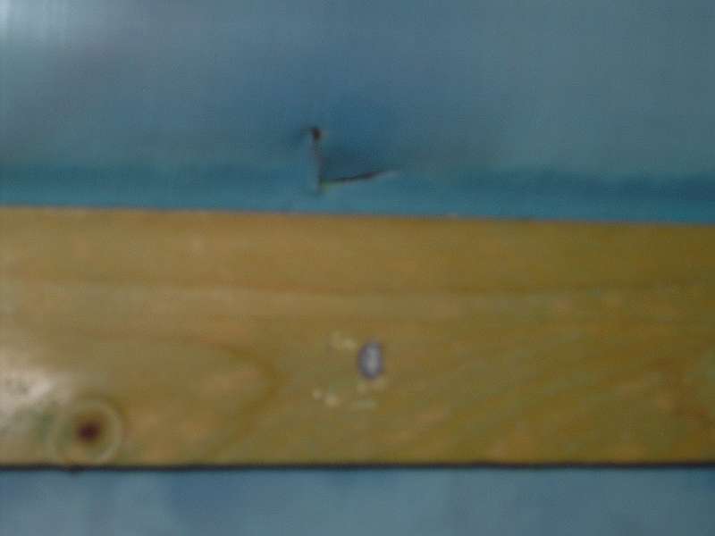

1. Ist die Dampfbremsfolie richtig angebracht, habe den Eindruck das sich der Klebestreifen an den Seiten löst und die Folie durchhängt außerdem weist die Folie kleine Beschädigungen auf?
2. Bei starkem Wind und geöffneten Fenstern im Haus (Untergeschoss) bewegt sich die Folie geräuschvoll, habe den Eindruck das der Wind unter die Folie geht, ist das normal?
3. Die Verlattung an Schrägen und Decke ist nur genagelt, kann ich da bedenkenlos meine GKP anbringen oder muss ich diese noch verschrauben (Querverlattung ist nicht mehr möglich wegen der geringen Höhe) und kann ich eigentlich verschrauben dabei wird ja die Folie durchbrochen?
4. Ist es möglich die Folie nochmals an den Rändern zu verkleben, wenn ja womit am Besten?

Das ist wollte mal und konnte nicht und die Firma war wohl nen Hausmeisterdienst aus mh. Wenn ichdas richtig einschätze dann ist die aufgebrachte Lattung auf den Sparren mit den entsprechenden Abständen, diese dürften für GKB zu groß sein. Der Anschluss an den Giebel sieht auch cool aus ... 🙂
Ich würde, bei dieser "Facharbeit" mal die Folie an einer Stelle aufschneiden, Dämmung rausnehmen und sehen, wies darunter aussieht.
Dann müssen sämtliche Anschlüsse neu gemacht werden, anschließend die UKAbk. neu und dabei den Giebel besonders ins Auge fassen -
