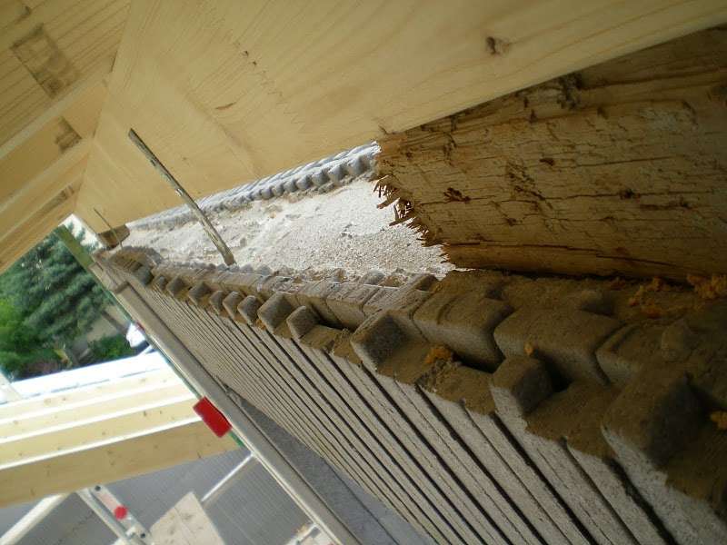

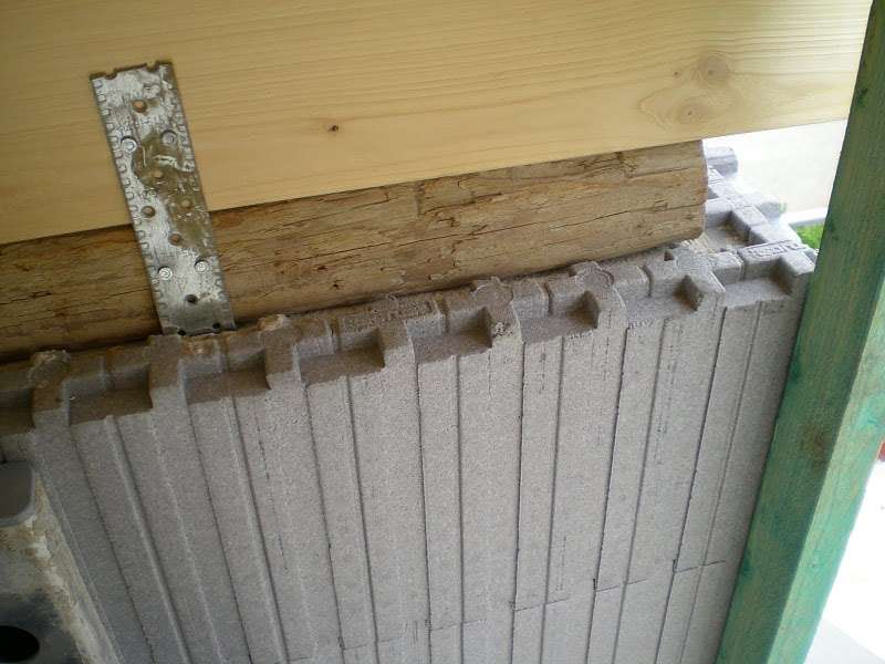

Guten Abend,
schon wieder muss ich das Forum zur Absicherung meiner Bausachverständigenaussagen nutzen.

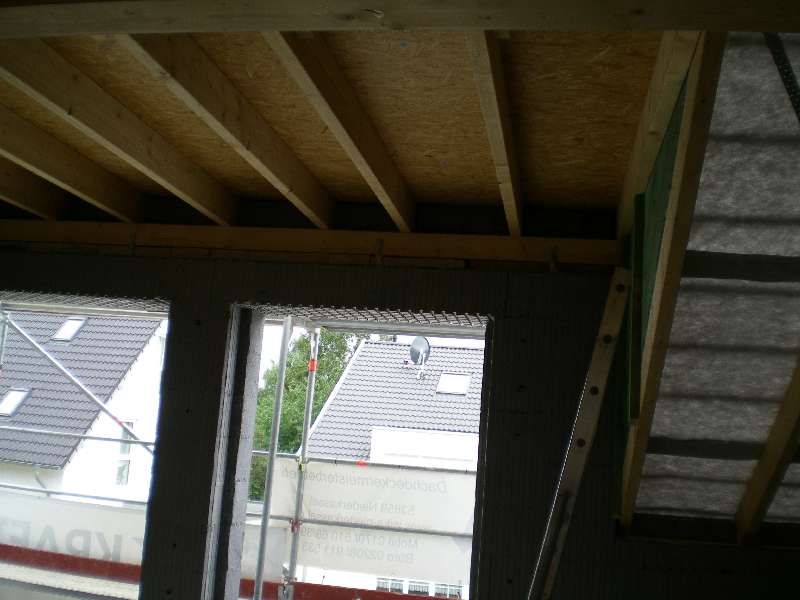

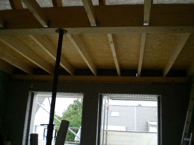

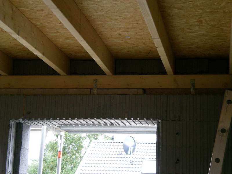

Bei unserer Gaube mit Zinkblech ist die Auflage wie die Bilder zeigen mit untergelegten Steinen und zwei Kanthölzern umgesetzt.
Hierzu meint mein SV die Steine müssten verputzt sein. Mir scheint das irgendwie nicht sonderlich fachmännisch (die ersten beiden Bilder zeigen die Auflage ohne die Steine). Ich hoffe auf Ihre Meinung.

    Ich verstehe, dass Sie eine Zweitmeinung zu der Gaubenauflage benötigen. Die Ausführung mit Steinen und Kanthölzern ist unkonventionell und birgt Risiken.
    🔴 Gefahr: Unverputzte Steine können Feuchtigkeit aufnehmen, was langfristig zu Schäden an der Holzkonstruktion und zum Ablösen des Zinkblechs führen kann. Zudem können die Steine verrutschen und die Auflage destabilisieren.
    Ich empfehle, die Steine fachgerecht mit einem diffusionsoffenen Putz zu versehen. Dies schützt vor Feuchtigkeit und sorgt für eine gleichmäßigere Lastverteilung. Alternativ könnte man die Steine durch ein geeignetes, formstabiles Material ersetzen.
    👉 Handlungsempfehlung: Lassen Sie die Gaubenauflage von einem erfahrenen Dachdecker oder Zimmerer begutachten und ein Sanierungskonzept erstellen.
    Der vorliegende Sachverhalt beschreibt eine Gaubenauflage, bei der Steine und Kanthölzer als Unterlage für ein Zinkblech verwendet wurden. Der Bauherr fragt, ob die Steine verputzt werden müssen, während der Sachverständige dies fordert. Aus fachlicher Sicht handelt es sich hier um eine temporäre oder provisorische Konstruktion, die nicht den Regeln der Technik entspricht.
    🔴 Gefahr: Die Verwendung von losen Steinen und Kanthölzern als Auflage für eine Zinkblech-Gaube stellt ein erhebliches statisches und dauerhaftes Risiko dar. Diese Konstruktion kann sich durch Witterungseinflüsse verschieben, was zu Undichtigkeiten und Folgeschäden an der Bausubstanz führen kann.
    ➕ Ergänzung: Die Forderung des Sachverständigen nach einem Verputz der Steine ist zwar ein Schritt in die richtige Richtung, jedoch nicht ausreichend. Ein Verputz allein löst nicht das grundlegende Problem der fehlenden statischen Sicherung und der mangelhaften Lastabtragung. Die gesamte Auflagekonstruktion muss fachgerecht geplant und ausgeführt werden.
    ⚠️ Korrektur: Die Annahme des Bauherrn, dass die Konstruktion nicht sonderlich fachmännisch sei, ist zutreffend. Die Auflage mit Steinen und Kanthölzern ist keine dauerhafte und fachgerechte Lösung. Ein Verputz der Steine allein würde die Konstruktion nicht in einen regelkonformen Zustand versetzen.
    👉 Handlungsempfehlung: Beauftragen Sie umgehend einen qualifizierten Dachdecker- oder Zimmerermeister mit der Überprüfung und Neukonzeption der Gaubenauflage. Die provisorische Konstruktion muss durch eine fachgerechte, statisch berechnete und wärmegedämmte Unterkonstruktion ersetzt werden. Lassen Sie sich die Ausführung schriftlich bestätigen und dokumentieren Sie die Arbeiten für Ihre Unterlagen.
    Die dargestellte Gaubenauflage mit lose untergelegten Steinen und Kanthölzern stellt eine gravierende konstruktive und bauphysikalische Mängelkonstellation dar, die nicht als fachgerechte Ausführung zu bewerten ist.
    🔴 Gefahr: Die Steine wirken als Wärmebrücken und behindern die notwendige Durchlüftung der Dachkonstruktion; zudem besteht bei fehlender Verankerung und unzureichender Lastverteilung ein Risiko für Setzungen, Verformungen oder sogar Versagen der Gaubenauflage.
    🔴 Gefahr: Die fehlende Verputzung oder zumindest eine dauerhafte, diffusionsoffene Abdichtung führt zu Feuchteeintrag in das Holzkonstrukt – Kanthölzer können so verrotten, was die statische Sicherheit der Gaube gefährdet.
    ⚠️ Korrektur: Die Aussage, dass Verputzen "irgendwie nicht fachmännisch" sei, ist falsch: Es geht nicht um Verputzen als ästhetische Maßnahme, sondern um eine funktionale, feuchte- und wärmetechnisch notwendige Absicherung der Konstruktion.
    ➕ Ergänzung: Erforderlich ist eine durchgängige, wasserdichte, aber diffusionsoffene Unterdeckung unter dem Zinkblech, eine fachgerechte Auflagerung auf tragfähigem Untergrund (nicht lose auf Steinen), sowie eine dauerhafte Anschlussausbildung an die Dachhaut.
    ❌ Widerspruch: Die Annahme, dass die Konstruktion ohne weitere Maßnahmen dauerhaft funktionsfähig sei, widerspricht den anerkannten Regeln der Technik (DIN 4102, DIN 68800, VDI 4100) und den Erfordernissen des Wärmeschutzes nach EnEVAbk. bzw. GEG.
    👉 Handlungsempfehlung: Beauftragen Sie unverzüglich einen zertifizierten Bausachverständigen für Feuchteschäden und Holzbau, um eine detaillierte statische und bauphysikalische Prüfung vorzunehmen – eine Sanierung der Gaubenauflage ist mit hoher Wahrscheinlichkeit erforderlich.
