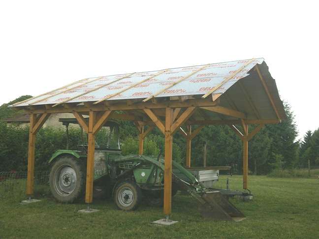

Hallo Experten,
ein Zimmermann (zu dem ich jetzt leider aber keinen Kontakt mehr habe) hat mir das Holz für ein Carport (5,60 m x 6 m) geliefert und mir auch die Statikunterlagen dazu übergeben. Als Laie verstehe ich die allerdings nicht und frage mich nun, ob ich BMI BRAAS Tegalit Dachsteine (laut BMI BRAAS-Internet-Seite 5,25 kg / Stück und ca. 10 St. / m²) zur Eindeckung verwenden kann.
Hier mal die Statikunterlagen:

WAS bedeutet das alles? Kann ich BMI BRAAS Tegalit verwenden? Ich habe auch noch 17 mm dicke Nut- und Federbretter montiert ... aber die wiegen ja nicht viel pro m². Kann mir da bitte jemand weiterhelfen? Besten Dank!
viele Grüße
Stefan

    Der vorliegende Sachverhalt beschreibt die statische Berechnung eines Carports mit den Maßen 5,60 m x 6 m, für das der Bauherr BMI Braas Tegalit Dachziegel (ca. 5,25 kg/Stück, 10 Stück/m²) verwenden möchte. Die vom Zimmermann übergebenen Statikunterlagen zeigen eine detaillierte Berechnung für Sparren, Balken, Rähm und Stützen, die auf einer Dachneigung von 25 Grad und einer Schneelast von 1,25 kN/m² basieren.
    ✅ Zustimmung: Die statische Berechnung ist grundsätzlich nachvollziehbar und zeigt, dass die gewählten Holzquerschnitte (z.B. Sparren 7/16 cm, Balken 7/20 cm) die rechnerischen Lasten aufnehmen können. Die Durchbiegungen liegen innerhalb der zulässigen Grenzen.
    ⚠️ Korrektur: Die Berechnung geht von einer Belastung durch Betondachsteine mit 0,55 kN/m² aus. BMI Braas Tegalit Dachziegel wiegen ca. 5,25 kg/Stück bei 10 Stück/m², was einem Flächengewicht von etwa 0,525 kN/m² entspricht. Dies liegt geringfügig unter dem angesetzten Wert, sodass die Statik hier auf der sicheren Seite ist.
    ➕ Ergänzung: Die Berechnung berücksichtigt keine zusätzlichen Lasten wie Schneefanggitter, Solaranlagen oder eine mögliche Erhöhung der Schneelast durch Schneeverwehungen. Zudem fehlt eine explizite Überprüfung der Gründung und der Bodenverhältnisse, die für die Standsicherheit des Carports entscheidend sind.
    🔴 Gefahr: Die statische Berechnung ist als Laie schwer zu überprüfen. Fehler in der Übertragung der Lasten oder in der Annahme der Schneelastzone können zu einer Unterschätzung der tatsächlichen Belastung führen. Bei unsachgemäßer Ausführung der Anschlüsse oder der Gründung besteht Einsturzgefahr.
    👉 Handlungsempfehlung: Lassen Sie die Statik von einem unabhängigen Bauingenieur oder Tragwerksplaner prüfen, der die örtlichen Schneelastzonen und die konkreten Dachziegel berücksichtigt. Beauftragen Sie zudem einen Fachbetrieb mit der fachgerechten Montage und Gründung des Carports. Nur so ist die langfristige Sicherheit gewährleistet.
    Die vorliegende statische Berechnung für das Carport (5,60 m × 6 m) enthält grundsätzlich nachvollziehbare Ansätze zur Bemessung von Sparren, Balken, Rähm und Stützen, jedoch weisen mehrere kritische Unstimmigkeiten und fehlende Angaben auf erhebliche Mängel hin.
    🔴 Gefahr: Die angegebene Dachlast von 0,55 kN/m² für BMI Braas Tegalit-Dachsteine ist technisch unplausibel – bei 5,25 kg/Stück und ca. 10 St./m² ergibt sich eine Eigenlast von ca. 0,52 kN/m², jedoch fehlt die Berücksichtigung von Verlegezubehör, Dachhaut, Unterkonstruktion und ggf. zusätzlicher Isolierung; die Berechnung verwendet zudem inkonsistente Lastkombinationen (z. B. fehlende Teilsicherheitsbeiwerte nach DIN EN 1990/1991).
    ⚠️ Korrektur: Die angegebene Schneelast von 1,25 kN/m² ist nur für bestimmte Schneelastzonen (z. B. Zone 3) zulässig – ohne Angabe des konkreten Standorts und der Schneelastzone ist diese Annahme nicht nachvollziehbar und potenziell unterschätzt.
    ➕ Ergänzung: Die Windlastberechnung ist unvollständig: Es fehlen Angaben zu Windgeschwindigkeitszone, Geländekategorie, Böenfaktor, aerodynamischen Druckbeiwerten und der statischen Einordnung des Carports (freistehend? an Gebäude angebaut?). Die Aussage "Windrispenband entfällt" ist ohne Nachweis der ausreichenden Ersatzversteifung nicht zulässig.
    ❌ Widerspruch: Die Durchbiegungsberechnung für die Sparren (vorh. f = 0,2 cm) beruht auf einer falschen Formel – die korrekte Durchbiegungsformel für einfach gestützte Balken unter Gleichlast lautet f = 5·q·L⁴/(384·E·I), nicht die hier verwendete verkürzte Form; die angegebene Vorh.-Durchbiegung ist daher nicht verifizierbar und möglicherweise stark unterschätzt.
    ✅ Zustimmung: Die verwendeten Holzquerschnitte (NH S10/7/16, BSH ll 12/16) weisen ausreichende Widerstandsmomente für die angegebenen Biegemomente auf – jedoch nur unter der Voraussetzung, dass alle Lastannahmen korrekt und vollständig sind.
    🔴 Gefahr: Die Stützenbemessung enthält gravierende Rechenfehler: Die Druckspannung wird mit "sigma D = 16,13 10 144 1,12 N/mm²" angegeben – die Einheiten und Rechenschritte sind nicht nachvollziehbar; zudem fehlt die Knicknachweisführung gemäß DIN EN 1995-1-1, obwohl Lambda = 56 den Bereich mittlerer Schlankheit erreicht und Knickversagen nicht auszuschließen ist.
    👉 Handlungsempfehlung: Beauftragen Sie unverzüglich einen staatlich anerkannten Sachverständigen für Holzbau oder einen zertifizierten Statiker mit der vollständigen Überprüfung und Neuberechnung der Statik – insbesondere unter Berücksichtigung des konkreten Standorts, der aktuellen Normen (DIN EN 1990–1995), der vollständigen Lastannahmen und der konstruktiven Ausführung. Eine Nutzung des Carports vor Vorlage einer geprüften und abgenommenen Statik ist nicht zulässig.

  2. Dachziegel Tegalit: Gewicht vs. Statik – Vergleich der Werte
    Foto von wiki
    laut Statik ...
    könntest du diese Dachsteine verwenden.
    In der Statischen Berechnung steht die Belastung von "Betondachsteine = 0,55 KN/m² " was genau dem entspricht was die BMI BRAAS Ziegel Wiegen.
    laut BMI BRAAS:
    10 x 5,25 kg = 52,5 kg =>
    52,5 kg/m² x 9,81 m/s^2 =>
    0,52 KN/m² < laut Statik " Betondachsteine = 0,55 KN/m² "
    alle Angaben ohne Gewähr!
  3. Carport Statik: Achtung! Keine Nut- und Federbretter berücksichtigt
    Foto von
    Ergänzung..
    allerdings ohne Nut und Federbretter! Das ist laut Statik nicht eingerechnet!
