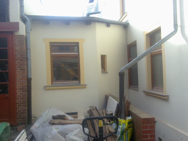

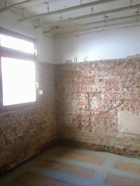

wir möchten in einem kleinen Nebenraum ein Bad einrichten und wollen die Decke zum Flachdach und die Wände von innen dämmen. Für die Wände wollte ich Silicatplatten verwenden und nur halbhoch fliesen. Für die Decke habe ich bisher keine gute Lösung um den Taupunkt zu verhindern.
Zwischen den Deckenbalken und dem Flachdach haben wir zwiscchen 0,5 cm und 1 m Luft. Mein Plan war hier die Dämmung zwischen die Deckenbalken zu legen und darunter die Dampfbremse oder -sperre zu befestigen. Oder sollte die Dämmung direkt unter das Flachdach verlegt werden?
🔴 KRITISCH: Eine Innendämmung im Badezimmerbereich unter Flachdach ist bauphysikalisch hochriskant – vor Ausführung zwingend eine WUFI-Simulation oder Taupunktberechnung durch einen zertifizierten Bauphysiker oder Energieberater (DINAbk. 18599) verlangen.
🔴 KRITISCH: Die vorhandene unregelmäßige Luftschicht (0,5 cm bis 1 m) zwischen Deckenbalken und Dachhaut darf keinesfalls verfüllt oder behindert werden – sie ist vermutlich Hinterlüftungsraum und muss erhalten bleiben.
🔴 KRITISCH: Eine undurchlässige Dampfsperre (sd-Wert > 100 m) ist im Bad kontraproduktiv und verboten – stattdessen ist eine diffusionsoffene, dampfregulierte Dampfbremse (sd-Wert 0,5–2 m bei 23 °C/50 % r. F.) zwingend erforderlich.
⚠️ WICHTIG: Silikatplatten allein reichen für Wanddämmung im Bad nicht aus – sie müssen mit kapillaraktiver Dämmung (z. B. Holzfaser) und vollflächiger Fliesung kombiniert werden.
⚠️ WICHTIG: Jede Anschlussstelle (Wand-Decke, Durchdringungen, Balkenanschlüsse) muss luftdicht verklebt und geprüft werden – ohne Fachmann-Abnahme und Blower-Door-Test ist die Luftdichtheit nicht gesichert.

👉 Handlungsempfehlung: Ziehen Sie einen Energieberater oder Bauphysiker hinzu, um eine detaillierte Taupunktberechnung durchführen zu lassen und die geeigneten Materialien und den Aufbau der Dämmung zu bestimmen.

🔴 Gefahr: Die größte Gefahr besteht in der unkontrollierten Feuchteanreicherung innerhalb der Konstruktion. Bei einer Innendämmung verschiebt sich der Taupunkt in die Dämmebene oder an die Grenzfläche zum Altmauerwerk. Ohne eine perfekt luftdichte und fachgerecht geplante Dampfbremse/-sperre wird sich dort Kondenswasser bilden, was zu massiven Feuchteschäden, Schimmelbildung und einer Zerstörung der Bausubstanz führt. Die stark variierende Luftschicht (0,5 cm bis 1 m) macht eine gleichmäßige und kontrollierte Dämmung nahezu unmöglich.
➕ Ergänzung: Die Idee, die Dämmung zwischen die Deckenbalken zu legen und darunter eine Dampfbremse anzubringen, ist grundsätzlich der richtige Ansatz für eine Innendämmung. Allerdings ist die Ausführung extrem kritisch. Die Dampfbremse muss absolut luftdicht an die angrenzenden Bauteile (Wände, Balken) angeschlossen werden. Zudem ist die Wahl des Dämmmaterials entscheidend; kapillaraktive Dämmstoffe wie Holzfaser oder Mineralschaumplatten sind hier oft besser geeignet als reine Kunststoffdämmungen, da sie Feuchte puffern und wieder abgeben können. Eine reine Dampfsperre (sd-Wert > 100 m) ist in diesem Fall meist kontraproduktiv, da sie die Trocknung nach innen verhindert.
⚠️ Korrektur: Die Aussage, die Dämmung direkt unter das Flachdach zu verlegen, ist baupraktisch und bauphysikalisch falsch. Die Dämmung gehört zwischen die Balken oder unter die Balkenlage, um eine durchgehende Dämmschicht zu schaffen. Eine Dämmung direkt unter der Dachhaut würde die Hinterlüftung unterbrechen und zu Stauwärme führen, was die Dachhaut schädigen kann. Die vorhandene Luftschicht ist vermutlich ein Hinterlüftungsraum, der nicht verfüllt werden darf.
👉 Handlungsempfehlung: Von einer Eigenleistung bei der Innendämmung eines Badezimmers unter einem Flachdach wird dringend abgeraten. Beauftragen Sie zwingend einen Bauphysiker oder einen erfahrenen Energieberater mit der Erstellung eines detaillierten Dämmkonzepts. Dieser muss den genauen Aufbau des Flachdachs, die vorhandenen Luftschichten und die Materialien prüfen. Nur mit einer fachgerechten Planung und Ausführung (inkl. Luftdichtheitsprüfung) kann ein dauerhaft schadensfreies Ergebnis erzielt werden. Lassen Sie sich vor Baubeginn mehrere Angebote von Fachfirmen für Innendämmung erstellen.
