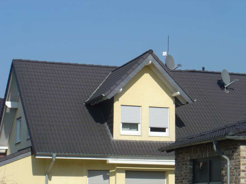

Hallo
Ich würde gerne die Dachgaube entfernen und gegen 2 Dachflächenfenster (DFFAbk.) ersetzen.
Muss ich jetzt den den kompletten Dachstuhl ändern oder reicht nur der Teil um die Gaube herum. Mit welchen Kosten muss ich rechnen? Brauche ich dafür eine Baugenehmigung? Muss ich Änderung eintragen lassen?
Vielen Dank

  2. Dachgaube entfernen: Ist das Ihr Ernst?
    Das ist ...
    Das ist nicht Dein ernst, oder doch?
  3. Dachgaube zu groß: Ernsthafte Anfrage zum Rückbau
    Doch ...
    das ist mein Ernst sonst würde ich nicht fragen. Das Teil ist viel zu groß.
  4. Dachgaube vs. Dachfenster: Wiederverkaufswert & Nutzen
    ne,
    das Teil ist nicht zu groß, die sieht echt gut aus 😉
    Und ist doch auch noch gar nicht so alt.
    Die ist in der Regel immer wertvoller als 2 Dachflächenfenster (DFFAbk.) was den Wiederverkaufswert anbetrifft, vom Gebrauchswert eigentlich auch. Aber das ist wie man liest eben Geschmacksache.
    Sachliche Gründe für einen Rückbau würden uns schon interessieren, damit wir Ihnen diese "Wahnsinnsmaßnahme" vielleicht doch noch ausreden können, bzw. posiv ausgedrückt,
    damit wir Sie von dem Mehrwert Ihres Dachaufbauelementes überzeugen können.
    Sie haben das Haus offensichtlich so gekauft?
    Grüße
  5. Gauben-Rückbau für PV-Anlage: Abstandsflächen & Dämmung
    Jein
    wir haben es so bauen lassen. Allerdings sollte die Gaube kleiner werden bzw. nicht bis zum First hoch. Wir hatten damals nur die Möglichkeit zwischen neuem Dachstuhl (Verzögerung von 5-6 Wochen) oder so lassen wie es ist. Da diese Gaube Abstandsflächen auslöst (was immer das auch sein mag) mussten wir dann auch noch unsere Südseite mit 30 cm Dämmung aufdicken.
    Nun lassen wir in 14 Tagen eine PV Anlage installieren. Jetzt kann man sich auch vorstellen das die etwas Schatten wirft. Um das zu reduzieren oder gleich ganz zu elemenieren soll die Gaube weichen oder kleiner werden (andere Dachform).
    Der Nutzen von der Gaube ist nicht so gravierend denke ich. Genau in der Mitte zwischen den beiden Fenstern verläuft eine Trennwand. 2 Zimmer teilen sich die Gaube. Ist auf dem Foto nicht zu erkennen  -  wir haben nur eine Doppelhaushälfte. Die Schüssel rechts ist von unserem Nachbarn.
  6. Photovoltaik vs. Wohnraum: Gaube behalten oder entfernen?
    Foto von Stefan Ibold
    ähh?
    Moin,
    wegen einer Photovoltaikanlage die Gaube zurückbauen?
    Nein nein?
    Soviel Strom könnte die gar nicht liefern, dass ich Wohnraum deswegen zurückbauen würde.
    Anlage weglassen, Gaube behalten!
    Grüße
    Stefan Ibold
  7. Dachgaube: Wohnraum-Optimierung vs. Kosten beim Rückbau
    Naja
    in die Nische von der Gaube passt nicht mal ein Nachttisch ...
    Die Gaube hat eine Breite von 2,2 m. Wie gesagt aufgeteilt auf 2 Zimmer abzAbk.üglich Dämmung und Trennwand  -  bleiben ~ 80 cm "Wohnraum"
    Die Frage hier lautet nicht ob oder ob nicht, sondern wie und wieviel kostet das ganze. Ganz zurückbauen würde wahrscheinlich nicht machen. Schon der Kosten wegen. Aber eine andere Dachform soll es in jedem Fall werden.
  8. Dachgaube entfernen: Statik prüfen & Baugenehmigung nötig?
    Sinn der Aktion ...
    mal hintangestellt bleibt das technische und rechtliche.
    Ob das so einfach ohne Antrag geht, ob es überhaupt geht usw. kann nur an Hand der Bestandsstatik geklärt werden.
    Sind Eingriffe in die Standsicherheit für den Ab- / Umbau nötig, braucht es in den meisten Bundesländern einen Antrag.
    Ohne Eingriff in die Statik nicht unbedingt.
    Also erstmal klären, ob sich die Gaube überhaupt ohne Komplettumbau des Dachs abbauen lässt.

    das war eine meiner eigentlichen Fragen. Wenn ich jetzt unsere Pläne raussuche und die einem Architekten gebe, wird er mir mit ziemlich sicher Wahrscheinlichkeit eine Rechnung über hunderte € ausstellen und mir dann sagen das ich mein komplettes Dach ändern muss. Je teuerer das ganze desto besser für den Architekten 🙂 Ich hätte halt gerne vorher gewusst ob es geht und wie es geht und was sowas kostet. Mir würden da schon Schätzungen aus Erfahrungswerten reichen. Danach werde ich dann auch den Gang zum Architekten nicht scheuen. 🙂

    1) Ist der Architekt wahrscheinlich der völlig falsche Ansprechpartner, weil es hier um Standsicherheit geht und da sind die Tragwerksplaner zuständig!
    2) Wird eine solche Beurteilung beim TWP oder auch Architekten nach Aufwand abgerechnet. Also vorher Stundensatz vereinbaren und nach dem zu erwartenden Stundenaufwand fragen.
    3) Kann von dem Foto außer dem, der das mal geplant hat, keiner sagen, ob die verbleibende Dachkonstruktion die geänderten Lasten schadlos aufnehmen kann, ob Träger oder Hölzer nachgezogen werden müssen oder ob das Dach gar zusammenklappt, wenn die Gaube abgebaut wird.
    Alle drei Varianten + alle denkbaren Zwischenkonstrukte sind denkbar.

    "Vorschaden"
    beim Fragesteller Aufgrund der Planung der Gaupe als "Raumteiler" durch einen ... vorlageberechtigten.
    Ich pfliche bei: Das sieht nicht aus, damit wird sie zum Abriss verurteilt. Zu einem Rückbau täte mir das Geld leid.
    Dann würde ich eher die Raumnutzung überdenken.
    Einem Raum tut die Gaupe gute Dienste.
    Ansonsten baurechtlich den Rückbau selbst bei der zuständigen bau Behörde klären und einen Zimmerermeister um ein (Festpreis) -Angebot bitten.
