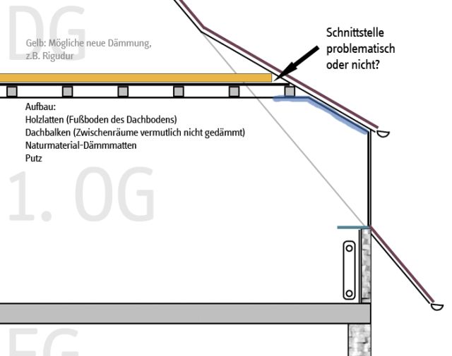

ich habe eine Frage zur Isolierung der obersten Geschossdecke. Das Haus ist von 1960 und verliert viel Heizenergie über die Decke zum Dachboden, über die Gauben und über noch vorhandene einfachverglaste Fenster im 1. OGAbk..
Der Dachboden soll betretbar bleiben aber dient nur als Lagerfläche, ein Ausbau als Wohnfläche ist nicht vorgesehen.
Nun erstmal eine Frage zur Dachgeschossdeckendämmung. Ich bin kein Fachmann aber was ich im Bezug auf die Baustruktur des Hauses ergründen kann, habe ich hier zur leichteren Verständlichkeit in einer Illustration zusammengefasst.
Wenn man nun den Dachboden mit dämmenden Matten auslegt (meine Illustration erklärt es bereits, angedachte Dämmung = gelbe Fläche), wäre die Schnittstelle, bzw. der nicht neu gedämmte Bereich nach oben (transparent-blaue Fläche) problematisch? Gleiches gilt für die schrägen Wände in den Bereichen wo keine Gauben vorhanden sind. D.h. bestünde die Gefahr der Schimmelbildung? Müsste unter die Dämmung eine Dampfsperre?
Und würdet ihr diese Maßnahme für effektiv erachten?

Ich empfehle Ihnen, bei der Dämmung der Dachgeschossdecke (Holzbalkendecke) folgende Punkte zu beachten:
- Dämmstoffauswahl: Mineralwolle (Glaswolle, Steinwolle), Holzfaser, Zellulose oder EPS-Dämmplatten sind geeignet. Achten Sie auf einen niedrigen Wärmeleitwert (λ).
- Dämmstärke: Eine ausreichende Dämmstärke ist entscheidend, um Wärmeverluste zu minimieren. Orientieren Sie sich an den aktuellen EnEVAbk.- bzw. GEG-Vorgaben.
- Dampfsperre/Dampfbremse: Eine Dampfsperre oder Dampfbremse ist wichtig, um Feuchtigkeit aus dem Wohnraum am Eindringen in die Dämmung zu hindern. Die Dampfsperre wird auf der warmen Seite (Raumseite) der Dämmung angebracht.
- Begehbarkeit: Wenn der Dachboden begehbar bleiben soll, wählen Sie druckfeste Dämmplatten oder verlegen Sie Laufbohlen über der Dämmung.
- Schimmelbildung: 🔴 Achten Sie auf eine korrekte Ausführung der Dampfsperre, um Schimmelbildung zu vermeiden. Undichtigkeiten können zu Feuchtigkeitsproblemen führen.
👉 Handlungsempfehlung: Ziehen Sie einen Energieberater oder Fachbetrieb hinzu, um die optimale Dämmstoffstärke und Ausführung zu bestimmen und Schimmelbildung zu vermeiden.
