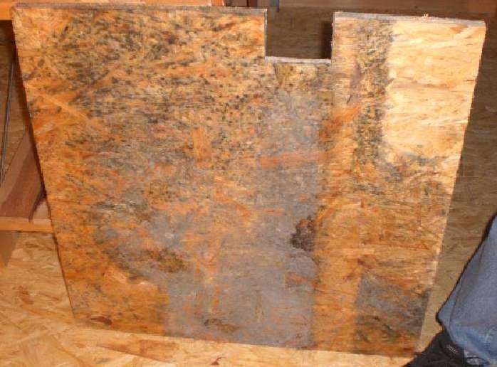

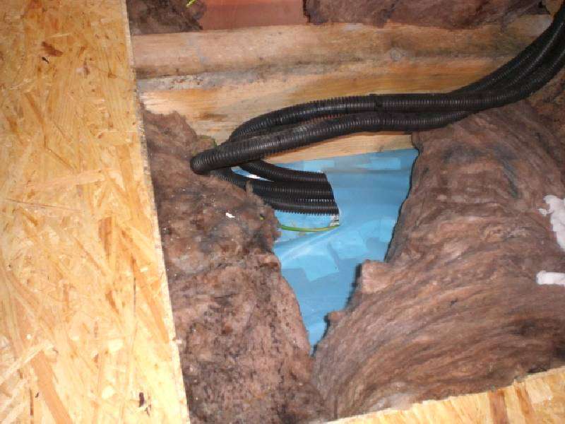

🔴 Tauwasserschaden: Konvektion durch undichte Dampfsperre
Fotos
Ich habe sogar Fotos davon.
Tauwasserausfall trotz Dampfsperrfolie. War halt nicht luftdicht verklebt, da war also mehr Konvektion für den Schaden verantwortlich: -
Dampfsperre sinnvoll? – Taupunkt in der Dämmung
oh ja, herrlich, allerdings sieht man ...
oh ja, herrlich, allerdings sieht man ja auch gut, dass die Rohrdurchführungen gar nicht richtig gedichtet wurden ...
