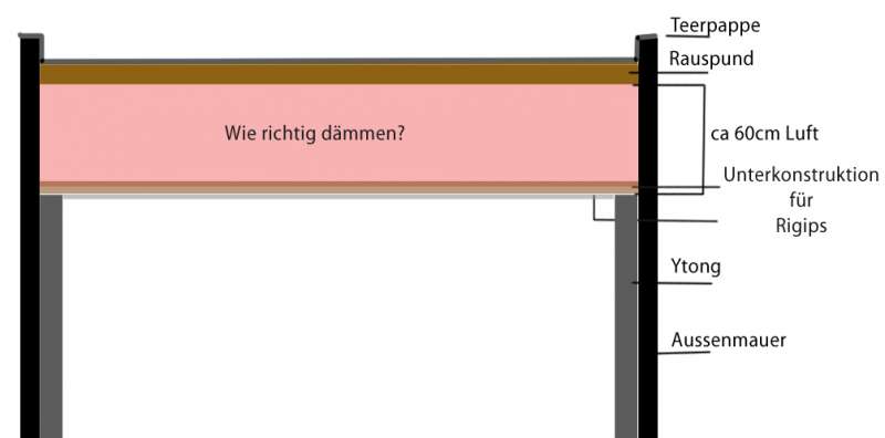

wie kann ich den rosanen schwischenraum richtig dämmen?
es geht um mein Badezimmer welches ich in einen alten fahrrad bzw. Abstellraum gebaut habe.
bis jetzt hatte ich unter die obere holzschicht eine einfache Folie genagelt dann, Steinwolle, eine Unterkonstruktion für die neue decke, Folie, Rigips.
aber irgendwie war das nicht der Hit!
ich hatte komische stellen und habe dann eine Ecke wieder geöffnet und Schwitzwasser festgestellt! *motz*
was kann ich tun? von oben ist alles dicht!
Siehe Bild!

🔴 Flachdach Bad: Falsche Folie – Kondenswasser & Bauschaden!
Jo, das dürfte ...
Jo, das dürfte eine nicht richtig angeschlossene Luftdichte Folie sein. Warme Luft steigt nach oben (sehrsehr feucht) geht durch die Ritzen, trifft dort kalte Luft und dann kondensierts. Und wenn ich den Aufbau richtig verstanden habe, dann ist er eh grundverkehrt.
Fazit: ein Mal neu bitte und dabei hoffen, dass nicht noch schlimmeres passiert ist. -

ja aber wie? wie muss es richtig gemacht werden?
Gruß d. Hoffmann -
Dampfsperre Flachdach: Raumseitig! – Aufbau & Hinterlüftung prüfen
Also, die Dampfsperre ...
Also, die Dampfsperre muss raumseitig sein. So wie ich es verstanden habe, ist die eher "Dachseitig". Dann muss ein Aufbau aus bauphysikalischer Hinsicht gerechnet werden. Frage, was hier keiner weiß, gibt es eine Hinterlüftung? Evtl. kommt man auch ohne aus, das muss gerechnet werden.
Alles in allem, der richtige Weg wäre: ein paar Architekten / Ingenieurstunden opfern. Der sieht sich das an und zeigt die Lösung auf.
Das wird auf jeden Fall billiger, als noch ein Fehlversuch (falls es nicht schon zu spät ist).
Und damit würd ich nicht allzu lange warten. -
