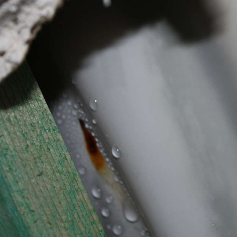

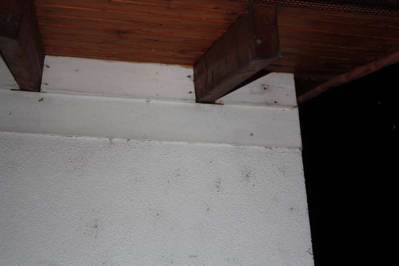

wir haben ein Problem mit unserem Dach. Auf der Dampfsperre bildet sich Tauwasser. (siehe Bild) Dadurch haben wir einen nassen Fleck an der Wand innen. Jetzt meine Frage: Zwischen der Außenwand und dem ersten Holzbalken ist ein Freiraum von ca. 15 cm. (siehe Bild)
Könnte das Problem daher kommen. Ein Dachdecker meinte das da Dämmung hinein gehört. Welche Dämmung kann ich benutzten.
Danke schon mal im Voraus.

🔴 Gefahr: Tauwasser auf der Dampfsperre deutet auf eine mangelhafte Dämmung oder Belüftung hin, was zu Schimmelbildung und Bauschäden führen kann.
Ich empfehle, die Ursache des Tauwassers zu identifizieren. Mögliche Gründe sind:
- Undichte Stellen in der Dampfsperre: Beschädigungen oder fehlerhafte Verklebungen können Feuchtigkeit eindringen lassen.
- Mangelhafte Dämmung: Eine unzureichende Dämmung führt zu Temperaturunterschieden und Kondensation.
- Fehlende oder unzureichende Belüftung: Eine ungenügende Luftzirkulation kann Feuchtigkeit nicht abtransportieren.
- Konstruktionsfehler: Wärmebrücken können die Bildung von Kondenswasser begünstigen.
Der beschriebene Freiraum zwischen Außenwand und Holzbalken könnte die Luftzirkulation beeinträchtigen und die Bildung von Tauwasser begünstigen.
👉 Handlungsempfehlung: Lassen Sie die Situation von einem Dachdecker oder Energieberater begutachten, um die genaue Ursache zu ermitteln und geeignete Maßnahmen zur Behebung des Problems zu ergreifen. Eine Sanierung der Dämmung und Dampfsperre kann erforderlich sein.
